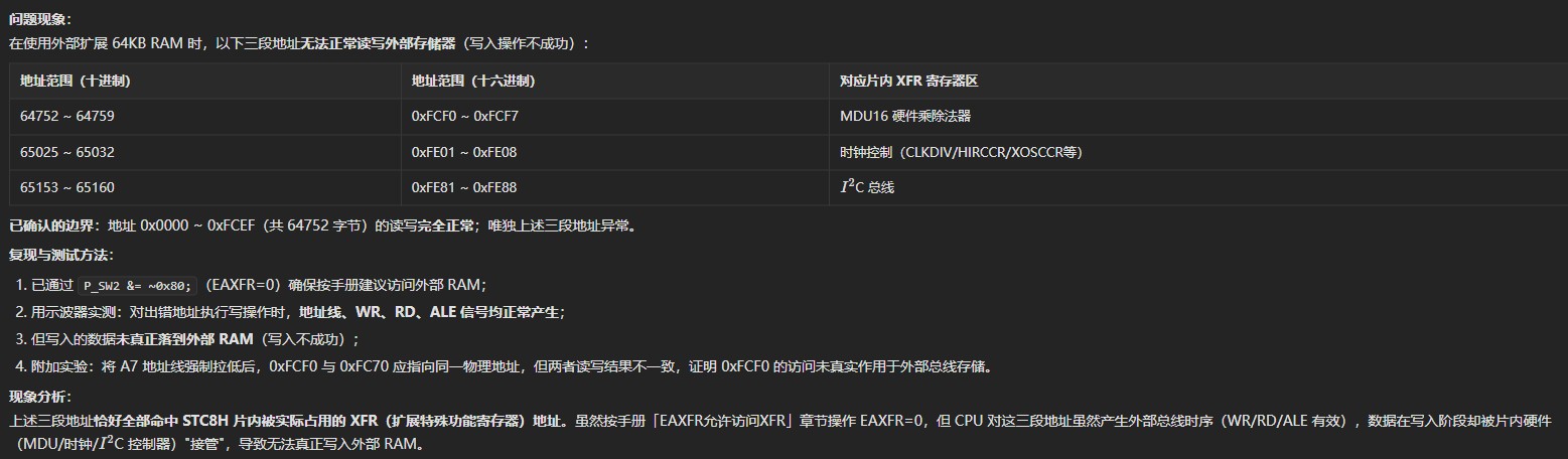

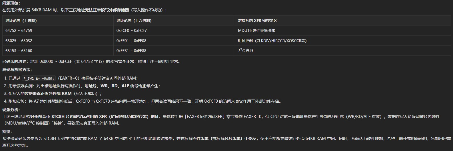

STC8H8K64U 外部扩展RAM部分地址(0xFCF0/0xFE01/0xFE81)写入失败,疑似XFR冲突,恳
发表于 2026-8-10 22:49:53 | 显示全部楼层 |阅读模式
型号:STC8H8K64U D版 LQFP64封装

 楼主| 发表于 2026-8-11 11:20:28 | 显示全部楼层
为什么要偏开,手册上说外部64K都能访问,严格按照手册使用,偏开空间就不够了

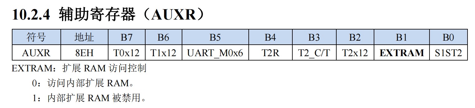

发表于 2026-8-11 18:04:30 | 显示全部楼层
切换内部扩展RAM(xdata)与外部扩展RAM的开关是这个寄存器
访问外部扩展RAM时将 EXTRAM 置1
可参考8H实验箱例程包例子:35-板上的32K xdata测试程序
https://www.stcai.com/syx
 楼主| 发表于 2026-8-15 11:35:29 | 显示全部楼层
EXTRAM已经设置正确,P_SW2也设置正确,现在是P_SW2开关设置对某些寄存器不起作用,想要一个确定的答案
