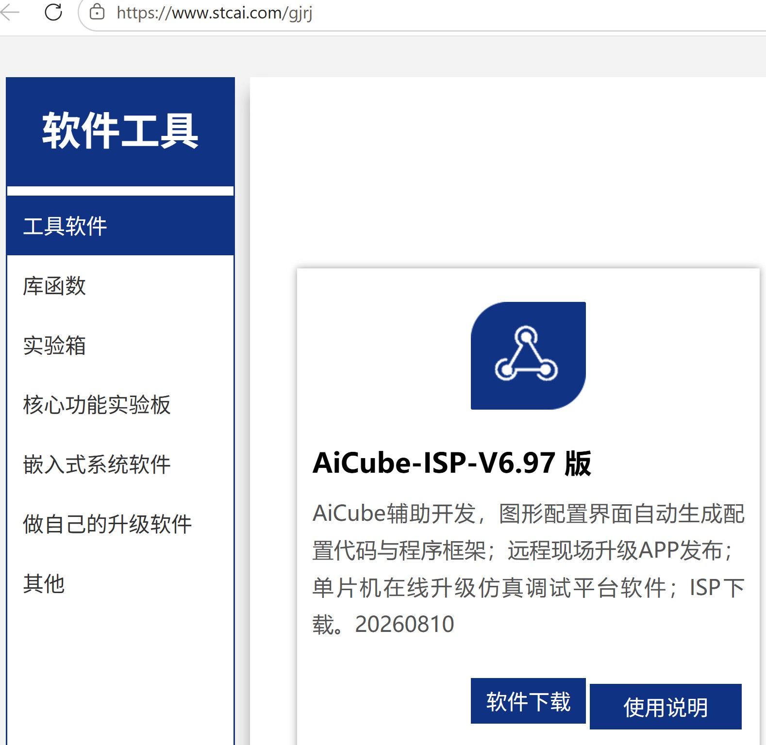

发表于 2026-8-10 18:34:42 | 显示全部楼层
深圳国芯人工智能有限公司-工具软件
Ver6.97
(2026-8-10)
  1. 修正头文件中STC8和STC32系列重复的问题
  2. 增加擎天柱-Ai8051U系列核心实验板程序下载
  3. 修正代码/数据区域无法清空的问题
  4. 代码/数据区域填充地址扩展到24位
  5. 代码/数据区域增加填充随机数功能
  6. 发布项目程序增加HID设备插入提示信息功能
  7. 修正在多次打开不同的HEX文件时由于缓冲区未清空
     导致文件校验和不正确的问题
  8. 增加STC32 IDE链接
     (菜单|常用工具|STC32 IDE)
