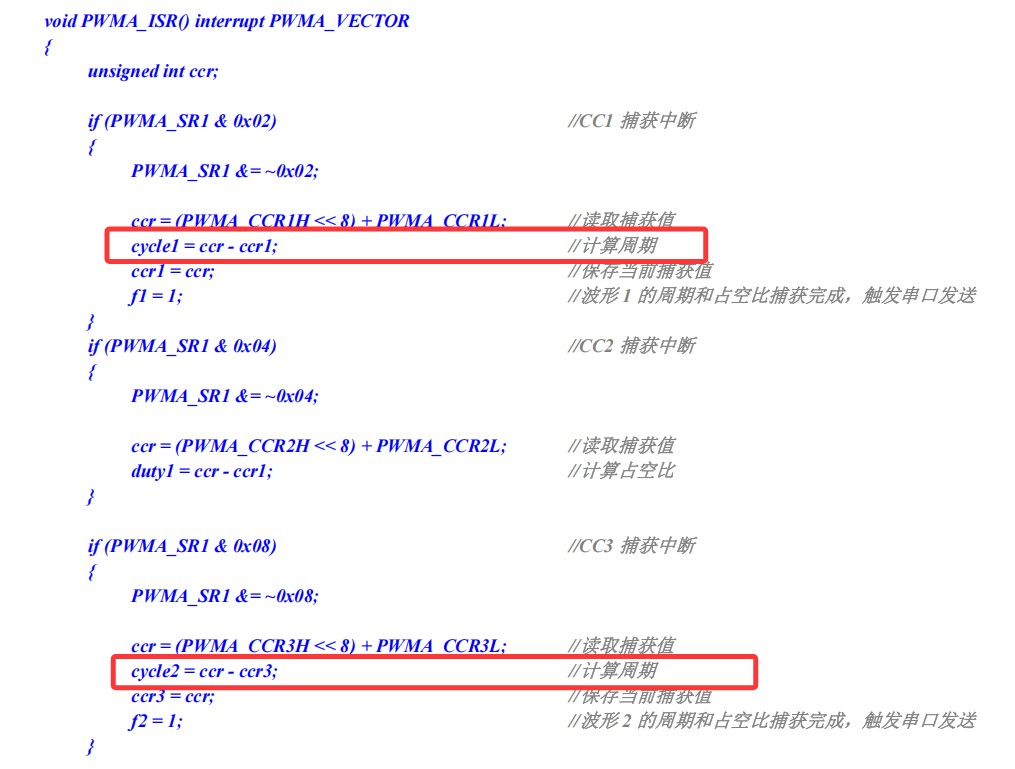

资料说不设置复位信号,所以周期值和占空比值均需要做相应的减法运算才能得到。
问题是:不设置复位信号,那在计数器溢出后,再做的减法运算不会出错吗?

21.8.12 同时捕获 4 路输入信号的周期和占空比
原理:使用高级 PWM 内部的两通道的捕获模块 CCx 和 CCx+1 ...
CC1 的捕获值减去前一次捕获值即为周期,CC2 的捕获值减去 CC1 的前一次捕获值即为占空比。
问题是:不设置复位信号,那在计数器溢出后,再做的减法运算会出错呢,不理解这一点

这样直接后数减去前数,如果达到 65536溢出后,后数比前数小了,小的减去大的没有问题么?求大佬指教
