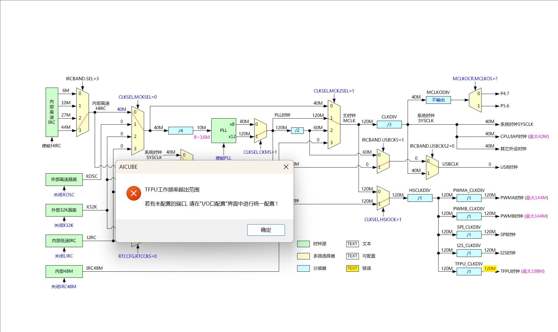

图形化aicube里设置TFPU为120MHz没办法生成工程
82
218
698
698
发表于 2026-8-10 07:54:35 | 显示全部楼层 |阅读模式
好像只要是超出规定的频率就没办法生成工程,必须改成规定的频率然后在生成的工程中在把分频系数改回去才能调到120MHz,我觉得即使超出频率也不要应该阻止我生成工程,提醒一下就行了

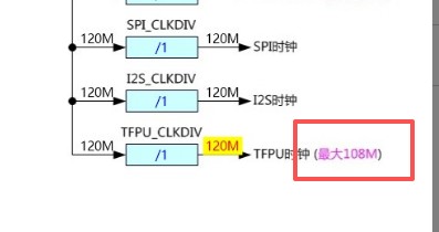

发表于 2026-8-11 14:19:52 | 显示全部楼层
这里有提示,TFPU最大工作频率108MHz,
超过这个频率,TFPU可能工作异常

 楼主| 发表于 2026-8-11 17:47:17 | 显示全部楼层
超过这个频率,TFPU可能工作异常
可是我看到有帖子说可以调节到120MHz啊,而且即使超过了也不应该阻止我生成工程啊
