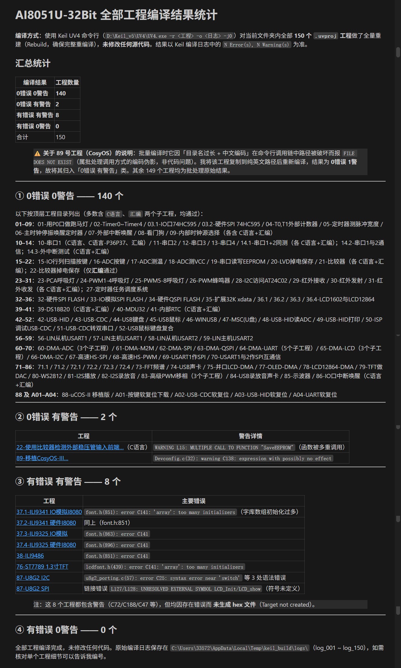

我通过ai对32位例程文件夹中的例程进行了测试,部分例程存在警告或者错误(请忽略“89-移植CosyOS-III到AI8051U的32位模式下跑两个简单任务例程”,这个是我自己后加的,不是试验箱例程里面自带的),我把我改好的例程已经打包成压缩包上传到该帖,仅供参考(打开之后如果程序乱码请修改显示的编码格式为utf-8)
