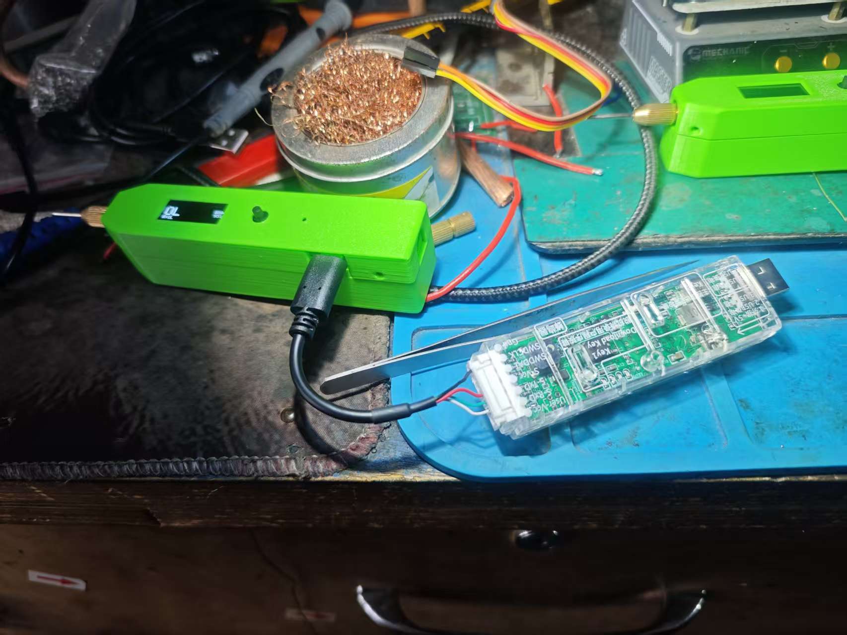

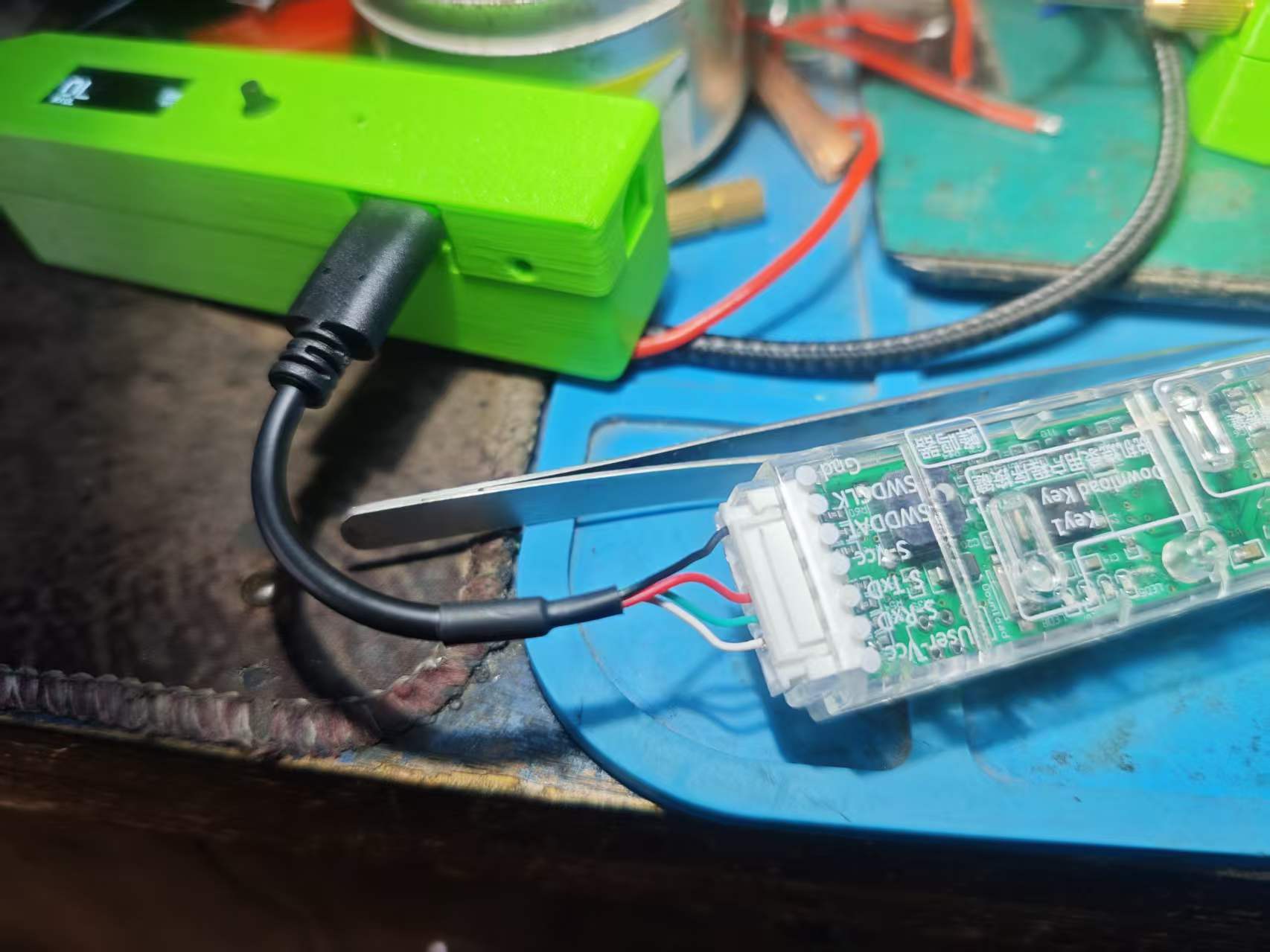

原来是用ch340 给stc8h3k32s2烧录
现在买了离线烧录器 接线也是TX RX
已经离线把固件下载到烧录器上但是总是不能脱机下载 哪个环节问题??

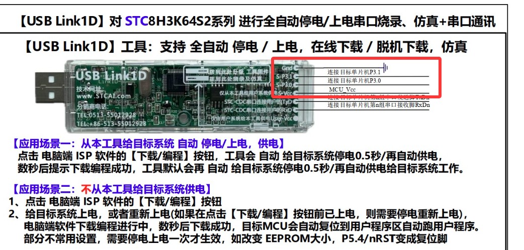

1、usb link工具的usb接口尽量直接接电脑的usb接口,
2、我看您是不是用工具给您的产品供电的,如果是的话,应该是接工具上的这4个口,可以按照以下工具使用手册说明再排查一下
https://www.stcaimcu.com/data/download/Specification/%E5%B7%A5%E5%85%B7%E4%BD%BF%E7%94%A8%E8%AF%B4%E6%98%8E%E4%B9%A6.pdf
