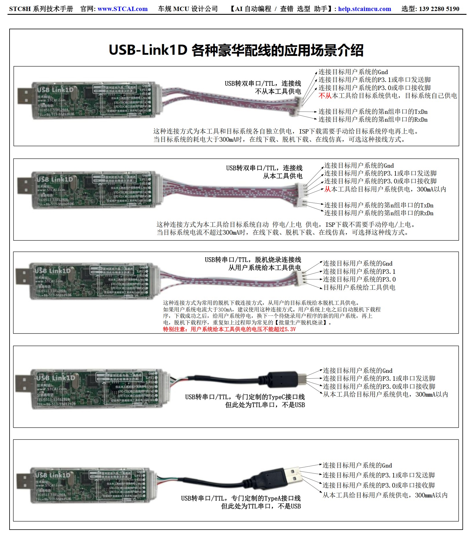

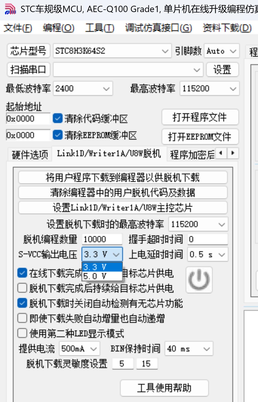

要选择 3.3V / 5V

是不是rx/tx反了?是不是控制板使用了外部电源?
