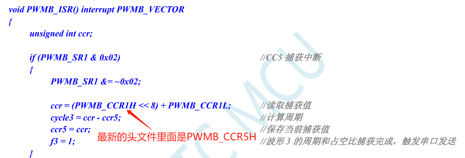

如图,手册860页的例程-“同时捕获四路信号的周期和占空比”中,关于PWMB中断部分代码使用的寄存器与最新的头文件定义不同

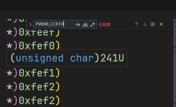

附一个最新头文件的查找定义截图

问题收到,多谢反馈
