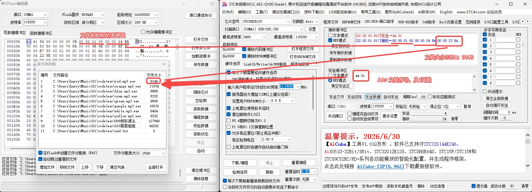

使用方法,烧录附件工程生成的 hex(包含flash工程),
接着使用串行Flash编程器可写入wav文件到flash,FAT表默认256B,写入完成;
通过串口发送AA+序号,写入Flash的WAV文件序号;
通过P1.0 PWM输出flash中存储的音频,RC 二阶滤波,效果还不错的;

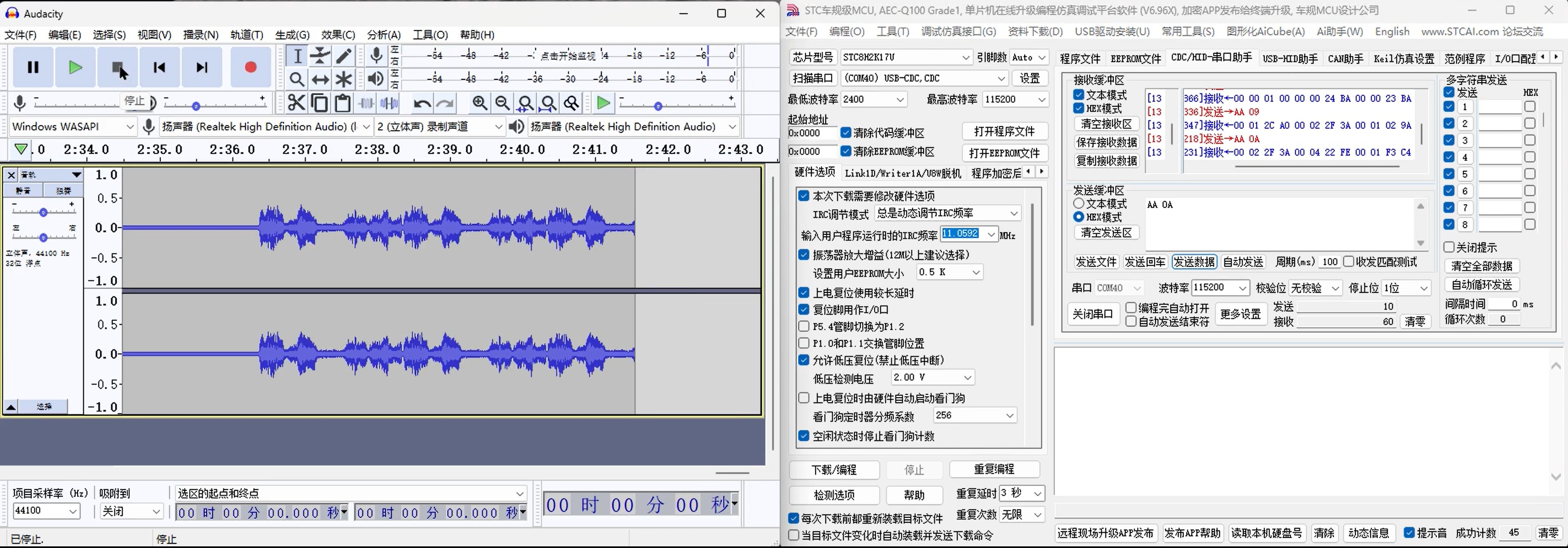

效果(还是有点高频噪声 【捂脸】):

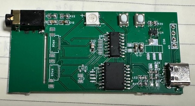

PCB:

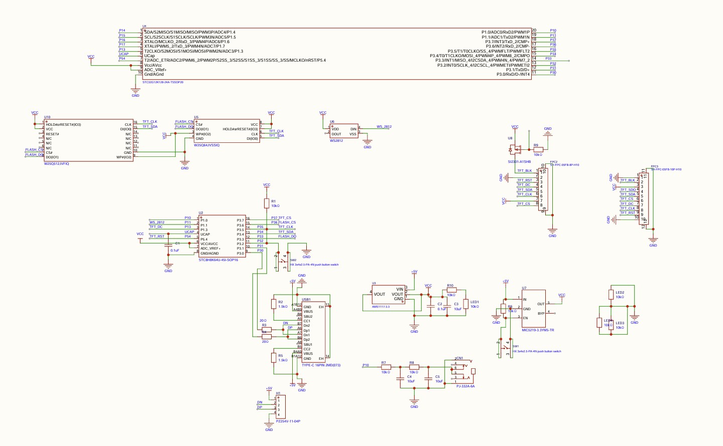

原理图(附件有PDF):

发表于 2026-8-6 00:05:52 | 显示全部楼层
请问PCB中,为何用了两片FLASH,而且片选信号用了同一个MCU引脚信号?

发表于 2026-8-6 01:37:30 | 显示全部楼层
兼容两种封装。

发表于 2026-8-6 09:22:50 | 显示全部楼层
能否用 STC-ISP中的串口助手演示下,帮更新下顶层

 楼主| 发表于 2026-8-6 13:47:08 | 显示全部楼层
好的
61
270
270
 楼主| 发表于 2026-8-6 13:57:01 | 显示全部楼层
视频已更新
