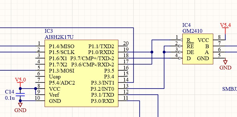

在这个电路中,RS485芯片的供电电压比单片机的供电电压高0.4V,会不会损毁单片机的IO口?

如担心可以串一个小电阻,电阻承担压差即可安全使用

高0.4V危险性不大,但是如果有尖峰毛刺就有可能增加危险性。
强烈建议跟MCU相连的3个IO,串联510欧姆电阻。

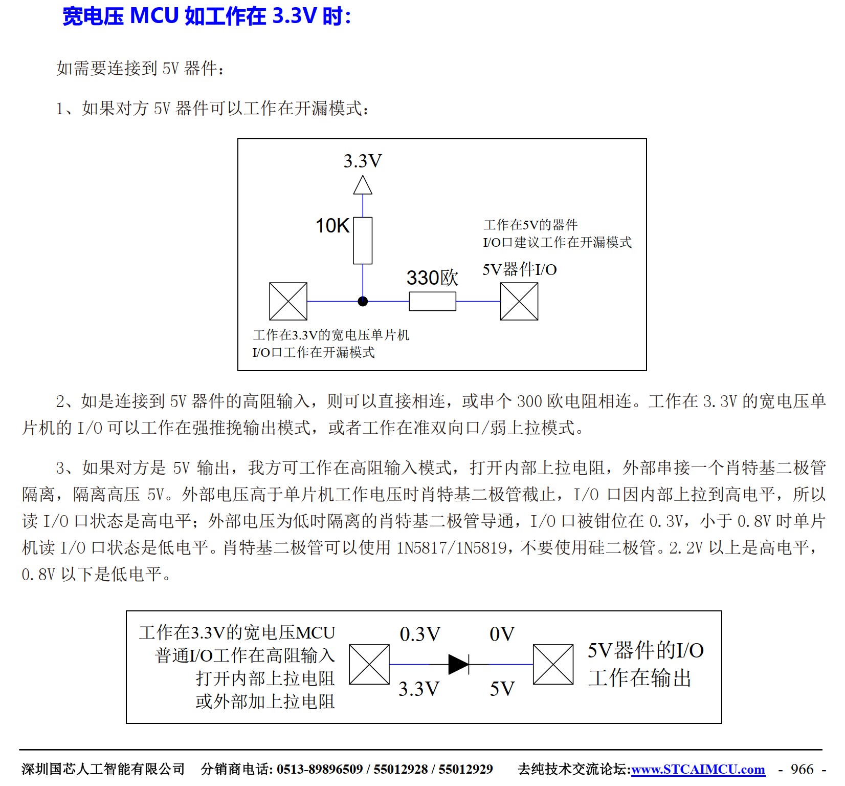

1, 如何接对方的发送部分,加个 1N5817 隔离二级管
2,如何自我保护

因为线路板的空间有限,中间串电阻困难。
0603、0402封装的都不行么?  详情 回复 发表于 2026-8-5 09:35

用高阻输入模式

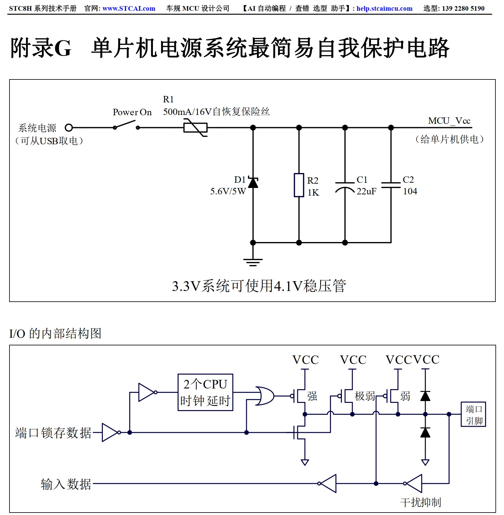

0.4V压差,基本钳位电路刚刚导通,电流不会很大,可能会影响ADC采样,
但是如果5.4V电压有过冲的话,单片机就有风险,如果可以的话,尽量让485芯片跟单片机用同一5V电源供电.
