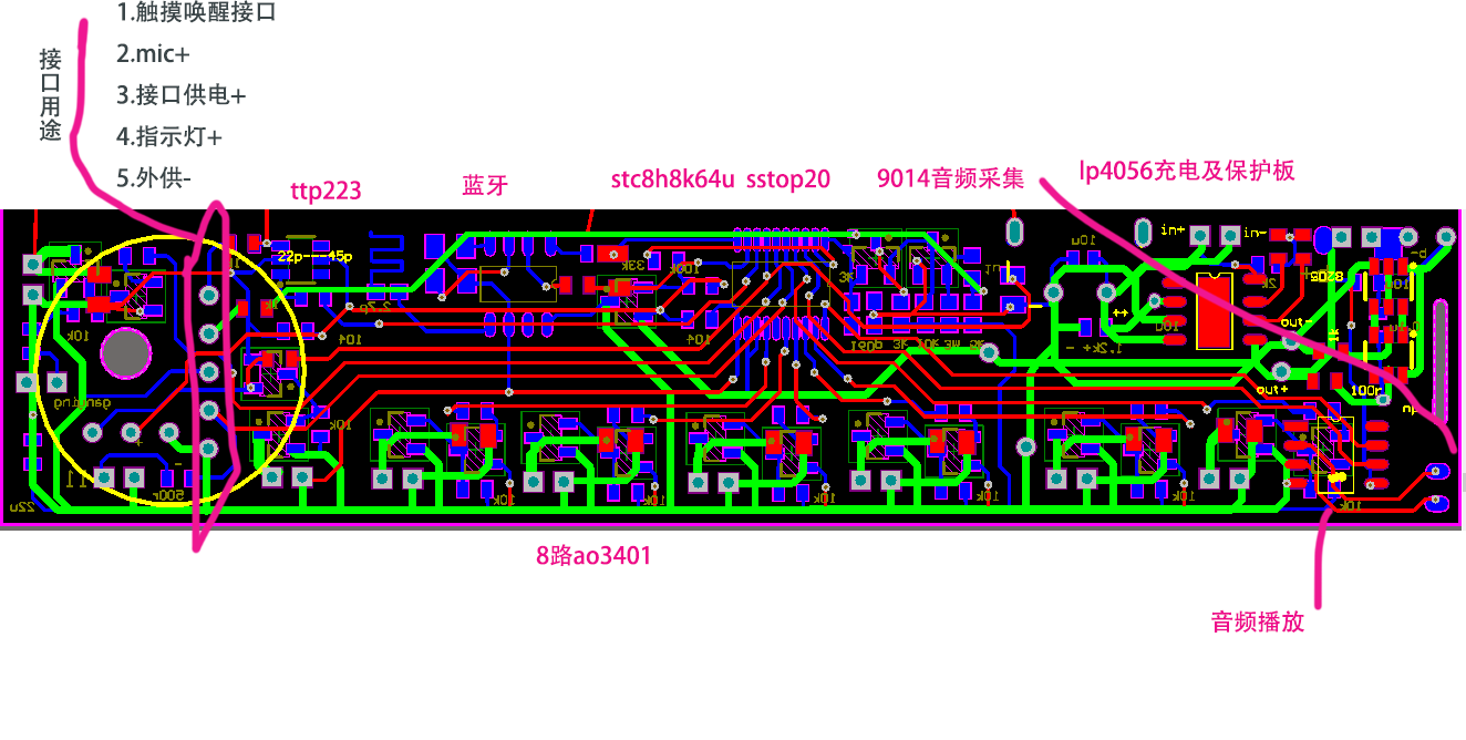

确实进入了下载模式,串2.2k电阻还是不行。又上拉一个10k,解决了。但休眠后电流增加20倍。麻烦再看下,现在想把蓝牙串口换到其它通信脚,哪两个脚比较合适。p1^0用了音频采集,30  31  腾出来能否控制wpm2341   或AO3401。p3.2接了震动到负极唤醒,效果挺好的,但是有启动异常风险,换哪个脚也给个建议。                                        目前电路控制思路是,p1.1控制一个wpm2341总电正极     负责蓝牙通信 音频播放芯片   音频采集  及各电磁锁mos的供电和休眠。拍了个图,改了好长时间,感觉里面坑还是很多,希望朋友们帮忙指出坑的位置及建议。

震动换到P3.3,P3.2用于上电无下拉的地方,P3.2上拉一个10K电阻即可保证不进入USB下载模式。出口可以切换到P3.6、P3.7,P3.0/P3.1用于下载、调试,别的IO随意。
