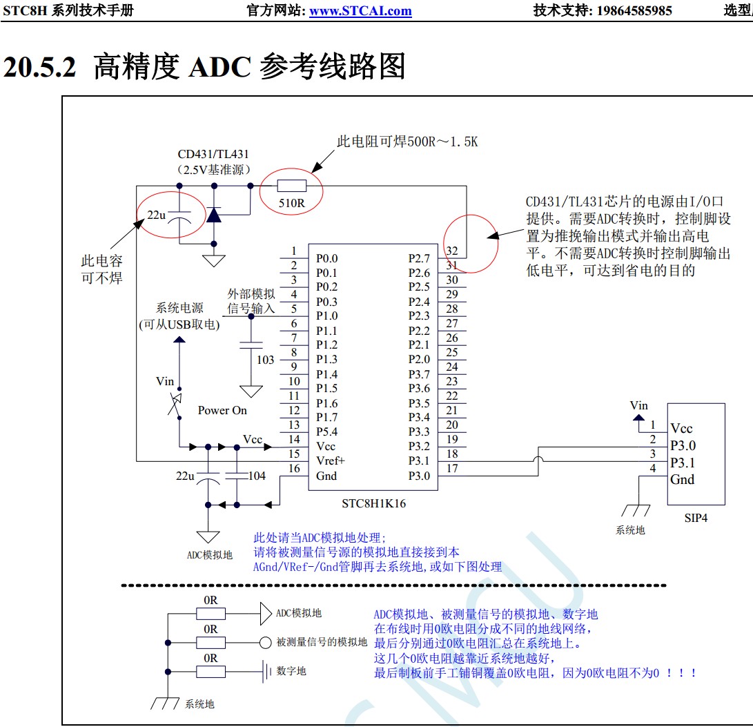

参考源的电源,TL431/CD431的电源用 I/O供应,省电模式前,
I/O 输出低,不供电给 TL431/CD431,
这样可以关掉耗电的 TL431/CD431的电源
TL431/CD431的电源用 I/O供应-1.png
模拟输入口,ADCx, 比较器输入口,加个 0.01uF电容到地

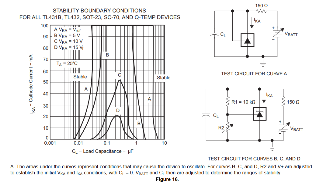

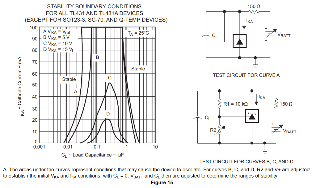

TL431串联的电阻原则是:保证431有1mA以上的电流流过。
TL431两端的电容要小于5nF或大约7uF(通常10uF或以上),可以参考TL431手册中关于电容的说明曲线。
TL431是一个基准+放大的电路,这个电容不能随便放的。
外部模拟信号输入最好串联1K电阻,2个作用:
1、滤除尖峰干扰。
2、限流保护,当信号出现高于VCC或负电压时,限流保护IO。
并联电容的大小:
内部电路:
