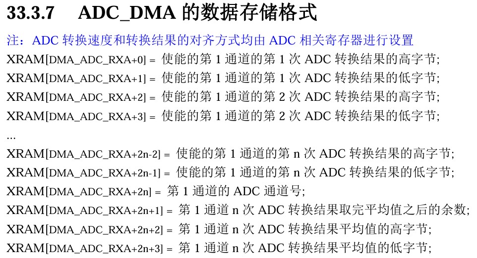

在使用ADC+DMA时    DMA搬运数据只能像上面的格式一样吗?   我想是不是能够让DMA每次只搬运ADC转换的数据 然后存入数组中让其自增   这样我就可以让搬运次数和数组大小匹配

下次就从+2n位置开始呗,只需最后的最后把平均值的位置留够.

那数组所申请的内存大了很多吧

哦,我以为你只需转换一个通道,用一个数组来存N次的DMA数据。
这么说来你是要一次DMA转换多个通道是吗?估计是没办法省略每个通道最后4字节的数据,手册里我也没找到相关选项。

必须按这个格式,无法修改。
