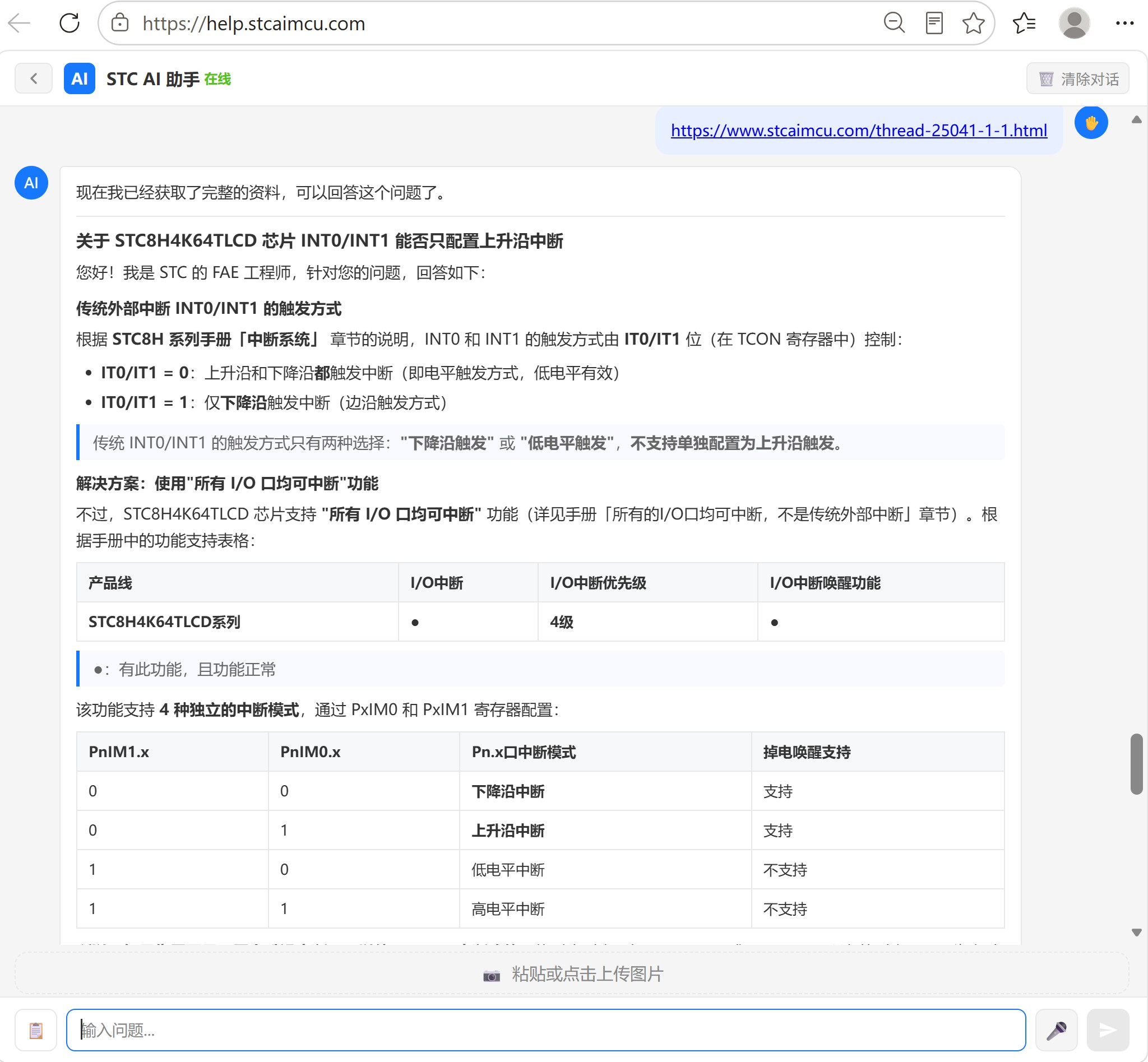

现在我已经获取了完整的资料,可以回答这个问题了。
关于 STC8H4K64TLCD 芯片 INT0/INT1 能否只配置上升沿中断
您好!我是 STC 的 FAE 工程师,针对您的问题,回答如下:
传统外部中断 INT0/INT1 的触发方式
根据 STC8H 系列手册「中断系统」 章节的说明,INT0 和 INT1 的触发方式由 IT0/IT1 位(在 TCON 寄存器中)控制:
  • IT0/IT1 = 0:上升沿和下降沿触发中断(即电平触发方式,低电平有效)
  • IT0/IT1 = 1:仅下降沿触发中断(边沿触发方式)
传统 INT0/INT1 的触发方式只有两种选择:"下降沿触发""低电平触发"不支持单独配置为上升沿触发
解决方案:使用"所有 I/O 口均可中断"功能

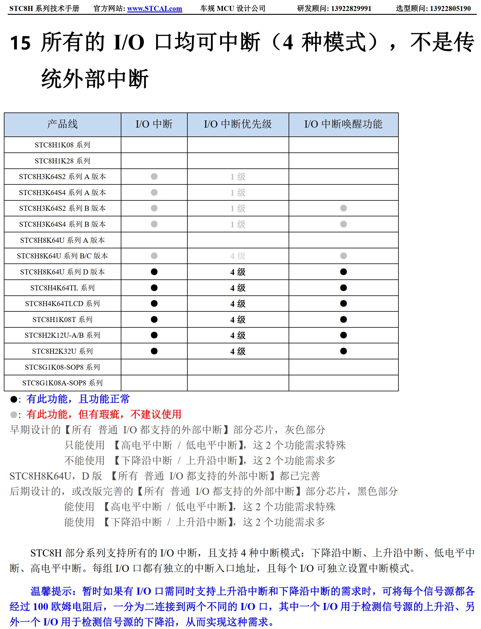

不过,STC8H4K64TLCD 芯片支持 "所有 I/O 口均可中断" 功能(详见手册「所有的I/O口均可中断,不是传统外部中断」章节)。根据手册中的功能支持表格:
产品线 I/O中断 I/O中断优先级 I/O中断唤醒功能
STC8H4K64TLCD系列 4级
●:有此功能,且功能正常
该功能支持 4 种独立的中断模式,通过 PxIM0 和 PxIM1 寄存器配置:
PnIM1.x PnIM0.x Pn.x口中断模式 掉电唤醒支持
0 0 下降沿中断 支持
0 1 上升沿中断 支持
1 0 低电平中断 不支持
1 1 高电平中断 不支持
所以,如果您需要只配置上升沿中断,可以使用 I/O 口中断功能,将对应引脚(如 P3.2/INT0 或 P3.3/INT1 所在的引脚)配置为上升沿中断模式。

总结
方式 是否支持仅上升沿 说明
传统 INT0/INT1(TCON 寄存器控制) ❌ 不支持 仅支持下降沿或低电平
I/O 口中断功能(PxIM0/PxIM1 寄存器控制) 支持 可独立配置为上升沿中断
建议方案:使用 I/O 口中断功能,将 INT0/INT1 对应的引脚(P3.2/P3.3)配置为上升沿中断模式,即可实现您需要的功能。
信息来源:STC8H 系列手册「中断系统」章节及「所有的I/O口均可中断,不是传统外部中断」章节。
