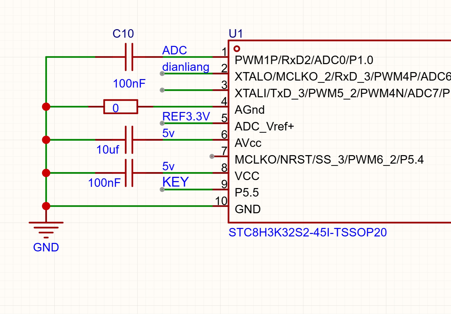

我用STC8H3K32S2做一个硬件 VREF+输入3.3v基准后 实测输出电压3.7v 什么原因 拆掉单片
发表于 2026-7-29 12:22:04 | 显示全部楼层 |阅读模式
我用STC8H3K32S2做一个硬件 VREF+输入3.3v基准后 实测输出电压3.7v 什么原因 拆掉单片机后是3.3v

用的什么基准芯片和电路?贴上来分析下.
接入单片机后基准电压3.7V,拆掉单片机后电压回落到3.3V,说明有电流倒灌进基准源,可以检查下焊盘间漏电问题,或者给基准源加一个死负载电阻解决.

看着像REF+输出了电流,但是REF+是一个纯输入的脚,这就矛盾了。
你拆去3.3V基准,REF+对地接10K电阻,测量10K电阻的压降,贴出来。
