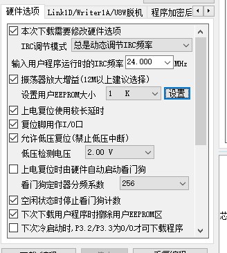

我在代码里会用到2k的存储空间,按照手册要求必须在isp里选择用户EEPROM大小,
但我尝试过不设置(默认1k)的话,数据也可以写进去。
这样会有什么影响吗?

设置使用空间 > 实际使用空间
避免后续读写操作异常受限
重叠使用同个空间的问题

你写2K空间再读出来试试。

代码使用的EEPROM空间超过用户EEPROM大小的话,断电-上电后超出地址读取的内容不是真实的,跟写入的数据不一定相同。

我试过了,有时候写出来的和读出来的不一样,也就是说这个选项是必选的。
