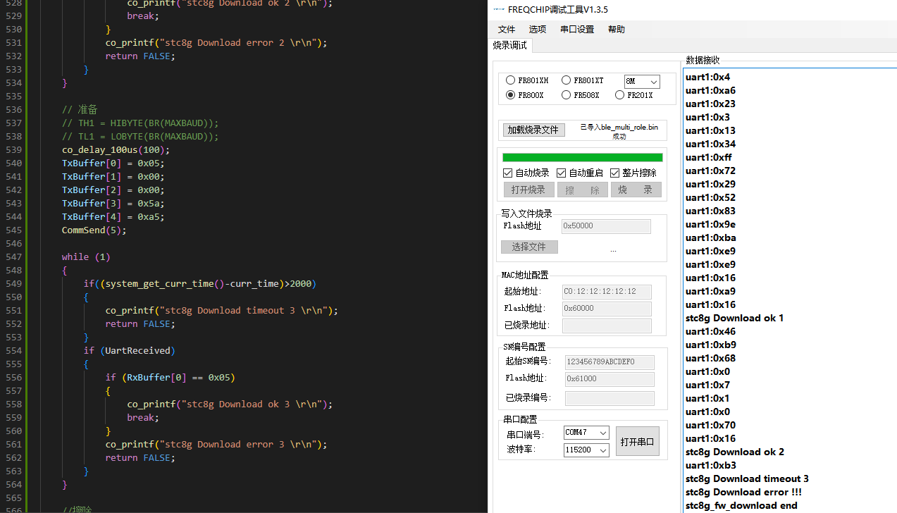

请问使用第三方MCU通过UART对STC8G单片机下载必须要用P30和P31两个口吗?可以用P10和P11吗

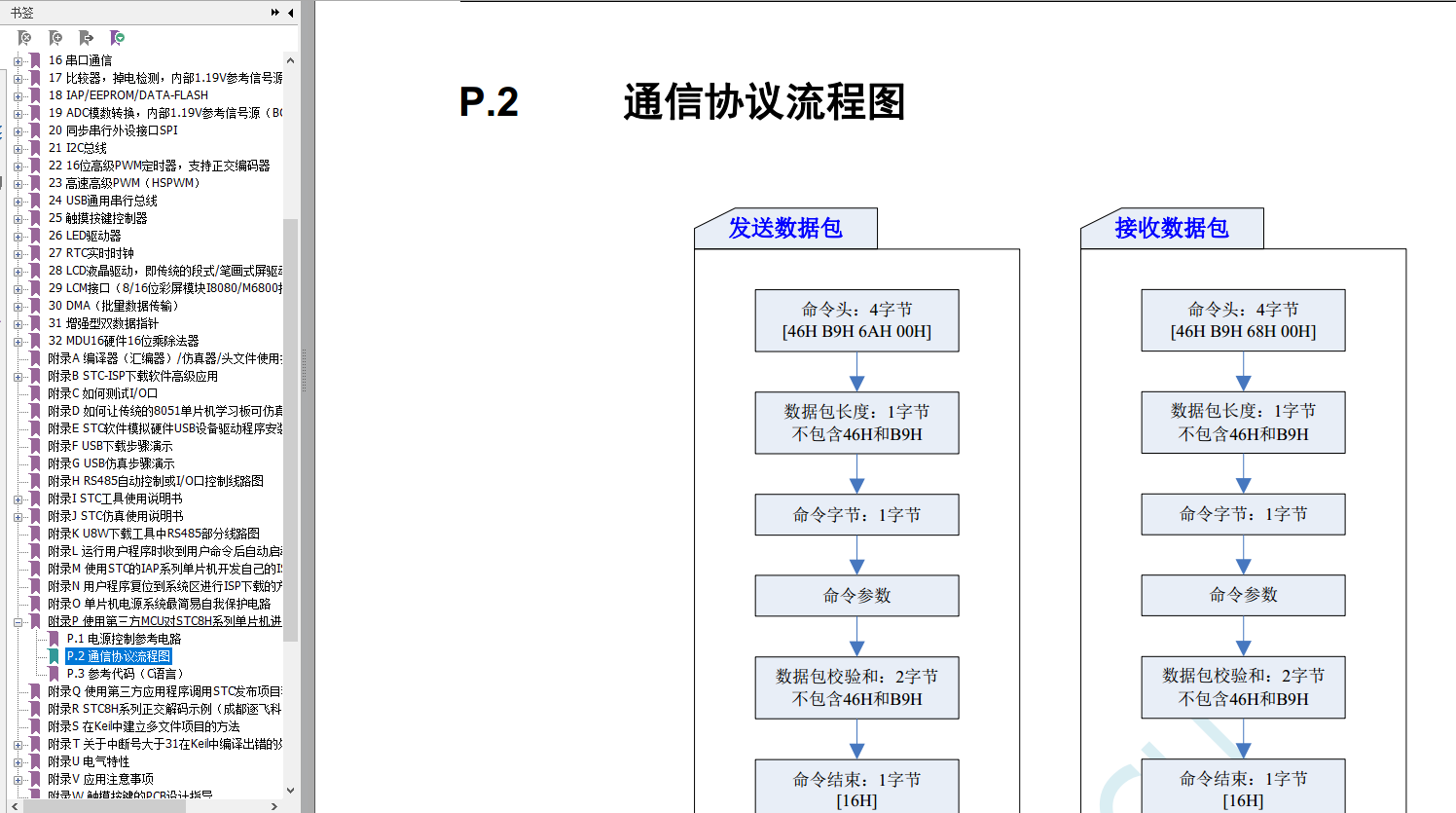

必须 P3.0/P3.1
详见数据手册这一章:深圳国芯人工智能有限公司-产品_STC8G系列  https://www.stcai.com/cp_stc8gxl

请教一下用第三方MCU通过UART对STC8G单片机下载,在准备阶段返回值只有一个0xB3,这可能是哪里没有设置正确?

发表于 2023-6-6 09:10:27 | 显示全部楼层
参考STC8H规格书里面的附录P,里面有详细的流程介绍:深圳国芯人工智能有限公司-产品_STC8H系列  https://www.stcai.com/cp_stc8hxl
