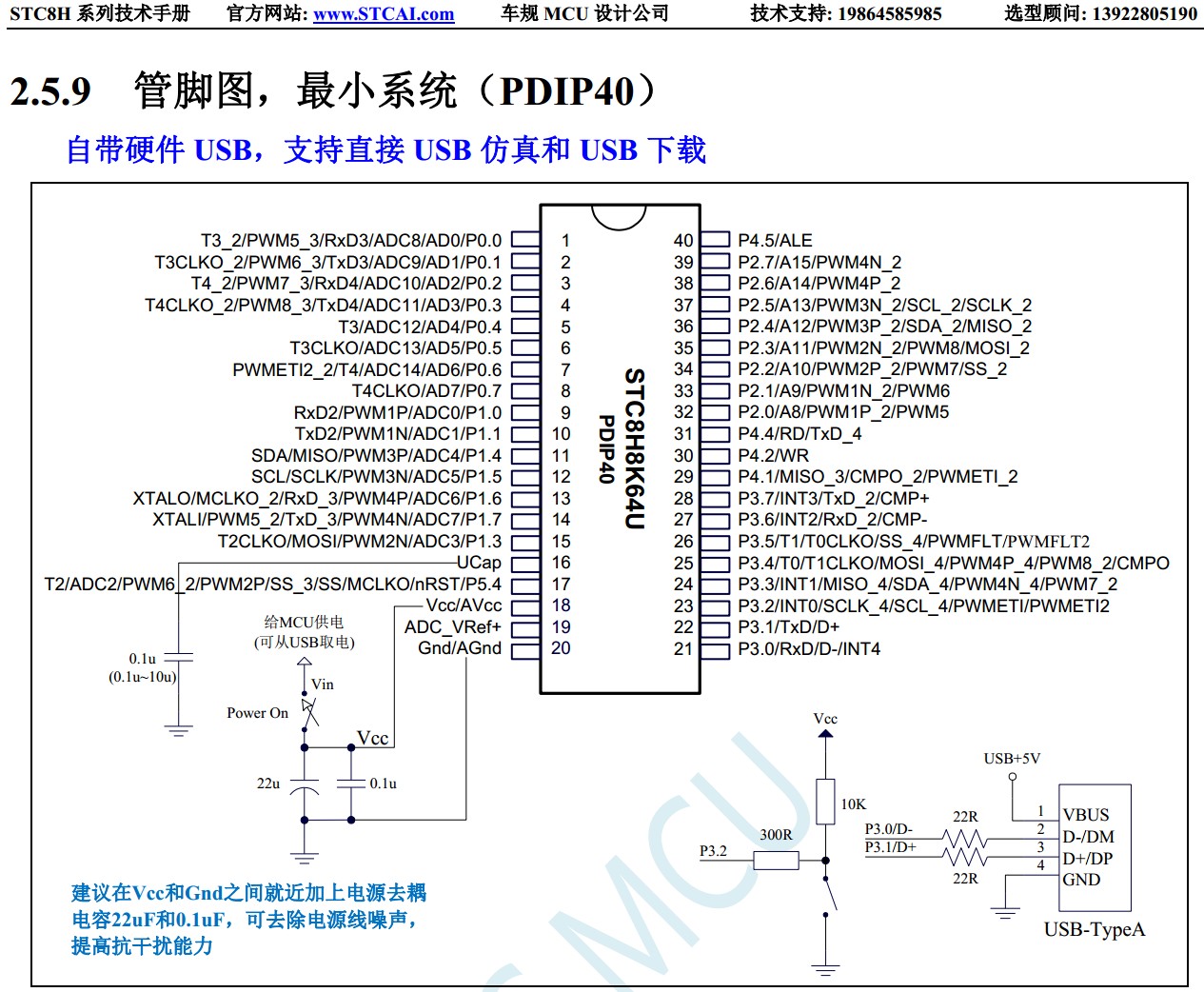

谢谢你的回复,我可否可以这样理解:
STC微控制器不用局限自家仿真器硬件。可以通过使用第三方USB转串口芯片如FT232RL或CH340G等,结合STC ISP和Keil IDE来进行仿真。这种方法不需要专用的硬件仿真器,而是利用USB转串口芯片提供的串口通信功能来模拟仿真器的部分功能。
而STC8H8K64U这颗MCU本身具有USB功能,对STC8H8K64U开发过程进行仿真,连FT232RL或CH340G,乃至一箭双雕串口工具,都省了。不需要什么SWD接口去仿真
STC就是这么牛,一切为了简单,低成本

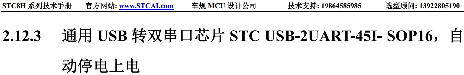

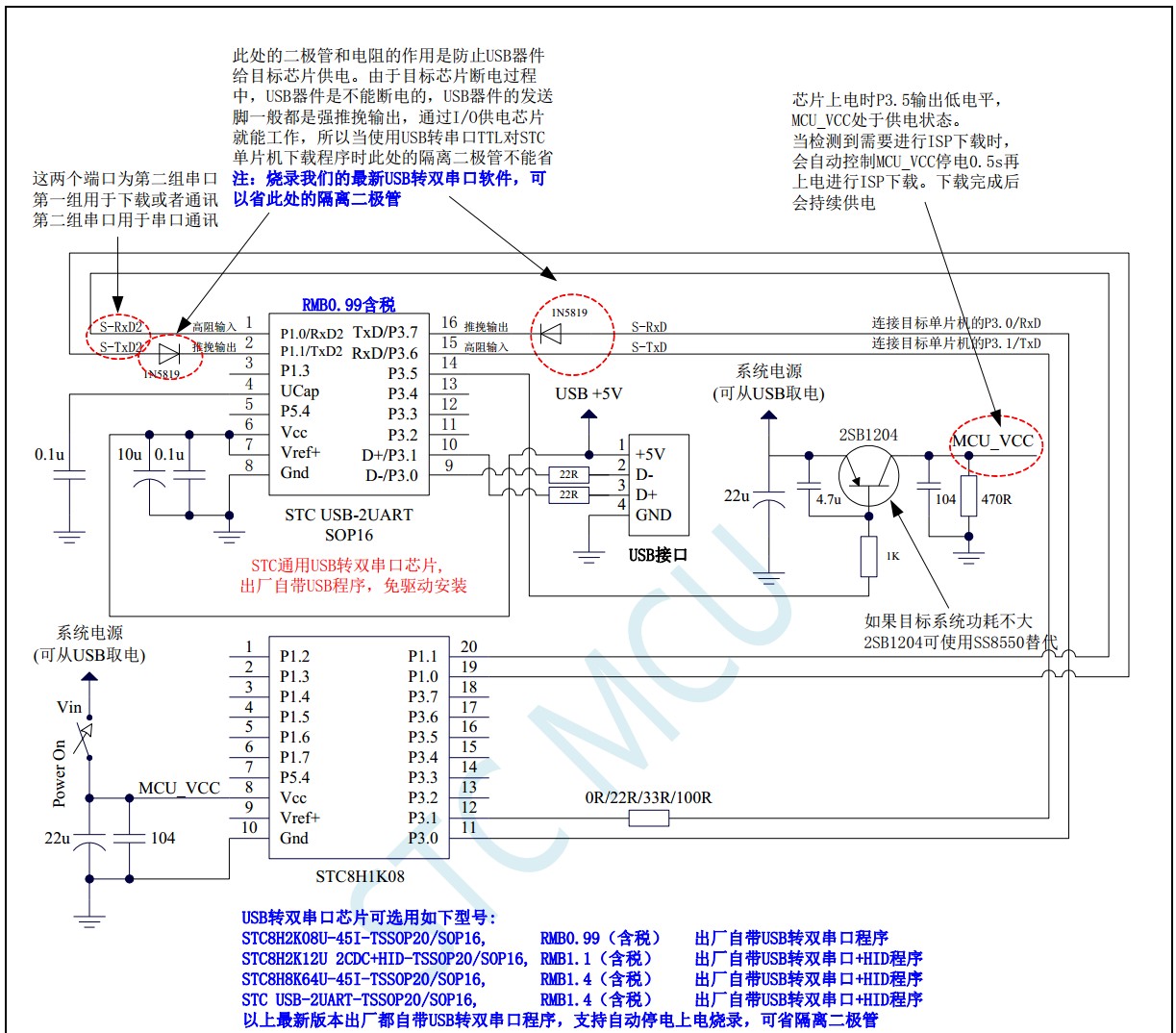

STC8H8K64U 有硬件 USB 直接USB连接电脑仿真
其他没有 USB的 STC8系列,用 任何一种 USB转串口仿真,如下图

您理解的对,stc所有支持仿真的芯片,都支持串口仿真,理论上只要是串口都能仿真,但是有的USB转串口模块不行,STC有几款支持USB仿真,对于支持USB仿真的,那就更方便了,啥模块都不用
