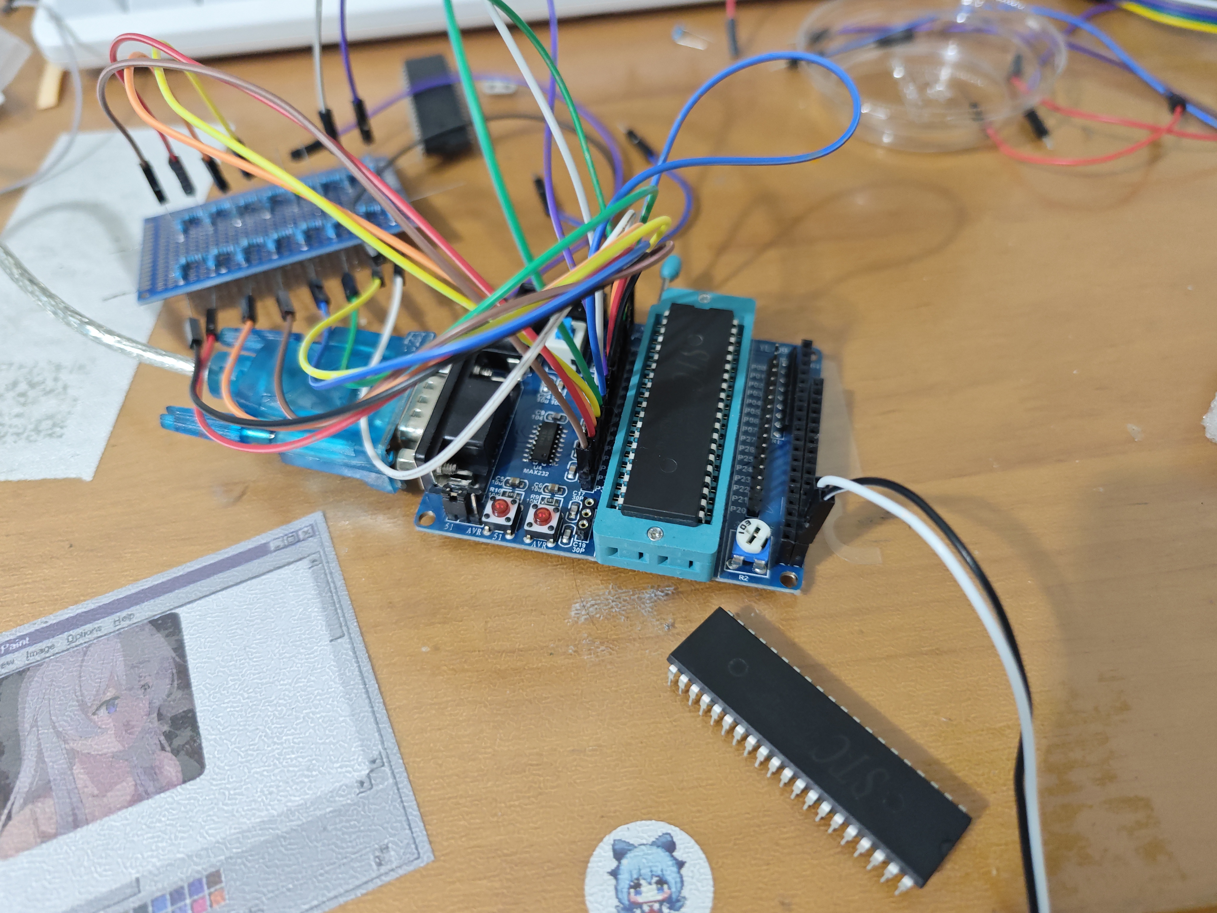

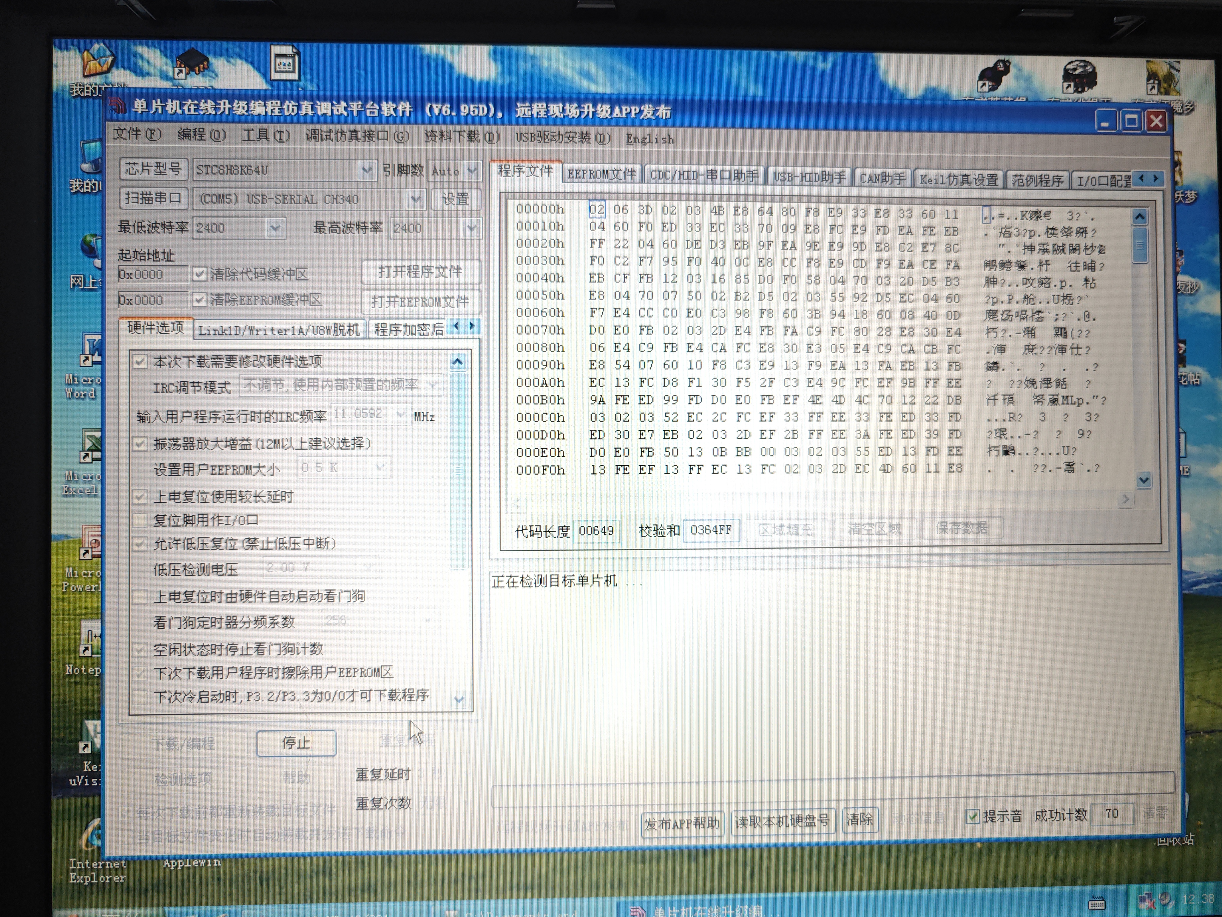

串口下载,一直在检测,烧录Stc89c51没问题,但是这个就下载不了是为啥

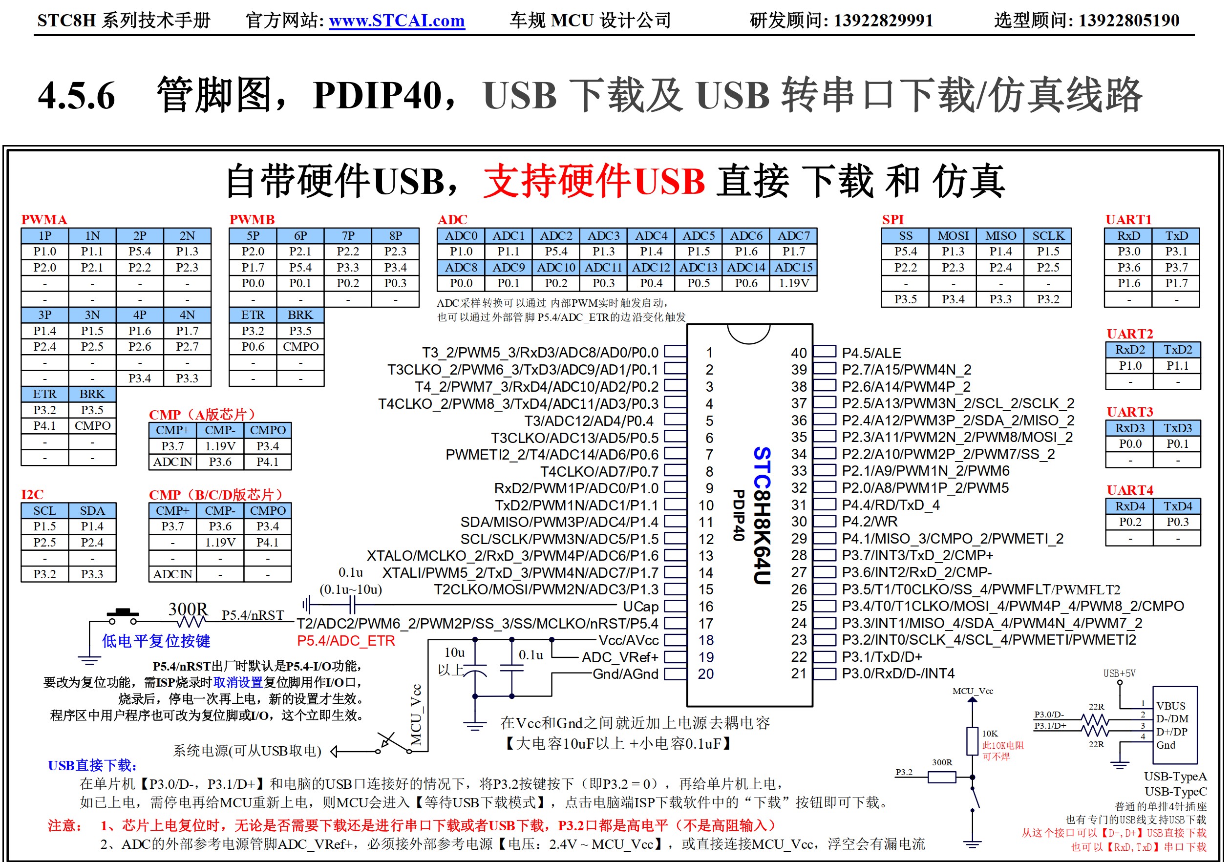

发表于 2026-7-26 14:04:02 | 显示全部楼层
STC89C51 与 STC8H8K64U 的 DIP40 封装管脚兼容吗,你好好查查规格书

发表于 2026-7-26 14:05:12 | 显示全部楼层
STC89C51 与 STC8H8K64U 的 DIP40 封装管脚兼容性分析
一、结论:管脚位置基本兼容,但存在重要差异,不能直接无条件替换
二、管脚对比表
管脚号        STC89C51 (PDIP40)        STC8H8K64U (PDIP40)        兼容性
1        P1.0/T2        P0.0 (AD0/ADC8/RxD3/...)        ❌ 不兼容
2        P1.1/T2EX        P0.1 (AD1/ADC9/TxD3/...)        ❌ 不兼容
3        P1.2        P0.2 (AD2/ADC10/RxD4/...)        ❌ 不兼容
4        P1.3        P0.3 (AD3/ADC11/TxD4/...)        ❌ 不兼容
5        P1.4        P0.4 (AD4/ADC12/T3)        ❌ 不兼容
6        P1.5        P5.3 (TxD4_2)        ❌ 不兼容
7        P1.6        P0.6 (AD6/ADC13/T3CLKO)        ❌ 不兼容
8        P1.7        P0.7 (AD7/T4CLKO)        ❌ 不兼容
9        RST        P1.0 (ADC0/PWM1P/RxD2)        ❌ 不兼容
10        P3.0/RxD        P1.1 (ADC1/PWM1N/TxD2)        ❌ 不兼容
11        P3.1/TxD        P1.4 (ADC4/PWM3P/MISO/SDA)        ❌ 不兼容
12        P3.2/INT0        P1.5 (ADC5/PWM3N/SCLK/SCL)        ❌ 不兼容
13        P3.3/INT1        P1.6 (ADC6/RxD_3/PWM4P/XTALO)        ❌ 不兼容
14        P3.4/T0        P1.7 (ADC7/TxD_3/PWM4N/XTALI)        ❌ 不兼容
15        P3.5/T1        P1.3 (ADC3/MOSI/PWM2N/T2CLKO)        ❌ 不兼容
16        P3.6/WR        UCAP (USB内核电源稳压脚)        ❌ 不兼容
17        P3.7/RD        P5.4/nRST/MCLKO/SS/...        ❌ 不兼容
18        XTAL2        Vcc/AVcc        ❌ 不兼容
19        XTAL1        ADC_VRef+        ❌ 不兼容
20        Gnd        Gnd/AGnd        ✅ 兼容
21        P2.0~A8        Gnd/AGnd        ❌ 不兼容
22        P2.1~A9        P3.0/D-/RxD/INT4        ❌ 不兼容
23        P2.2~A10        P3.1/D+/TxD        ❌ 不兼容
24        P2.3~A11        P3.2/INT0/SCLK_4/SCL_4/...        ❌ 不兼容
25        P2.4~A12        P3.3/INT1/MISO_4/SDA_4/...        ❌ 不兼容
26        P2.5~A13        P3.4/T0/T1CLKO/MOSI_4/...        ❌ 不兼容
27        P2.6~A14        P3.5/T1/T0CLKO/SS_4/...        ❌ 不兼容
28        P2.7~A15        P3.6/INT2/RxD_2/CMP-        ❌ 不兼容
29        P4.4/PSEN        P3.7/INT3/TxD_2/CMP+        ❌ 不兼容
30        P4.5/ALE        P4.1/MISO_3/CMPO_2/...        ❌ 不兼容
31        P4.6/EA        P4.4/RD/TxD_4        ❌ 不兼容
32        P0.7~AD7        P2.0/A8/PWM1P_2/PWM5        ❌ 不兼容
33        P0.6~AD6        P2.1/A9/PWM1N_2/PWM6        ❌ 不兼容
34        P0.5~AD5        P2.2/A10/SS_2/PWM2P_2/PWM7        ❌ 不兼容
35        P0.4~AD4        P2.3/A11/MOSI_2/PWM2N_2/PWM8        ❌ 不兼容
36        P0.3~AD3        P2.4/A12/MISO_2/SDA_2/PWM3P_2        ❌ 不兼容
37        P0.2~AD2        P2.5/A13/SCLK_2/SCL_2/PWM3N_2        ❌ 不兼容
38        P0.1~AD1        P2.6/A14/PWM4P_2        ❌ 不兼容
39        P0.0~AD0        P2.7/A15/PWM4N_2        ❌ 不兼容
40        VCC        P4.5/ALE        ❌ 不兼容
三、关键差异总结
管脚功能完全不同:从上面的对比可以看出,STC89C51 和 STC8H8K64U 在 DIP40 封装下,几乎每一个管脚的功能定义都不相同。两者虽然都是 40 个管脚,但管脚排列顺序和功能分配是完全重新设计的。
电源/地线位置不同:
STC89C51:VCC 在 40 脚,GND 在 20 脚
STC8H8K64U:VCC/AVcc 在 18 脚,GND/AGnd 在 20 脚,ADC_VRef+ 在 19 脚
上电默认状态不同:
STC89C51:上电后所有 I/O 口为准双向口(传统 8051 标准)
STC8H8K64U:上电后除 P3.0/P3.1 为准双向口外,其余所有 I/O 口均为高阻输入状态,使用前必须先设置 I/O 口模式
新增特殊管脚:STC8H8K64U 有 UCAP(USB 内核电源稳压脚),这是 STC89C51 没有的,用于 USB 功能。
四、实际应用建议
不能直接将 STC89C51 的 PCB 板换上 STC8H8K64U 使用,因为:
管脚功能完全不同,直接插上去不仅无法工作,还可能因电源接错而烧毁芯片
需要重新设计 PCB 布局
如果想从 STC89C51 升级到 STC8H8K64U,建议:
重新画 PCB,按照 STC8H8K64U 的 PDIP40 管脚图重新布局
注意 STC8H8K64U 的 I/O 口上电为高阻输入,需要在代码中初始化 I/O 口模式
可以利用 STC8H8K64U 的 USB 功能实现 USB 直接下载和仿真,无需专用编程器
如果您需要,我可以提供 STC8H8K64U 的 PDIP40 封装管脚图,以及从 STC89C51 移植到 STC8H8K64U 的注意事项。

发表于 2026-7-26 17:58:11 | 显示全部楼层

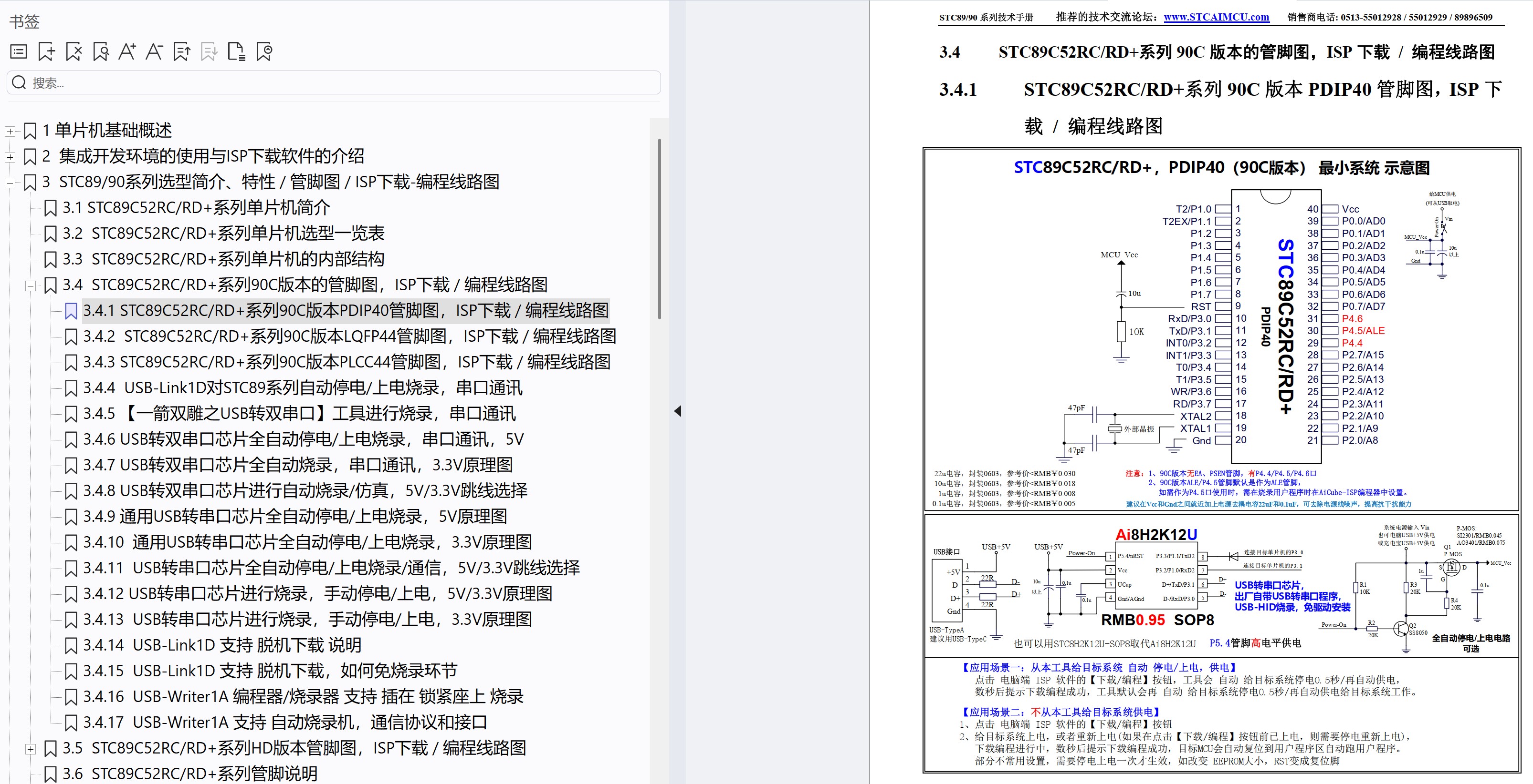

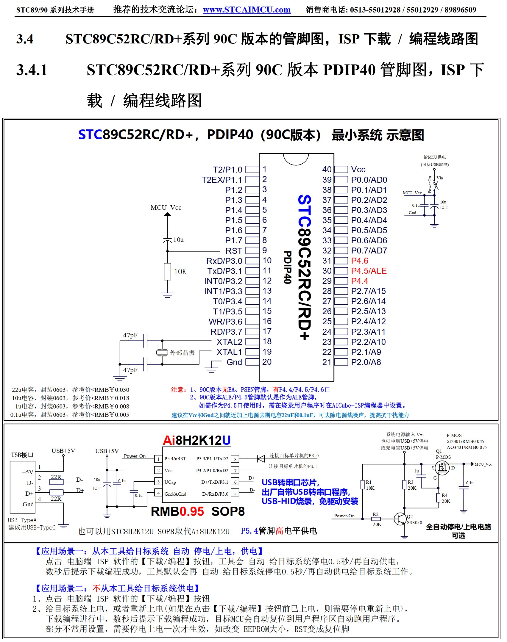

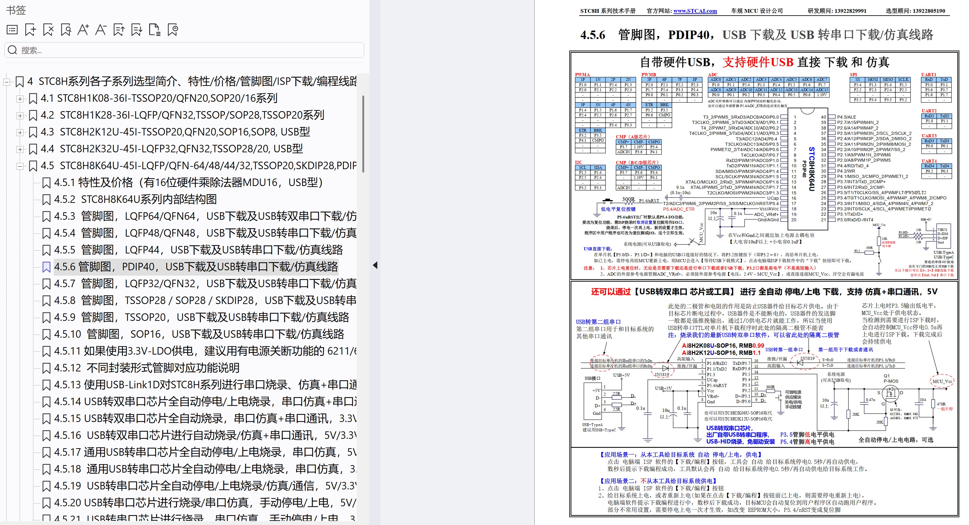

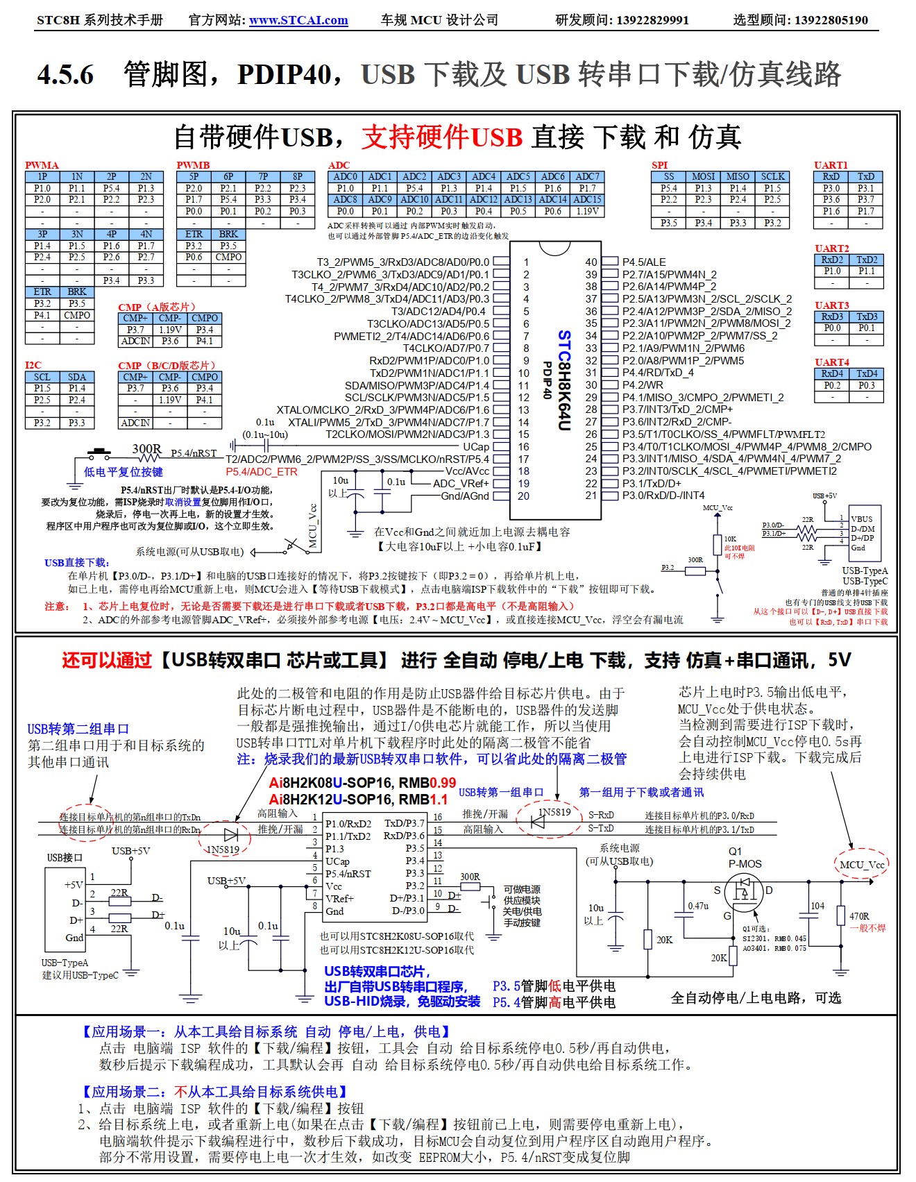

DIP40封装
Ai8051U和STC89C51/52兼容
STC8H8K64U和STC32G12K128兼容
