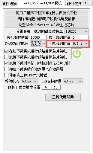

a.检查VCC波形,看掉电时间。工具选项增大延时

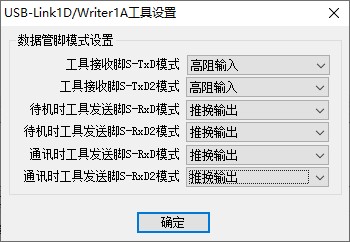

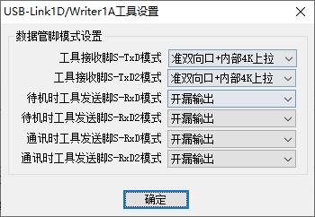

b.工具默认3.3V输出,需要5V的在界面上切换

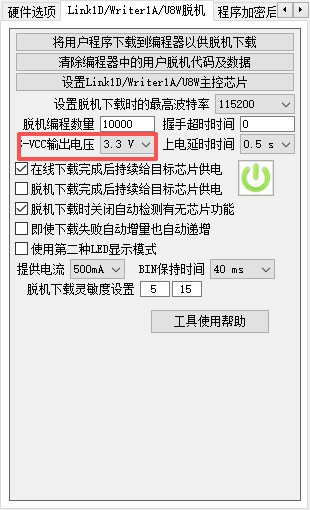

c. IO模式,推挽、开漏都试下,有的人推挽行,有的人开漏行

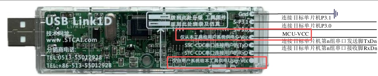

d.板子外部供电场景:不需要接工具VCC供电的,只用接三根线,P30 P31 GND,点下载后需要手动重上电。
e.板子由工具供电场景:注意接图里第四个线!不是最下面那个!
