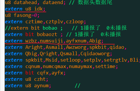

extern 引用外部变量,注意事项  一定要加上数据类型,,搞了半天才找到原因,

哪个编译器?这居然不报错

加数据类型会更稳定
其它工程复用程序也方便
