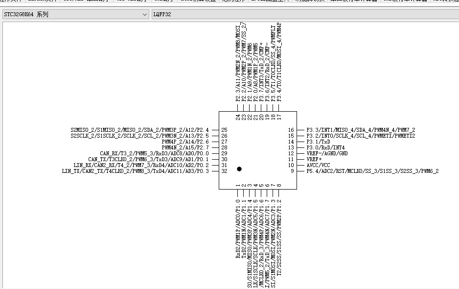

这个说明是正确的吗?
STC32G8K64 的引脚表中不存在 P1.2 这个引脚——该芯片的 P1 口只包含 P1.0、P1.1、P1.3、P1.4、P1.5、P1.6、P1.7,跳过了 P1.2。这与 STC32G12K128 等
8219
17644
发表于 2026-7-21 15:09:09 | 显示全部楼层
STC32G12K128没有P1.2,有UCap。
STC32G8K64有P1.2,没有UCap。

OPEN CODE  MCP 读服务器,读出来的文件,一直读出来如下这个。
STC32G8K64 没有 P1.2, 有 UCap。
这么回事?
有时候会读对的。告诉MCP,有时候正确,有时候错误。
我测试了一下,是因为定位的时候,定位到STC32G12K128的引脚图上了,原因是实际的md文件中不带小标题序号,只能依靠名字定位,但是这两个名字又一样的,就容易出问题。 AI小助手回答的是正确的,原因是小助手是直接  详情 回复 发表于 2026-7-22 07:47

发表于 2026-7-21 20:46:44 | 显示全部楼层
STC32G8K64的PIN8不是P1.2吗

 楼主| 发表于 2026-7-21 21:49:31 | 显示全部楼层
stc mcp服务器读出来的,不对。

发表于 2026-7-22 07:47:21 | 显示全部楼层
AI小助手回答的是正确的,原因是小助手是直接看一整个大章节,不进行子章节定位
现在已经修复掉了,你可以再问问试试
