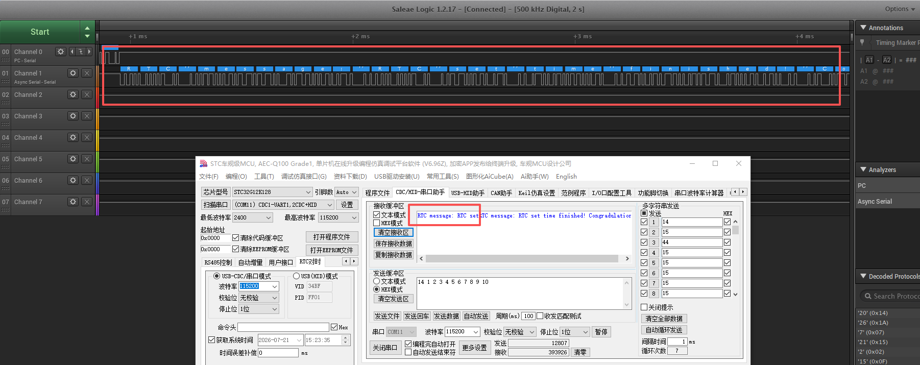

我在做单片机接收RTC对时数据的功能,我原本想做的功能是,如果单片机接收到RTC对时数据(11个字节),就用串口发送一条消息,表示单片机对时成功。

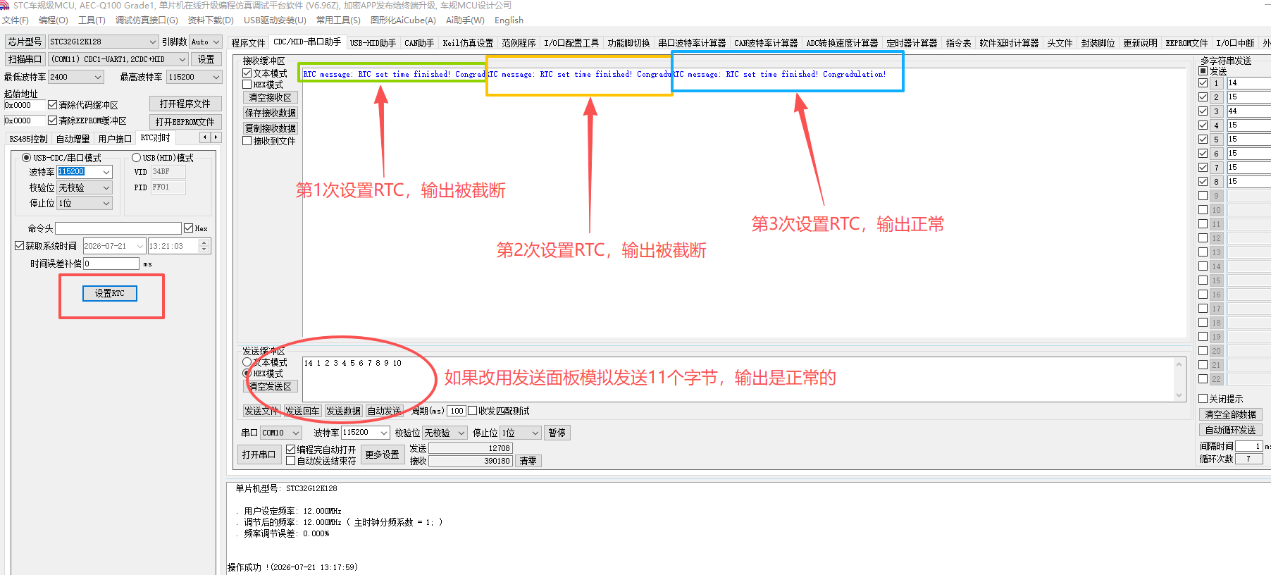

程序写好后,调试过程中,我发现,我一点"设置RTC"按钮,原本该正常打印的字符串,被截断了。串口助手只输出,字符串的前半部分。
发生频率大概是:我点10次"设置RTC"按钮,有大约2次的输出被截断了。
下面是输出截图:
我点了3次"设置RTC"按钮, 前两次的输出被截断了,第3次是正常的。
还有几个发现:
- 我用逻辑分析仪,抓串口输出的数据,发现输出的字符串是完整的,但是,串口助手的显示被截断了。
- 如果我用串口助手的发送功能,模拟发送11个字节,输出是完全正常的。
- 我用双串口的串口2接收,(串口1发送RTC数据,串口2接收),输出是完全正常的。
疑似是,“设置RTC”按钮的响应函数里面有bug,导致了输出的截断。
下面是测试代码,我用的单片机型号,是STC32G12K128,可复现。

串口发送的是完整的字符串,已经被逻辑分析仪验证过了,说明问题不在程序。问题是,串口助手显示的是截断的。

如果确定发送没问题,那问题可能出在USB转串口或串口助手,换一种USB转串口线(如CH340)、换一种串口助手(如sscom5.13.1.exe)试试。

都试了。我用ISP的串口助手,直接发送11个字节的数据,没问题。换成CH340,发送11个字节的数据,也没有问题。但是,就是用RTC对时模块,实际上,也是发送了11个字节的数据,就有问题了。 所以, 问题  就是出在RTC对时模块的"设置RTC"按钮上。
