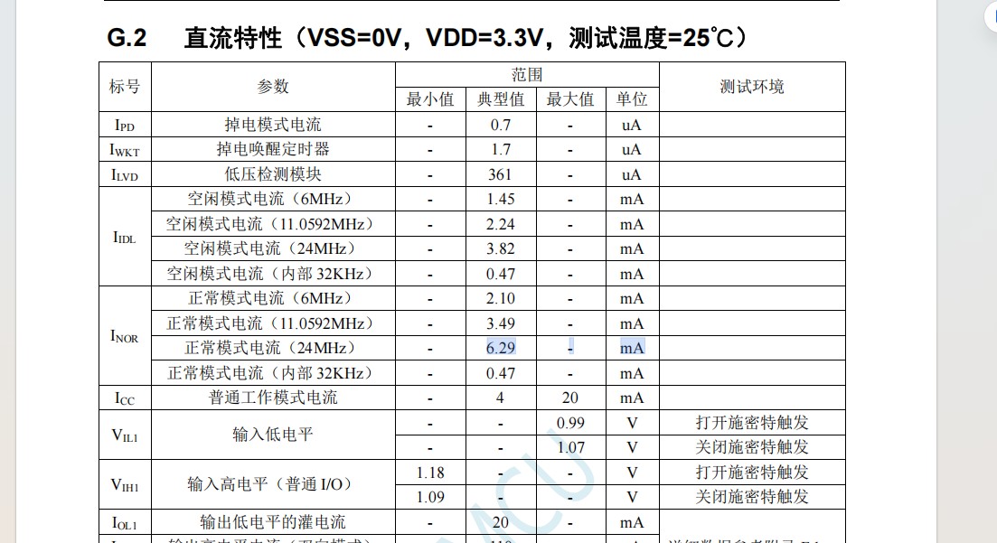

发表于 2026-7-21 10:26:22 | 显示全部楼层
HUANGJ*** 发表于 2026-7-21 09:49
你这个图是哪个芯片型号的?你看我开始的截图,STC32G8K64的3.3V下24M是3.38ma啊。 ...
STC32G系列手册,20260708更新,附录G2。

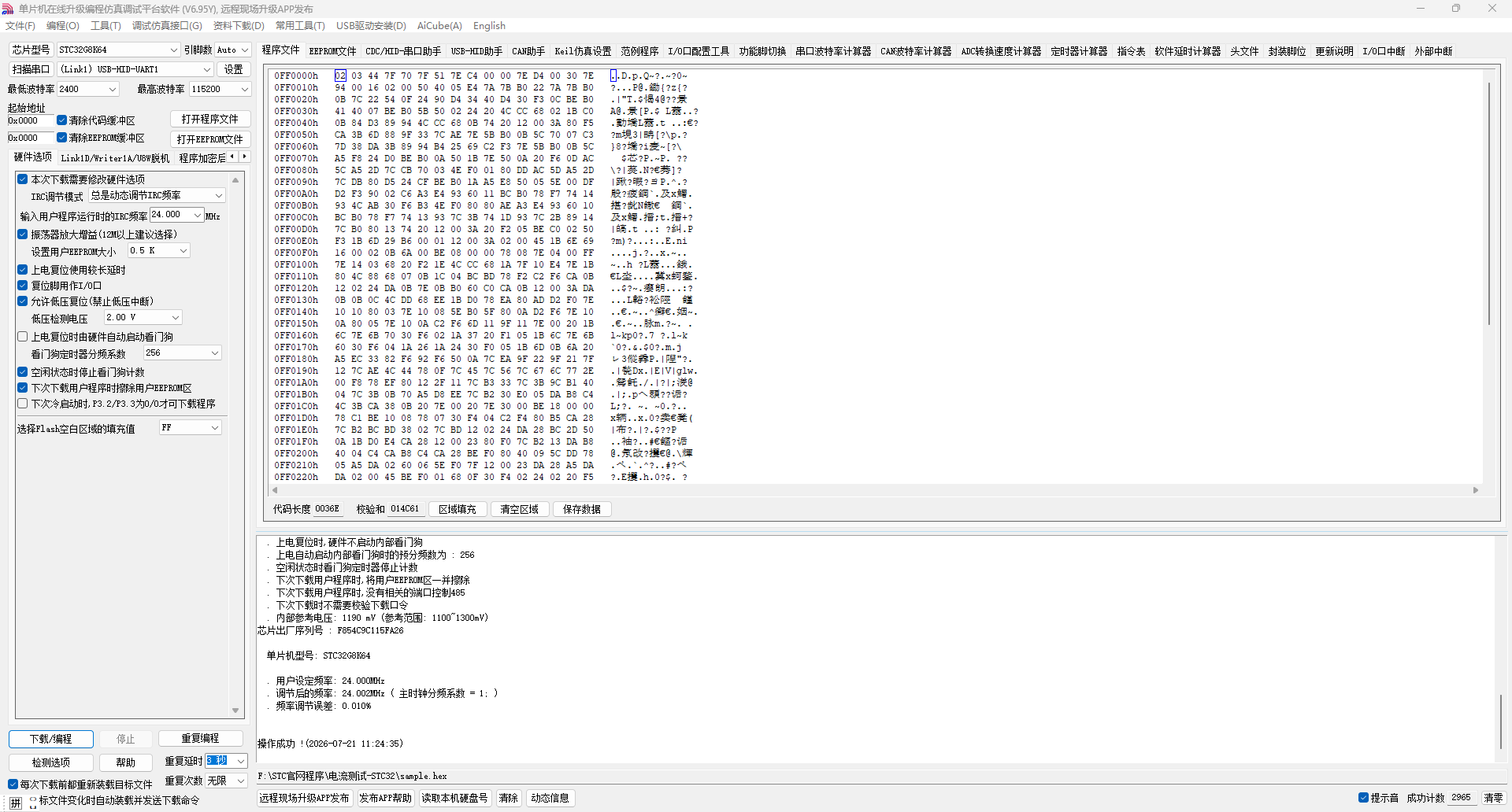

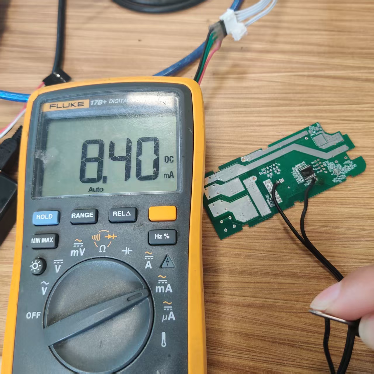

 楼主| 发表于 2026-7-21 11:30:23 | 显示全部楼层
乘风*** 发表于 2026-7-21 09:58
烧录附件例子里的hex文件到芯片试试
您瞧瞧,烧录您给的程序,测试电流还是高达8.4ma.

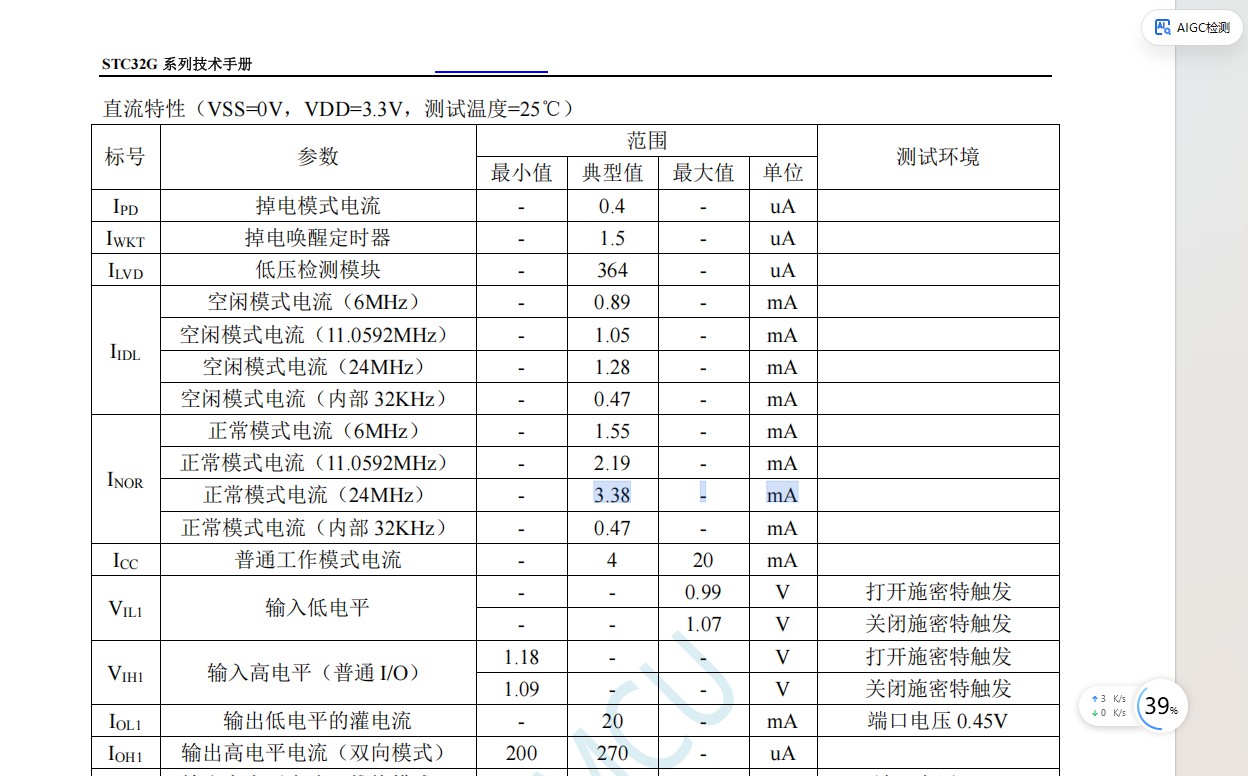

 楼主| 发表于 2026-7-21 11:56:47 | 显示全部楼层
梁工,为什么更新后的芯片规格书,它的运行电流变大这么多了,从3.38ma变成6.29ma了,几乎都翻倍了啊,芯片是有什么改动了吗?
量产的芯片不会改动,改动要改设计、流片、内测,花费巨大的。就算改了,硬件版本也会不同的。  详情 回复 发表于 2026-7-21 12:10
8317
17932
发表于 2026-7-21 12:10:51 | 显示全部楼层
HUANGJ*** 发表于 2026-7-21 11:56
梁工,为什么更新后的芯片规格书,它的运行电流变大这么多了,从3.38ma变成6.29ma了,几乎都翻倍了啊,芯 ...
量产的芯片不会改动,改动要改设计、流片、内测,花费巨大的。就算改了,硬件版本也会不同的。目前只有一个版本。

发表于 2026-7-21 12:14:31 | 显示全部楼层
换几个芯片都是这个电流值吗?如果很多芯片都着这么大电流,STC官方抽空测试一下同批次的芯片.看看哪里出的问题.
还有,想办法检测下你的万用表电流档是不是准确,
我办公室两个福禄克表,其中一个就不太准.

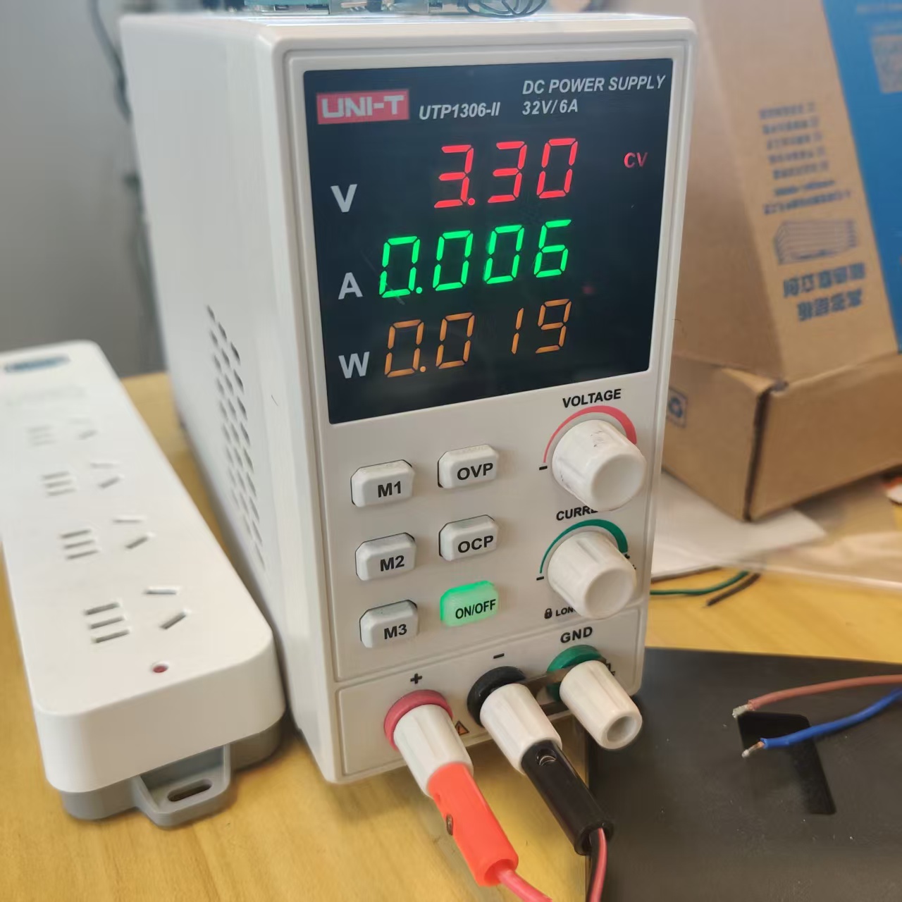

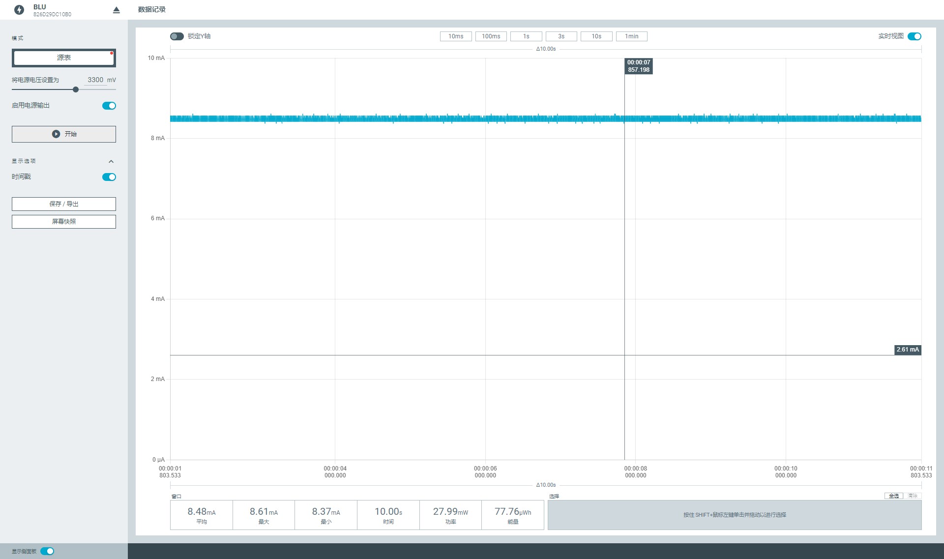

 楼主| 发表于 2026-7-21 16:40:55 | 显示全部楼层
网*** 发表于 2026-7-21 12:14
换几个芯片都是这个电流值吗?如果很多芯片都着这么大电流,STC官方抽空测试一下同批次的芯片.看看哪里出的 ...
我换了一个专门测电流的仪器,测得还是8.48ma.说明这个电流是准确的。总共测了3个样机,其中包括我的一块demo板,板上芯片还是2年前的。芯片批次我就不太清楚了。我不明白的点是既然芯片不会改动,目前只有一个版本。但是今年7月出的最新规格书与2年前的规格书里面关于3.3V供电下24M的工作电流的数据会差得这么远呢?一个3.38ma,一个6.29ma.这是为什么呢?
