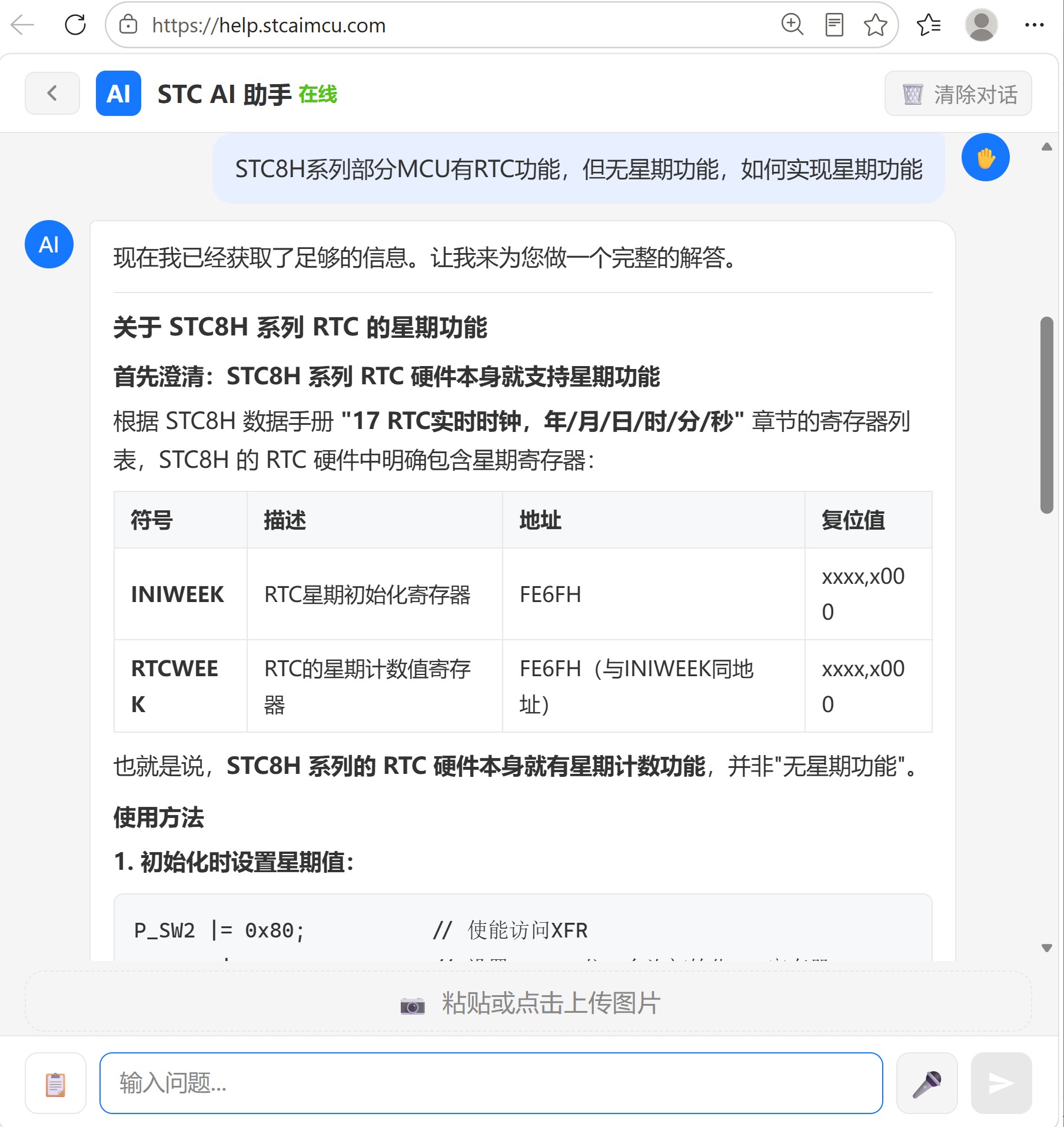

现在我已经获取了足够的信息。让我来为您做一个完整的解答。
关于 STC8H 系列 RTC 的星期功能
首先澄清:STC8H 系列 RTC 硬件本身就支持星期功能
根据 STC8H 数据手册 "17 RTC实时时钟,年/月/日/时/分/秒" 章节的寄存器列表,STC8H 的 RTC 硬件中明确包含星期寄存器:
符号 描述 地址 复位值
INIWEEK RTC星期初始化寄存器 FE6FH xxxx,x000
RTCWEEK RTC的星期计数值寄存器 FE6FH(与INIWEEK同地址) xxxx,x000
也就是说,STC8H 系列的 RTC 硬件本身就有星期计数功能,并非"无星期功能"。
