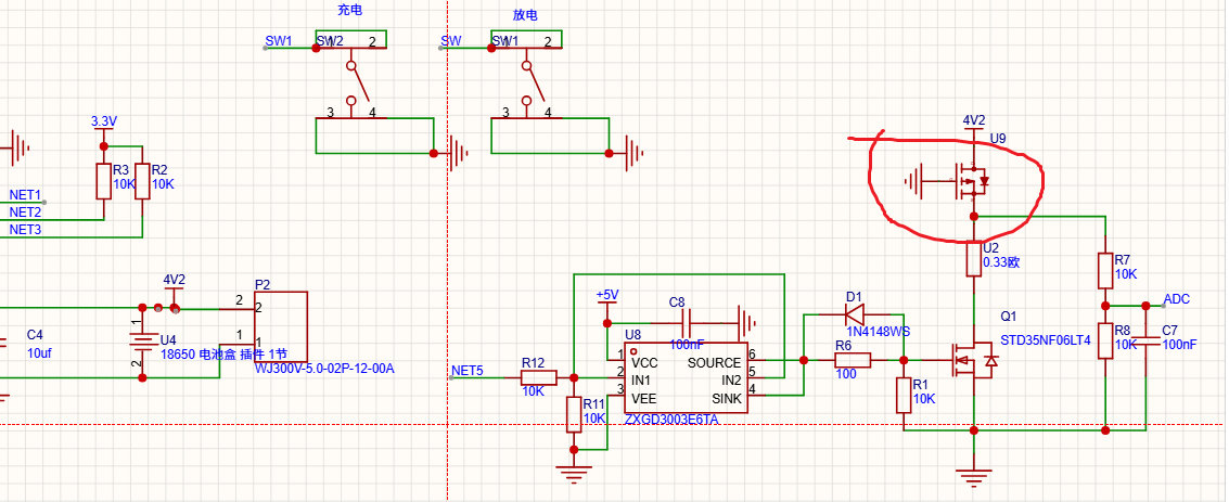

电路功能,测电池电压,给电池充电,测电池放电时的内阻,为了防止电池装反,加这个PMOS管能起到电池防反接的作用吗

可以

可以。栅极我习惯串个电阻,100~1000欧姆。
