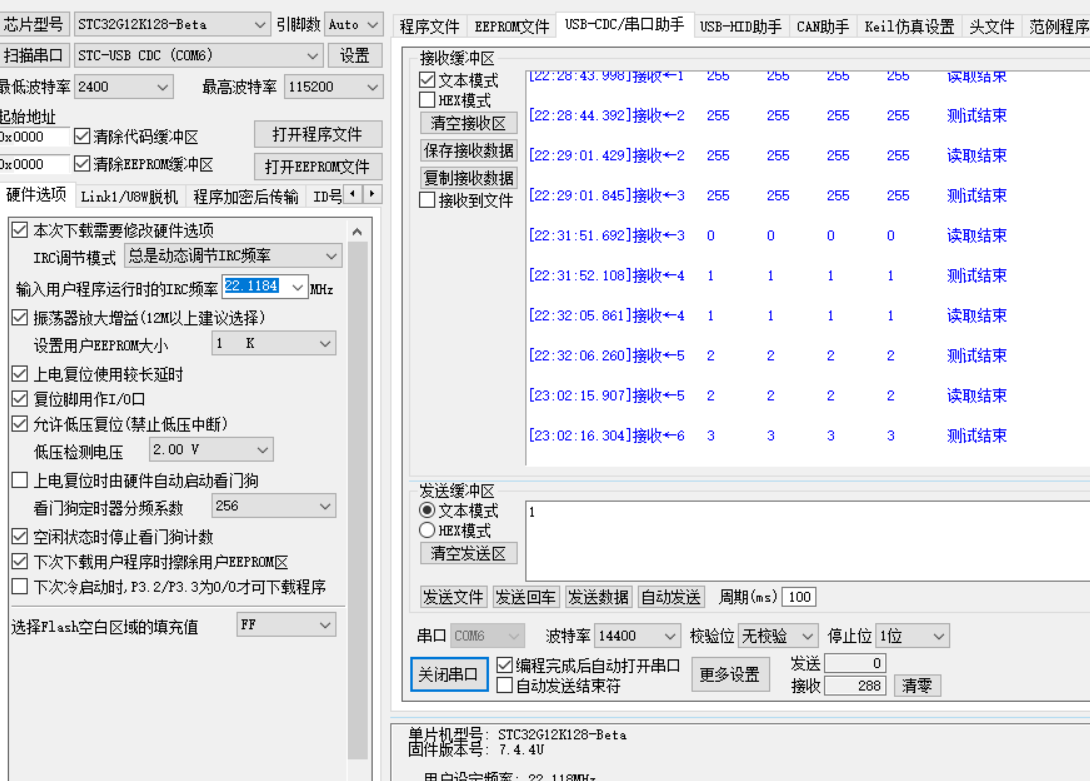

26.软件IIC读写24C02,烧入后和冲哥视频教程打印出来效果不一样。我检查了程序和手册,实在找不出来问题,
有可能是9.4试验箱的问题,冲哥那边用的是9.6试验箱。可以的话,帮忙用9.4试验箱测试一下
26.软件IIC读写24C02.zip
422.22 KB, 下载次数: 220
烧入后和冲哥视频教程打印出来效果不一样

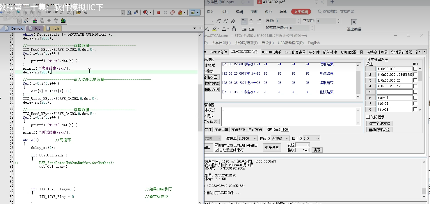

 楼主| 发表于 2023-6-1 14:38:30 | 显示全部楼层
麦*** 发表于 2023-6-1 11:41
9.6实验箱在9.4上面进行了升级,会有差别,多试几次
我已经尝试了荷蒙多次,都不可以。上面这个是冲哥教程的正确打印。

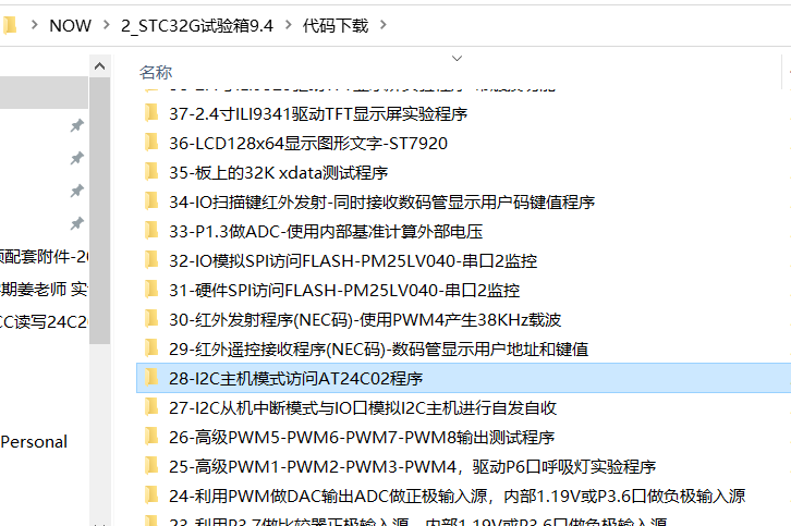

发表于 2023-6-3 17:33:06 | 显示全部楼层
实验箱V9.6版, V9.4版的演示程序都在这下载
深圳国芯人工智能有限公司-实验箱 (stcai.com)

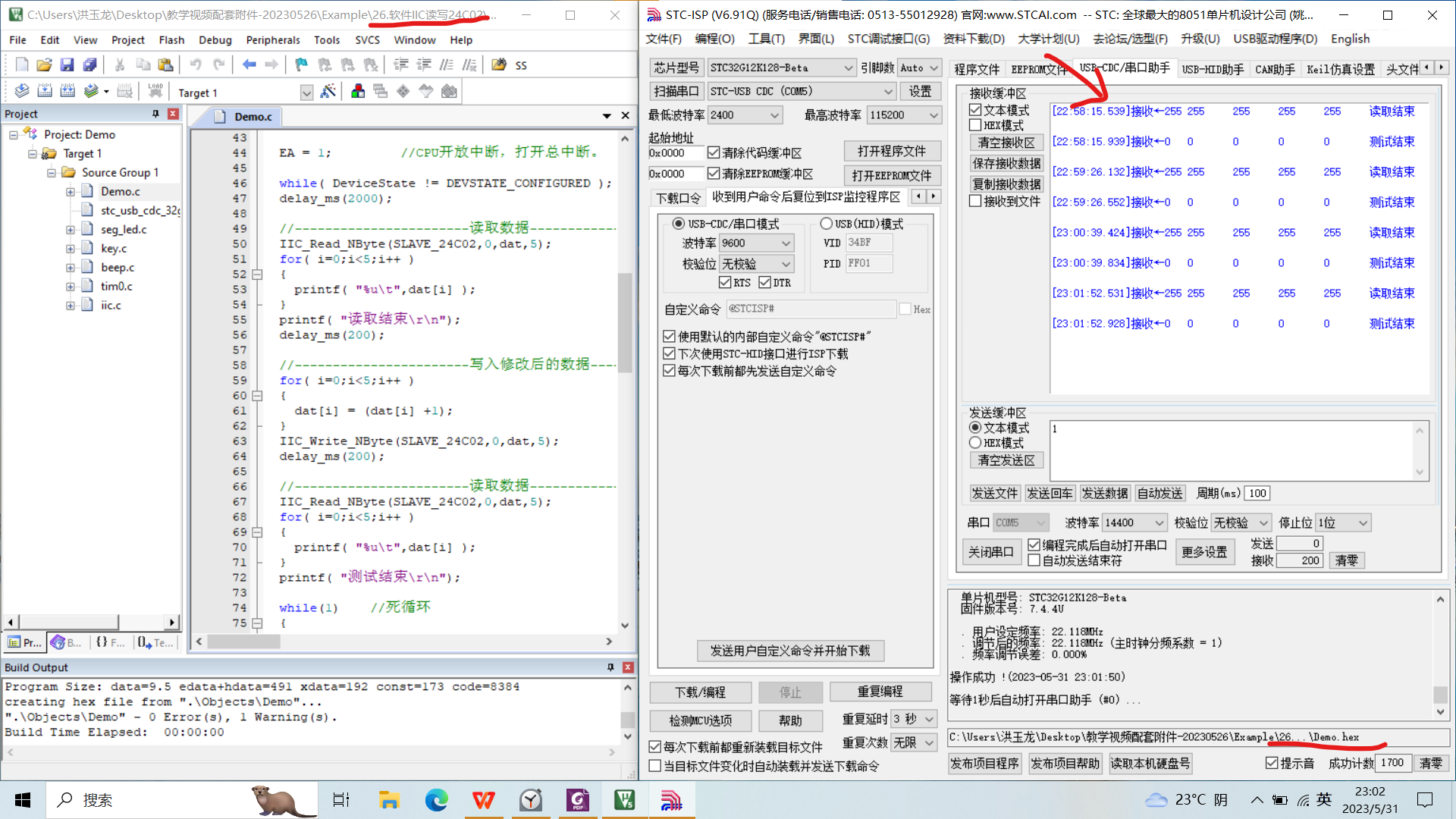

 楼主| 发表于 2023-6-3 17:39:24 | 显示全部楼层
冲哥的例程26,和官方的例程28,我都测试了很多次,得到的现象都是不对的。我现在记得我这个9.4的试验箱有点问题。你可以帮忙测试一下吗? 用冲哥的程序或者官方的例程

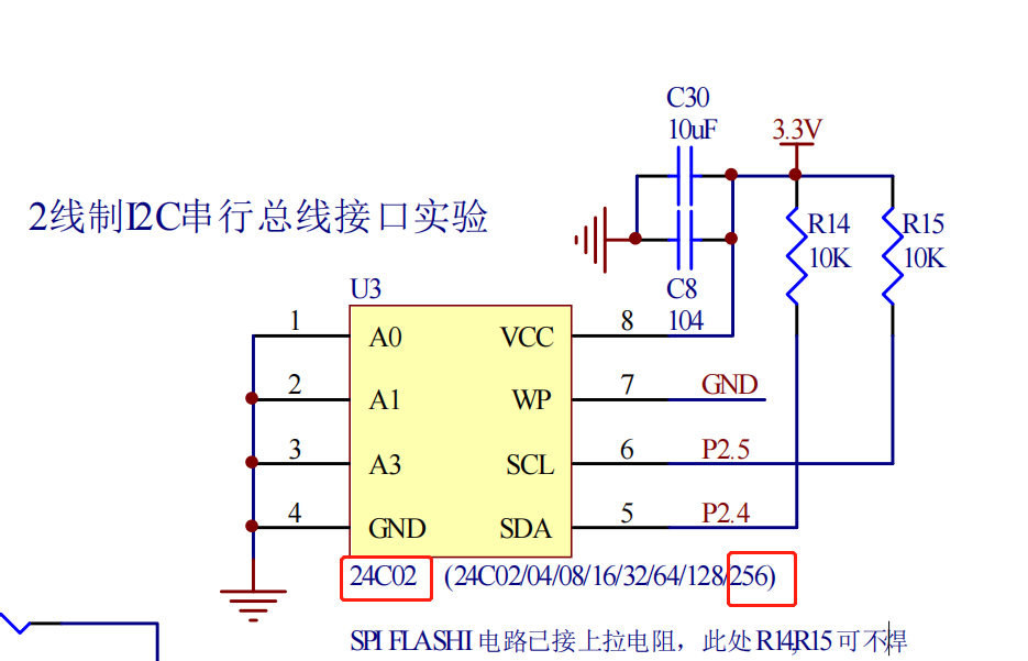

 楼主| 发表于 2023-6-3 23:16:50 | 显示全部楼层
家人们,终于找到原因了,原来我的9.4板子用的是AT24C256,不是AT24C02。是我粗心大意了,以后一定要留意手册的每一个细节。   不能只看前面的,压轴的都在后面
