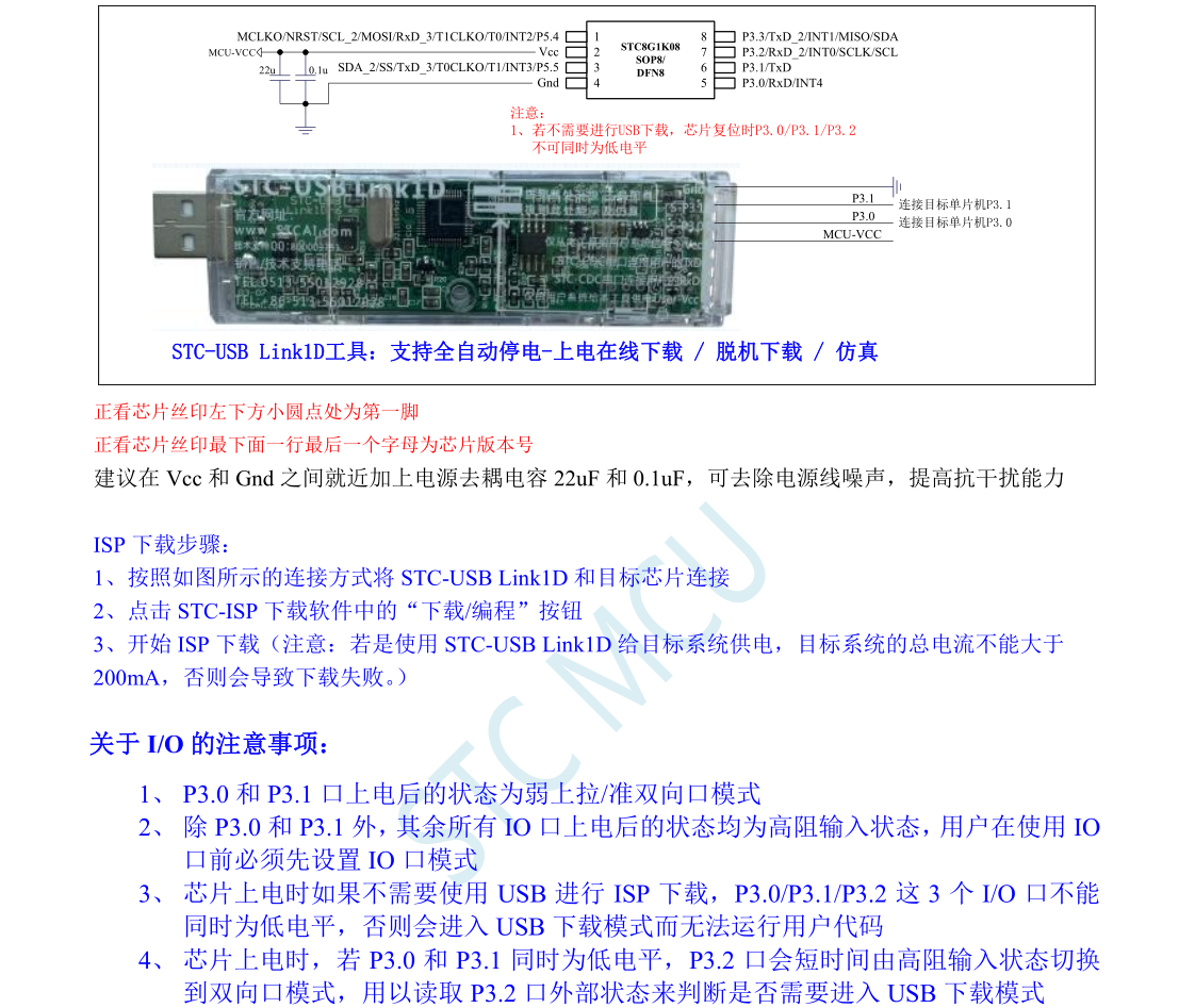

原理图如下,代码写的拉高5.4脚,接了串口,上电之后,MCU不知进入什么状态

问题分析:P5.4 上电后无法拉高,断开串口 RX 后正常
换其他引脚也不能拉高,不仅仅P5.4,想进入停机模式也不行。

DJF_N*** 发表于 2026-7-16 21:00
接了开关,型号STC8G1K08-SOP8
哦,那估计就是进入USB下载模式了,会一直等待,不会运行main
