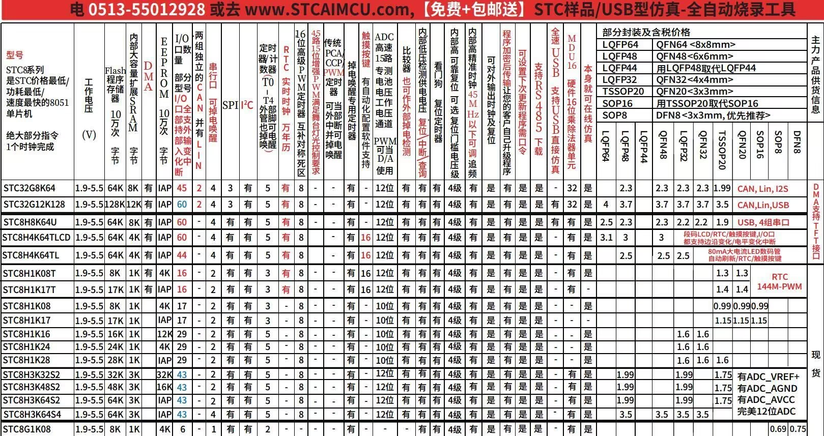

请问一下,我们公司要更改原来的传感器的设计方案,我想采用贵司的
STC32G8K64的TSSOP20(因PCB空间限制,最好采用脚位少点的)或SOP8封装的
芯片来替代原来的芯片,想询问一下该芯片是否有SOP8的封装的?谢谢。

楼主小伙伴您好!建议您产品统一到
STC32G8K64-42MHz-LQFP48/LQFP32/TSSOP20,
STC32G12K128-35MHz-LQFP64/48/32,TSSOP20,
管脚也都兼容;
STC32G8K64-42MHZ-TSSOP20稳定供货主力产品!建议您长期使用!STC32G系列暂无SOP8封装,
若您板子一定只能用8脚芯片,我司也有诸多推荐系列,如STC8G1K08A等系列,
具体您可以加我QQ或者微信,我帮您具体选型:

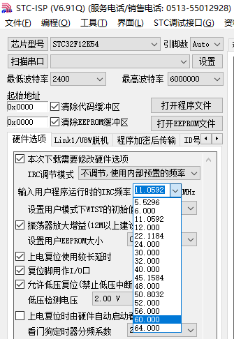

请问一下,近期的64MHZ主频的STC32F12K54-64MHz-TSSOP20 封装的这款芯片,其频率是通过STC-ISP下载软件选择的其内部的64MHZ的频率吗?

STC32F12K54-64MHz,  这个刚回来,内部还在最后测试完善阶段,
目前数量只能满足全国智能车大赛,和部分老用户感受下我们技术进步
量产,先用 STC32G8K64, STC32G12K128
http://www.stcmcudata.com/STC8F-DATASHEET/STC32F12K54.pdf
STC32F12K54-20230531-初版发布.pdf
