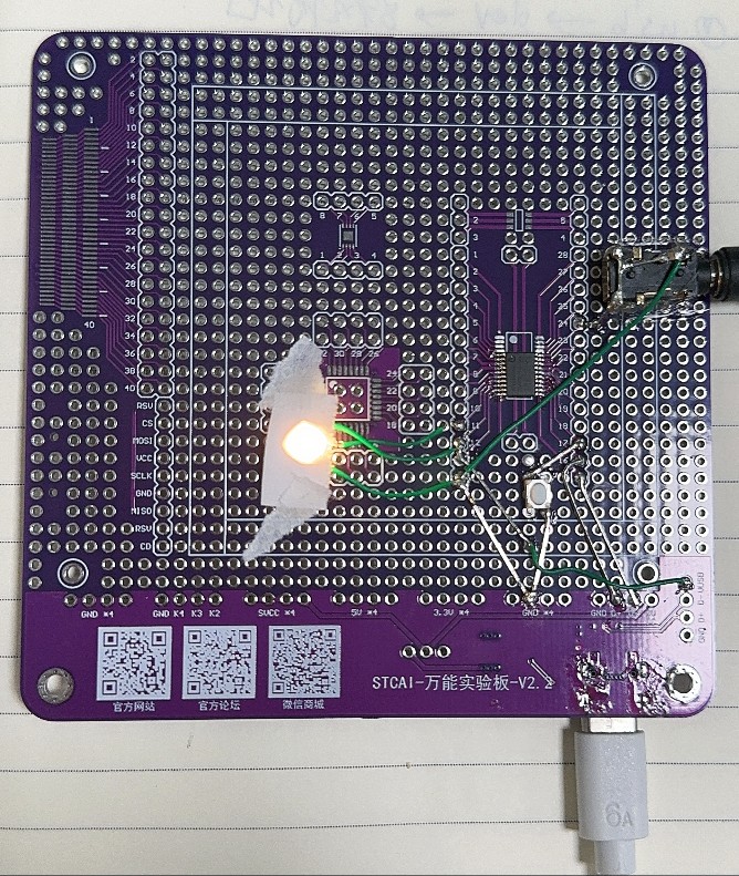

发表于 2026-7-15 11:31:08 | 显示全部楼层 |阅读模式
1、WS2812连接到P5.4端口
2、PWM音频输出P1.0  P1.1,RC滤波:1.5K+0.1uF,有轻微高频噪声

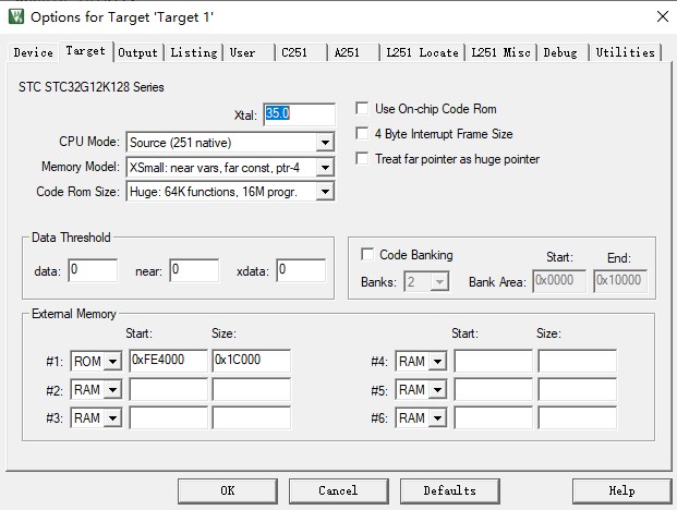

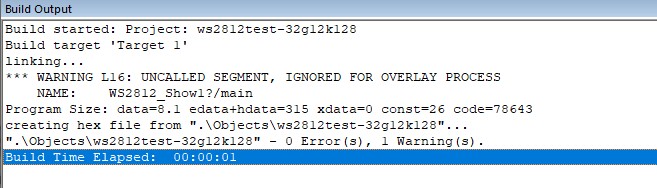

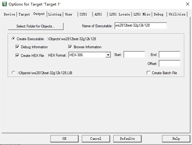

3、使用部分edata存储音频数据,code超过64KB,输出选HEX-386
V2.2万能板连接图:
输出code:78KB
配置选项
output选项
音频数据ecode

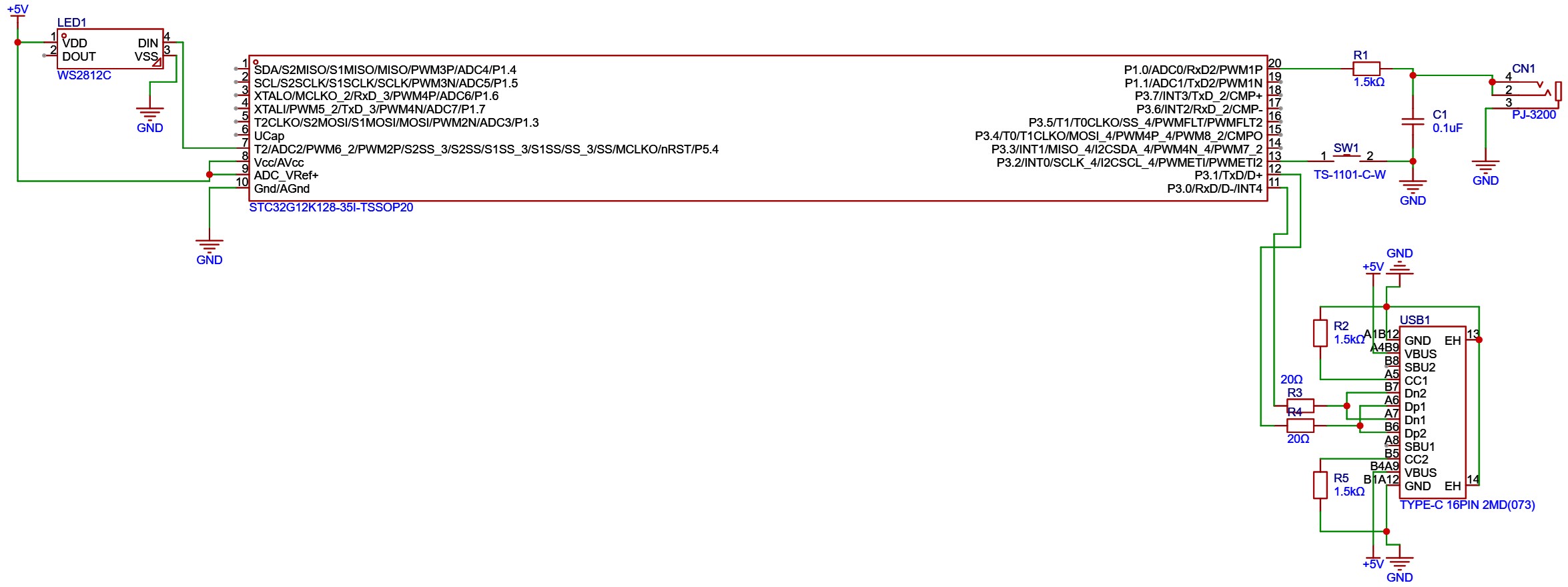

原理图,仅供参考:

 楼主| 发表于 2026-7-15 14:49:52 | 显示全部楼层
原理图如下:

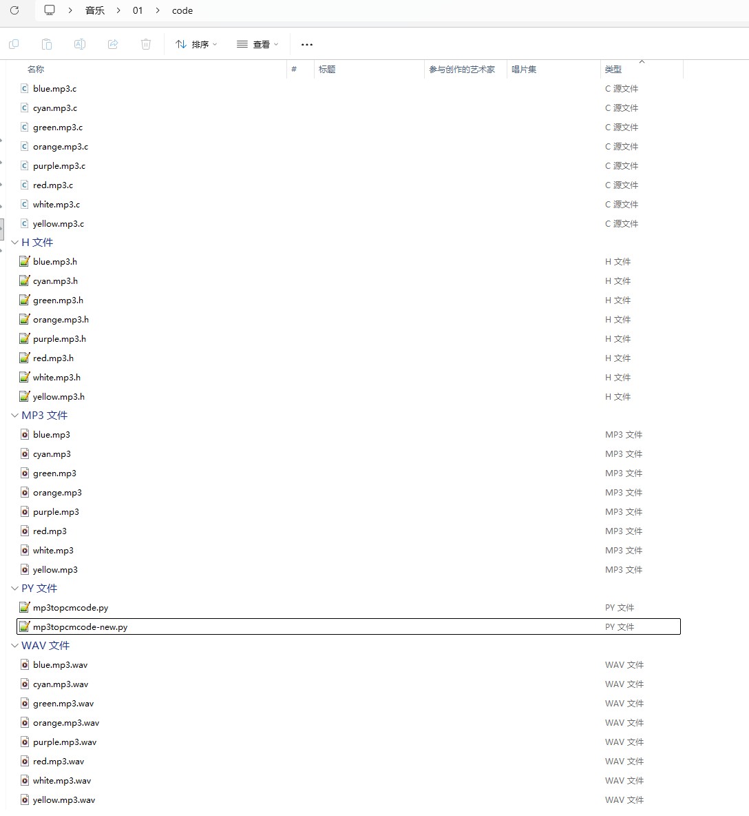

 楼主| 发表于 2026-7-15 16:14:53 | 显示全部楼层
生成文件示例:

 楼主| 发表于 2026-7-15 16:16:18 | 显示全部楼层
我是*** 发表于 2026-7-15 16:14
追加一个,MP3转wav以及c数组的python脚本:
使用方法:
将mp3文件放到python脚本同目录,运行脚本即可完成 mp3转8KHZ 16bit wav文件+C数组
