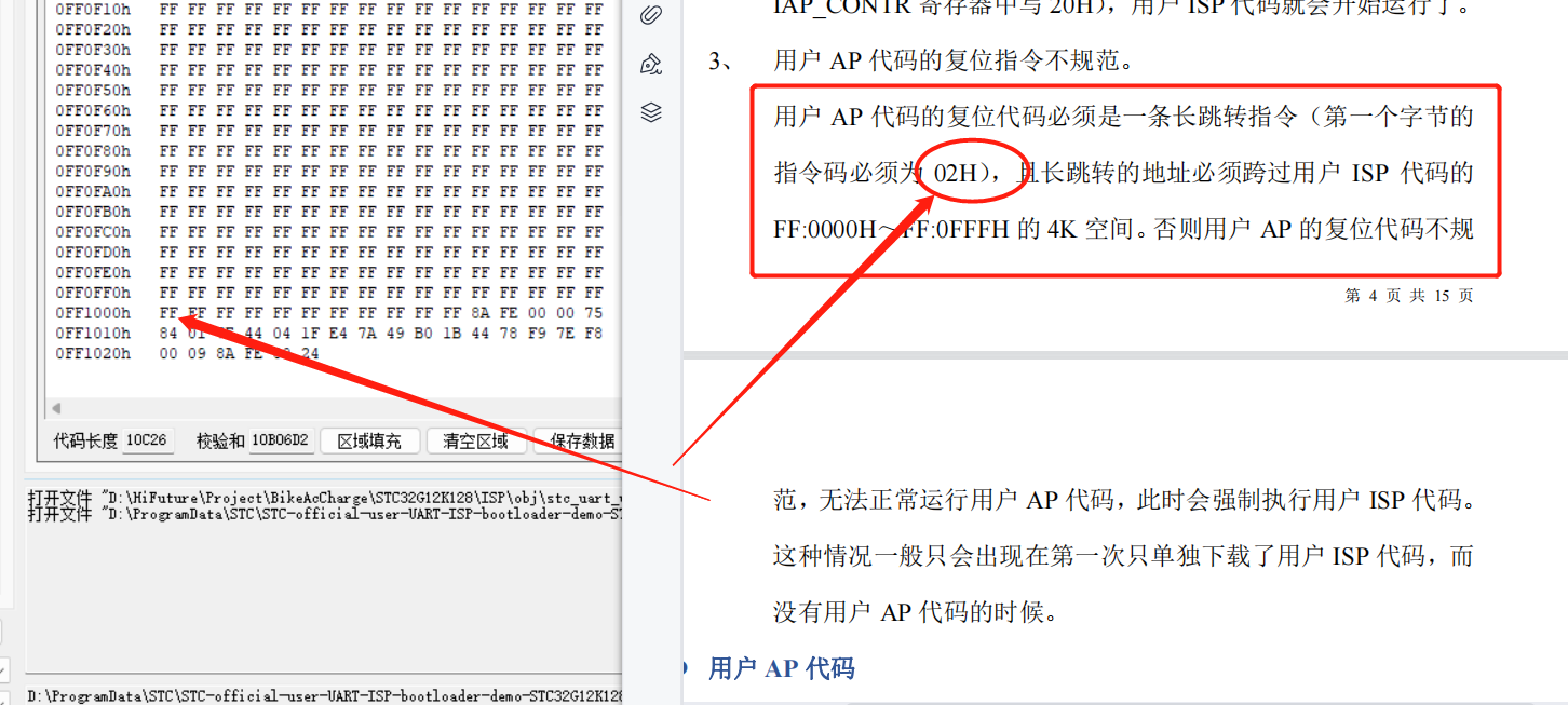

根据官方ISP相关介绍,我工程设置模仿官方例程,甚至直接用官方工程文件改,编译出来的hex,FF1000地址不是02H数值,而是FFH。找了半天也不知道为什么,于是我直接编译官方例程上demo,结果发现官方例程编译出来也是FFH,请问是我理解错还是哪里有问题?

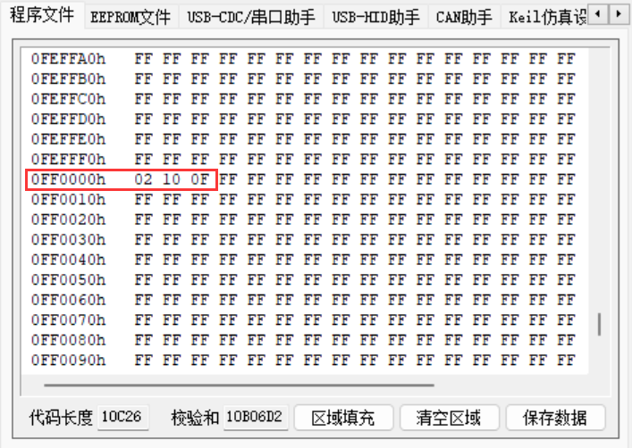

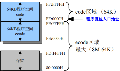

STC32系列用户代码的起始地址是 FF:0000H,跳转指令也是在这个位置:

发表于 2023-6-1 13:49:44 | 显示全部楼层
这是官方ISP代码跳转前判断!

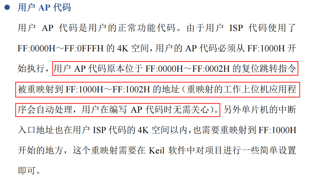

发表于 2023-6-1 14:07:16 | 显示全部楼层
210*** 发表于 2023-6-1 13:49
这是官方ISP代码跳转前判断!
这需要对AP代码进行处理,才会将跳转指令转到 FF:1000H

需要升级的AP的bin文件,先手动处理,将跳转指令移到对应地址,然后再通过4G模块传输。

打了电话给原厂FAE,这个处理就是把FF0000H跳转指令直接复制到FF1000H就可以了。
