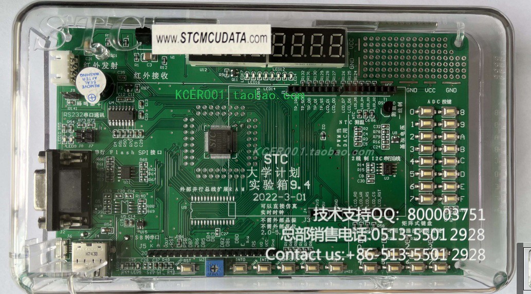

二、STC单片机与开发板
(1)本文范例使用的STC实验箱V9.3(用STC8H8K64U单片机),其外观与V9.4(用STC32G12K128单片机):
三、STC集成开发环境

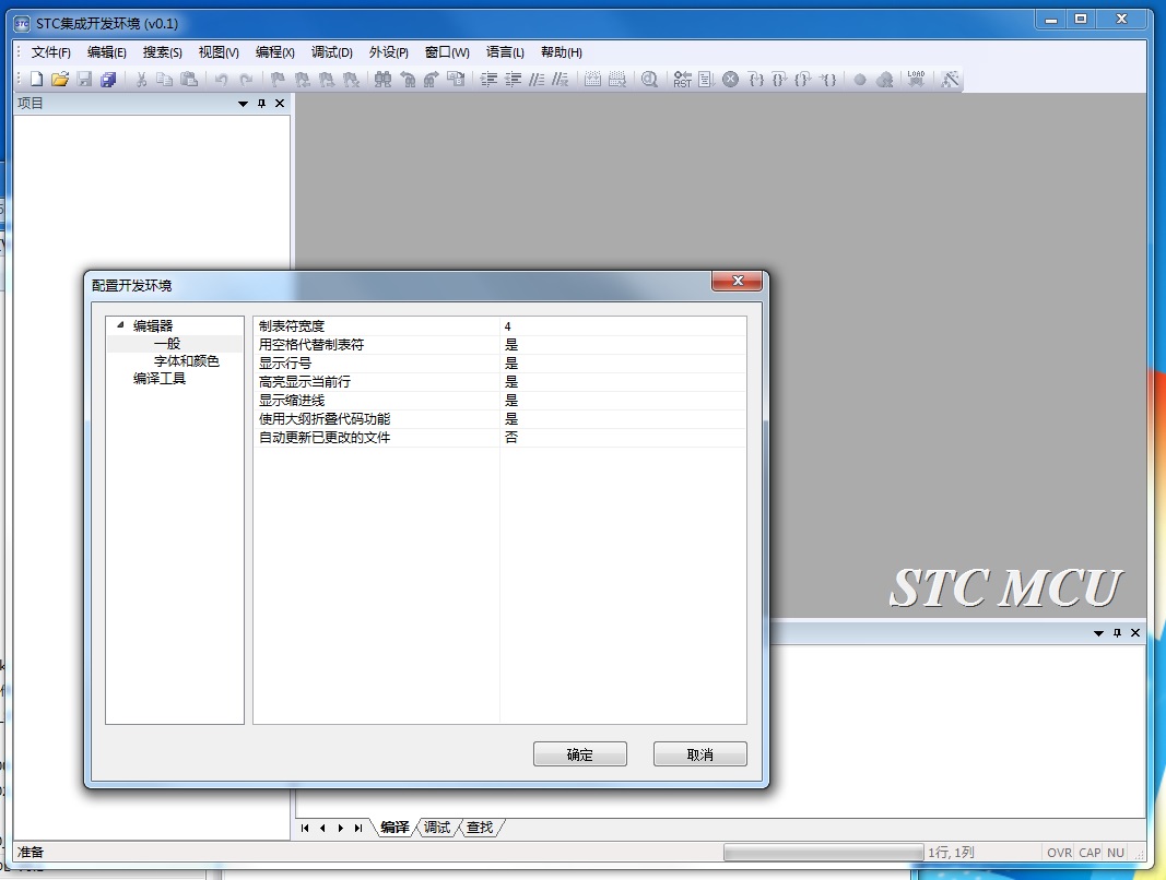

(2)STC集成开发环境“StcIde.exe”是一款免安装的绿色软件,直接点击就可以执行,并自动注册各种信息。下图是其打开的界面:
(3)STC集成开发环境可以选择中文或者英文界面,可以进行各种设置。STCIDE与Keil集成开发环境高度兼容,其操作方法与Keil类似,它也可以直接读取Keil的项目文件,STCIDE的文本编辑界面比Keil更加友好。
(4)STCIDE目前可以直接使用STCC351编译器对STC8051系列的单片机程序进行编译和连接,如果没有错误就会生成HEX烧录文件。
下面是使用STCIDE对项目进行操作的过程视频:

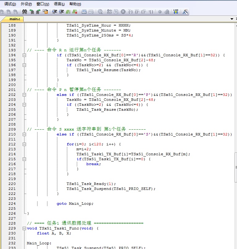

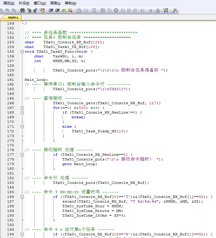

(11)本文范例包括了5个实时任务,其中优先级最高的任务0是控制台任务,它从串口1接收命令行,任何解释执行该命令。
下图是任务0的程序:
(12)任务0接受4个命令,它们的格式如下:
1. 命令 T HH:MM:SS 设置时间。
2. 命令 R n 运行第n个任务。
3. 命令 P n 暂停第n个任务。
4. 命令 S xxxx 送字符串到 第1个任务。字符串xxxx是用逗号分开的两个浮点数,比如123.4,-5678.9,然后这个字符串就被送个任务1取做加法处理。
下面是本文范例运行的视频,从视频中可以看到手工如何从串口助手输入和发布命令,然后可以从串口输出和数码管的显示看到命令执行后果。值得说明的是任务2、任务3和任务4都使用数码管,如果打开了它们中不止一个的任务,数码管显示会发生混乱显示。
