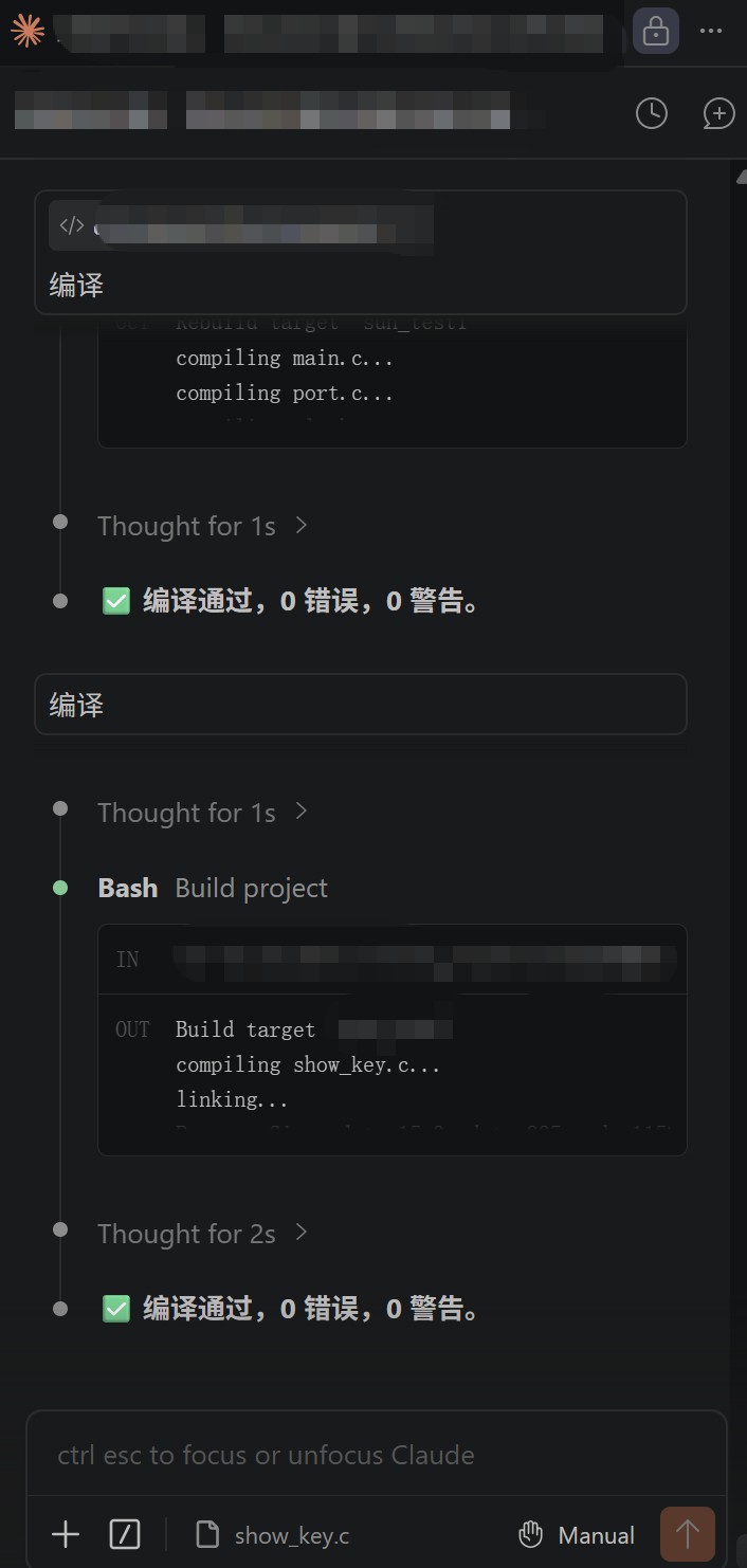

我在VScode里接入claude code然后通过c51直接编译程序如图。
编译成功之后每次用ISP下载程序直接点下载,下载的是之前的程序不是最新的程序。
每次都要点打开程序文件点击一下hex文件才能成最新的文件
(hex文件的位置都是没变的)。
这个是isp软件的bug吗?

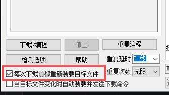

勾选工具左下角自动重载
