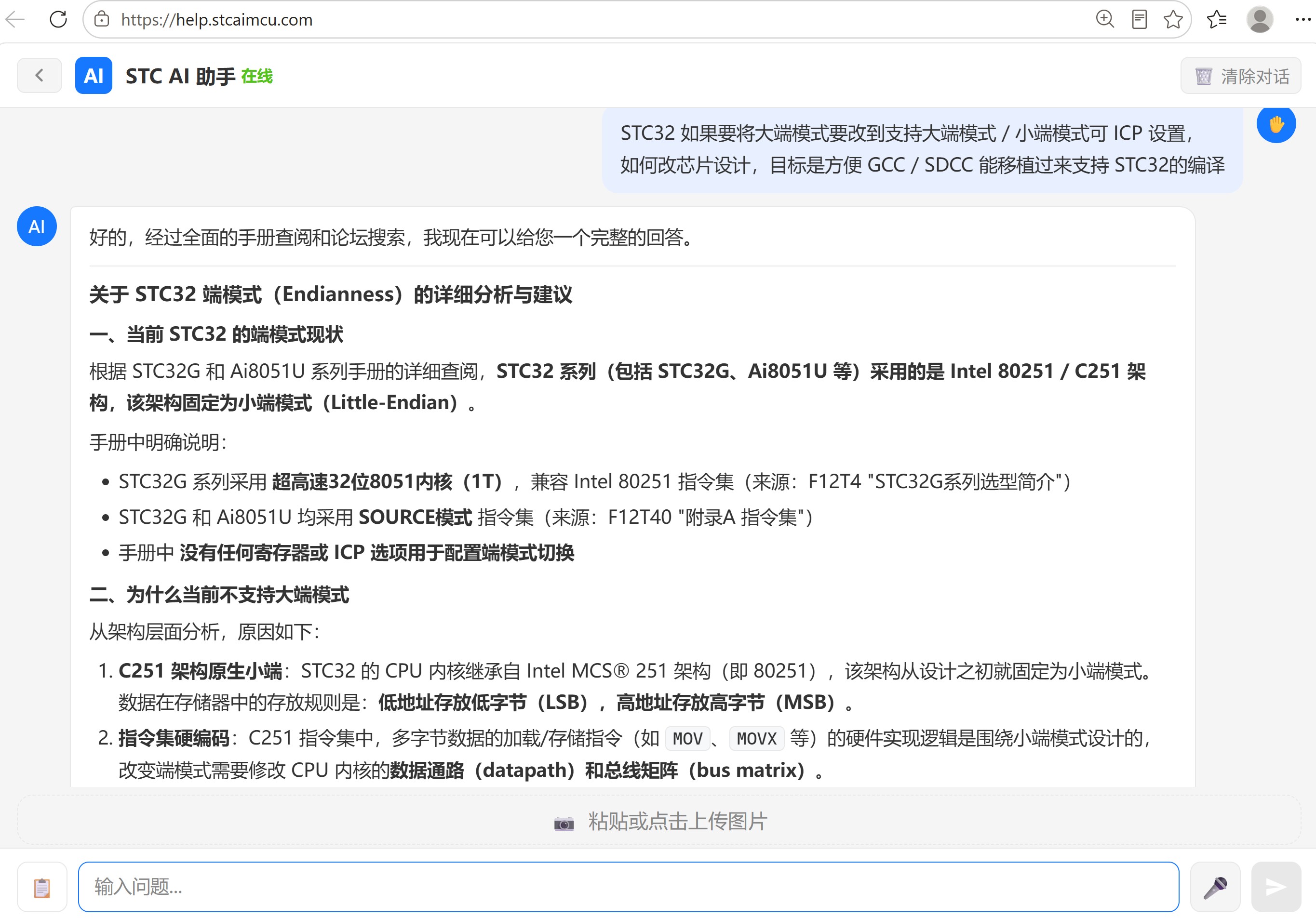

STC32 如果要将大端模式要改到支持大端模式 / 小端模式可 ICP 设置,
如何改芯片设计,目标是方便 GCC / SDCC 能移植过来支持 STC32的编译

好的,经过全面的手册查阅和论坛搜索,我现在可以给您一个完整的回答。
关于 STC32 端模式(Endianness)的详细分析与建议
一、当前 STC32 的端模式现状
根据 STC32G 和 Ai8051U 系列手册的详细查阅,STC32 系列(包括 STC32G、Ai8051U 等)采用的是 Intel 80251 / C251 架构,该架构固定为小端模式(Little-Endian)
手册中明确说明:
  • STC32G 系列采用 超高速32位8051内核(1T),兼容 Intel 80251 指令集(来源:F12T4 "STC32G系列选型简介")
  • STC32G 和 Ai8051U 均采用 SOURCE模式 指令集(来源:F12T40 "附录A 指令集")
  • 手册中 没有任何寄存器或 ICP 选项用于配置端模式切换
二、为什么当前不支持大端模式
从架构层面分析,原因如下:
  1. C251 架构原生小端:STC32 的 CPU 内核继承自 Intel MCS® 251 架构(即 80251),该架构从设计之初就固定为小端模式。数据在存储器中的存放规则是:低地址存放低字节(LSB),高地址存放高字节(MSB)
  2. 指令集硬编码:C251 指令集中,多字节数据的加载/存储指令(如 MOVMOVX 等)的硬件实现逻辑是围绕小端模式设计的,改变端模式需要修改 CPU 内核的数据通路(datapath)总线矩阵(bus matrix)
  3. 无预留控制位:STC32 的特殊功能寄存器(SFR)和扩展特殊功能寄存器(XFR)中,没有任何端模式控制位(来源:F12T12 "特殊功能寄存器" 章节确认无相关内容)。
三、如果要修改芯片设计以支持大端/小端可配置(ICP设置),需要改动的内容
这是一个芯片底层架构级别的修改,涉及以下方面:
1. CPU 内核数据通路修改(最核心)
修改项 说明
Load/Store 单元 多字节加载(如 MOV DPTR,#data32MOVX @DPTR 等)时,需要根据端模式配置对字节顺序进行重排(byte swapping)
指令译码器 部分指令(如 PUSH/POP 多字节、MOVC 查表)涉及多字节操作,译码阶段需识别端模式
ALU 数据通路 32位/16位算术运算的源操作数读取和结果写入,需根据端模式调整字节序
寄存器文件 通用寄存器组(R0~R7)在 32位模式下,寄存器间的数据传递需考虑端模式
2. 总线矩阵与存储器接口修改
修改项 说明
edata RAM 接口 STC32 内部 32位数据总线直接访问 edata(扩展RAM),端模式切换需要总线矩阵在 CPU 与 RAM 之间插入字节交换逻辑
Flash/Code 读取接口 指令预取和 MOVC 查表涉及 Flash 读取,需根据端模式调整
DMA 控制器 DMA 传输多字节数据时,端模式需与 CPU 一致,否则外设与内存间数据会错位
外设总线桥 串口、SPI、I²C、USB 等外设的 FIFO/数据寄存器访问,需统一端模式
3. 新增 ICP 可配置寄存器
需要在芯片中新增一个 端模式配置寄存器(例如命名为 ENDIAN_CFG),建议放在 XFR 区域:
// 伪代码 - 新增寄存器定义
#define ENDIAN_CFG   (*(unsigned char volatile xdata *)0xFE00)  // 假设地址
// 位定义
#define ENDIAN_CFG_BE   0x01    // 1 = 大端模式 (Big-Endian)
                                // 0 = 小端模式 (Little-Endian),默认
该寄存器需满足:
  • ICP 可编程:在 ISP 下载时通过烧录软件设置,写入用户配置区(User Configuration Area)
  • 上电加载:芯片复位时从配置区加载到该寄存器
  • 软件可读:用户程序可读取当前端模式状态
4. ICP 烧录软件修改
需要在 AIapp-ISP(或 AiCube-ISP) 下载软件中增加:
  • 端模式选择下拉框(小端/大端)
  • 将配置写入芯片的用户配置区(类似当前设置IRC频率、复位脚功能等)
5. 启动代码(Bootloader)修改
芯片上电后,Bootloader 需要:
  1. 从用户配置区读取端模式设置
  2. 写入 ENDIAN_CFG 寄存器
  3. 根据端模式配置初始化 CPU 内核和总线矩阵
四、对 GCC / SDCC 移植的意义
如果 STC32 支持 ICP 可配置的大端模式,对 GCC 和 SDCC 移植的便利性体现在:
编译器 当前情况 支持大端后可获得的便利
GCC GCC 的 RISC-V / ARM 后端原生支持大端/小端可配置,但 C251 后端不存在 可将 STC32 映射为大端模式的通用目标,复用 GCC 已有的端模式抽象层,降低后端开发难度
SDCC SDCC 的 mcs51 后端固定小端,stm8 后端固定大端 若 STC32 可配置为大端,SDCC 可复用其 stm8 或其它大端后端的字节序处理逻辑,减少代码生成阶段的字节交换修正
核心逻辑:GCC 和 SDCC 的中间表示(IR / RTL)中,多字节数据的存储顺序是与目标无关的抽象表示,后端在生成汇编/机器码时根据目标端模式进行字节序调整。如果 STC32 固定为小端,则编译器后端必须硬编码小端逻辑;如果可配置为大端,则编译器可以复用已有的大端后端框架,减少定制工作量。
五、总结与建议
项目 说明
当前状态 STC32 固定为小端模式(Little-Endian),无端模式切换功能
修改难度 极高,涉及 CPU 内核数据通路、总线矩阵、存储器接口、DMA、外设等多个模块的硬件修改,属于芯片架构级变更
新增硬件成本 需要新增端模式配置寄存器、字节交换逻辑(byte swap mux)、ICP 配置区等,增加芯片面积约 0.5%~2%(估算)
对 GCC/SDCC 的价值 可配置大端模式能降低编译器后端的适配难度,但并非决定性因素——编译器移植的核心工作量在指令选择(instruction selection)和寄存器分配(register allocation),端模式只是其中一个适配点
建议路线 短期:优先推动GCC/SDCC 直接适配 STC32 现有小端模式(工作量可控);长期:在新一代芯片(如 Ai8051U 后续型号)中考虑加入 ICP 可配置端模式,作为生态建设的一部分
据论坛用户反馈,目前已有社区在探索 STC32 的 GCC 移植(如 RV51 项目、金水C351/32051编译器),但这些项目更多聚焦于指令集仿真或自定义编译器,尚未涉及端模式切换的硬件修改。如果您希望推动 GCC/SDCC 对 STC32 的原生支持,建议优先与 STC 官方技术团队沟通芯片设计层面的可行性评估。

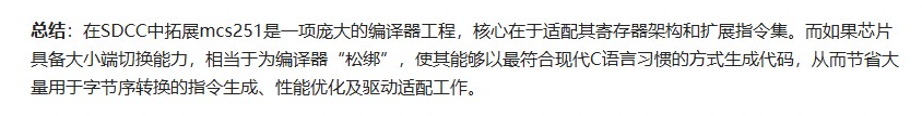

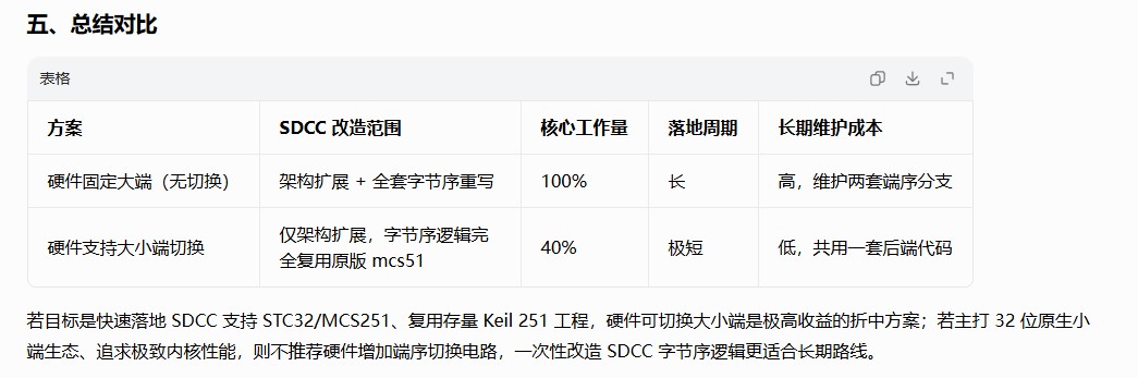

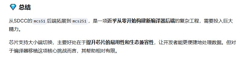

发表于 6 天前 | 显示全部楼层
提问:
在 SDCC mcs51 基础上拓展 mcs251 需要做哪些工作?如果 251 芯片支持大小端切换又能节省哪些工作?
豆包:
DeepSeek:
千问:
