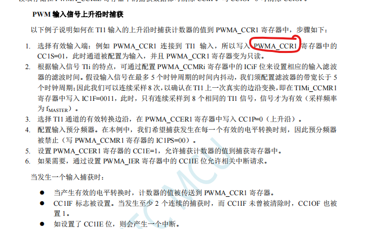

1.第588页有个笔误。
此处应为PWMA_CCMR1

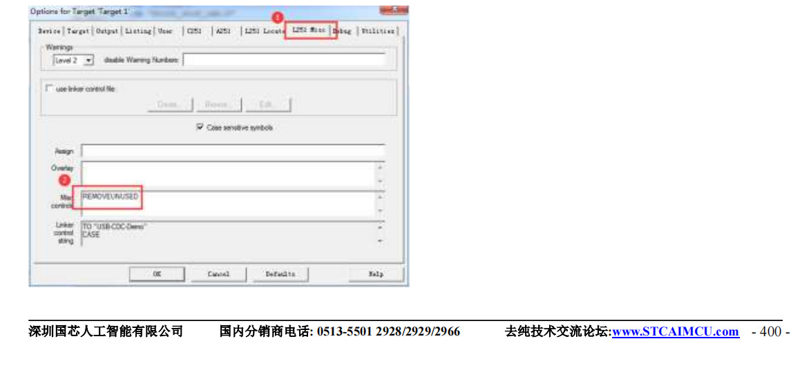

2.第400页,超级简单的 STC USB-CDC 虚拟串口应用,设置步骤里最后一步是给keil添加REMOVEUNUSED参数
这里不可以添加REMOVEUNUSED参数,否则不能正常工作
测试代码如下:
  1. #include <stc32g.h>
  2. #include <stc32_stc8_usb.h>
  3. char *USER_DEVICEDESC = NULL;
  4. char *USER_PRODUCTDESC = NULL;
  5. char *USER_STCISPCMD = "@STCISP#";
  6. long a;
  7. float b;
  8. sbit led = P2^0;
  9. void main()
  10. {
  11.         WTST = 0;
  12.         CKCON = 0;
  13.         EAXFR = 1;
  14.         P0M1 = 0x00; P0M0 = 0x00;
  15.         P1M1 = 0x00; P1M0 = 0x00;
  16.         P2M1 = 0x00; P2M0 = 0x00;
  17.         P3M1 = 0x00; P3M0 = 0x00;
  18.         P4M1 = 0x00; P4M0 = 0x00;
  19.         P5M1 = 0x00; P5M0 = 0x00;
  20.         P6M1 = 0x00; P6M0 = 0x00;
  21.         P7M1 = 0x00; P7M0 = 0x00;
  22.         P3M0 &= ~0x03;
  23.         P3M1 |= 0x03;
  24.
  25.         IRC48MCR = 0x80;
  26.         while (!(IRC48MCR & 0x01));
  27.         USBCLK = 0x00;
  28.         USBCON = 0x90;
  29.         usb_init();
  30.         IE2 |= 0x80;
  31.         EA = 1;
  32.         while (DeviceState != DEVSTATE_CONFIGURED);
  33.         a = b;
  34.         led = 0;
  35.         while (1);
  36. }
如果添加了REMOVEUNUSED,P2.0端口的led不会点亮,也无法使用不停电自动 ISP 下载的功能。去掉REMOVEUNUSED则一切正常。

发表于 2023-6-2 13:41:48 | 显示全部楼层
问题收到,多谢反馈
