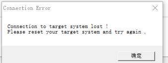

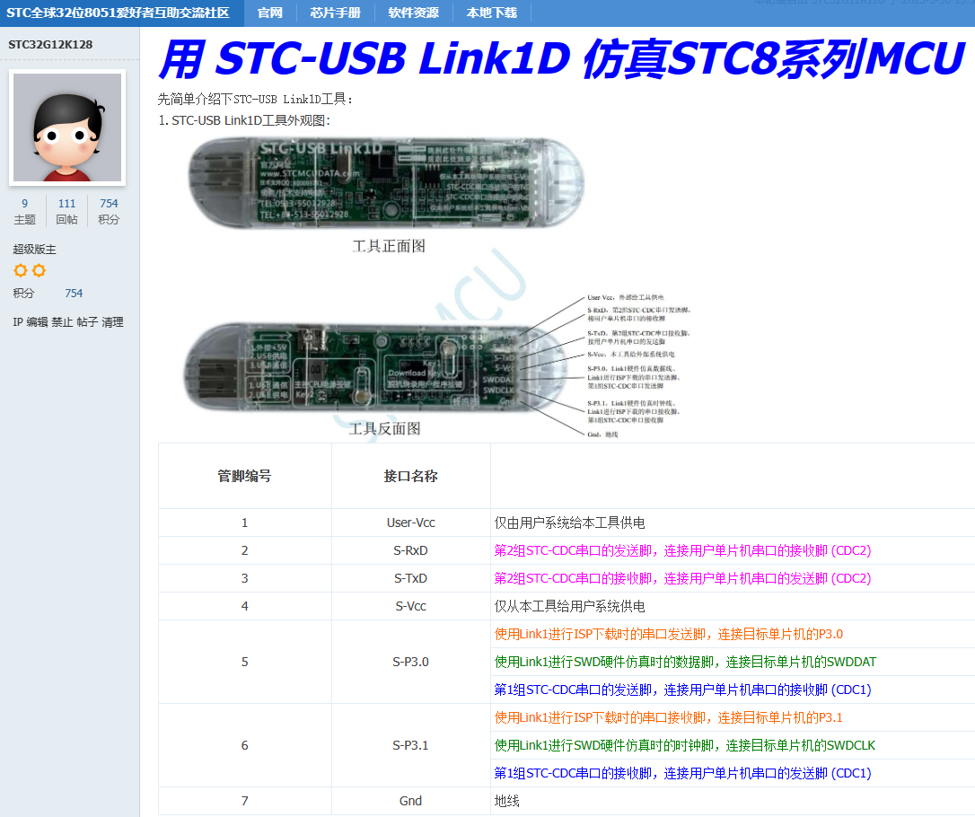

完全按照说明操作,LINK也是提示操作成功,CDC1也是成功,进入KEIL就提示上图
用STC-USB LINK1D仿真,设置成仿真芯片后,给单片机断电上电试一下。  详情 回复 发表于 2023-6-1 11:11
