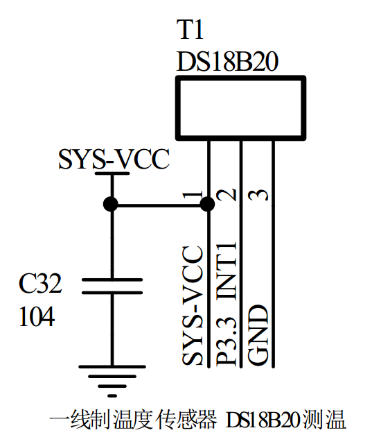

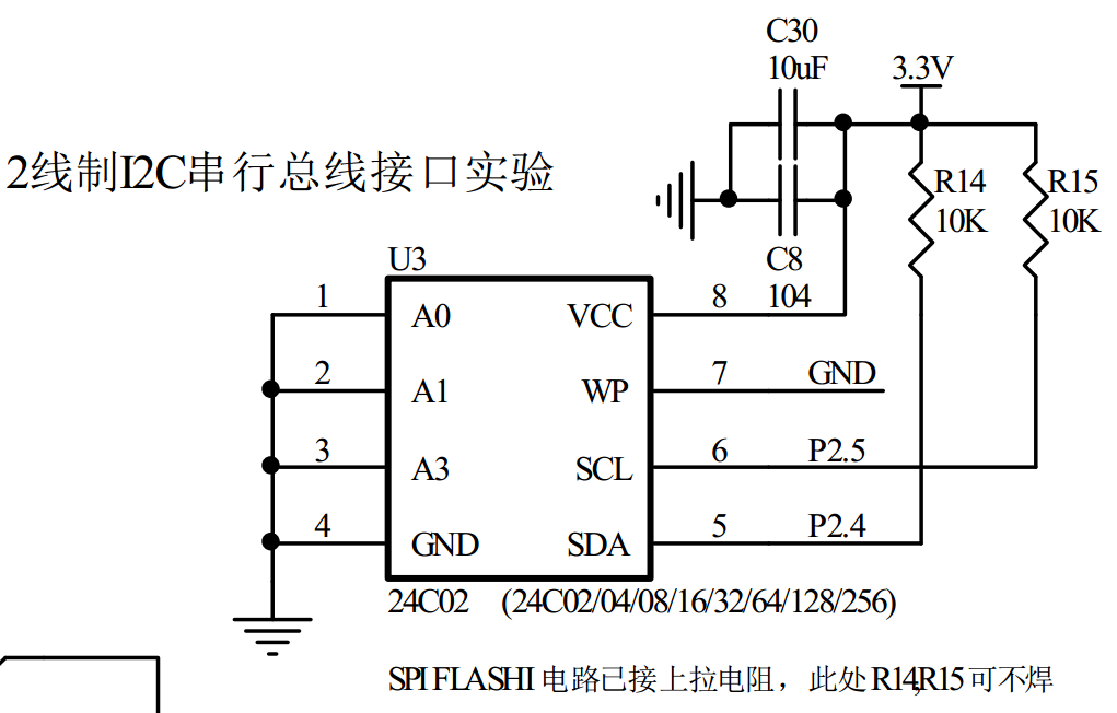

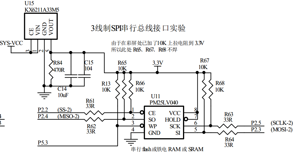

SPI/I2C/一线制的外部传统IC, 很多是 OC门开漏,建议外部加上拉电阻-3.png 一线制/I2C/SPI 的外部传统串行IC, 很多是 OC门开漏,建议外部加上拉电阻-1.png
外部加 10K 上拉电阻,  实验箱上 I/O不够,共享的I/O
或打开 STC32G/STC8H/STC8G/STC8C 内部的4K上拉电阻
