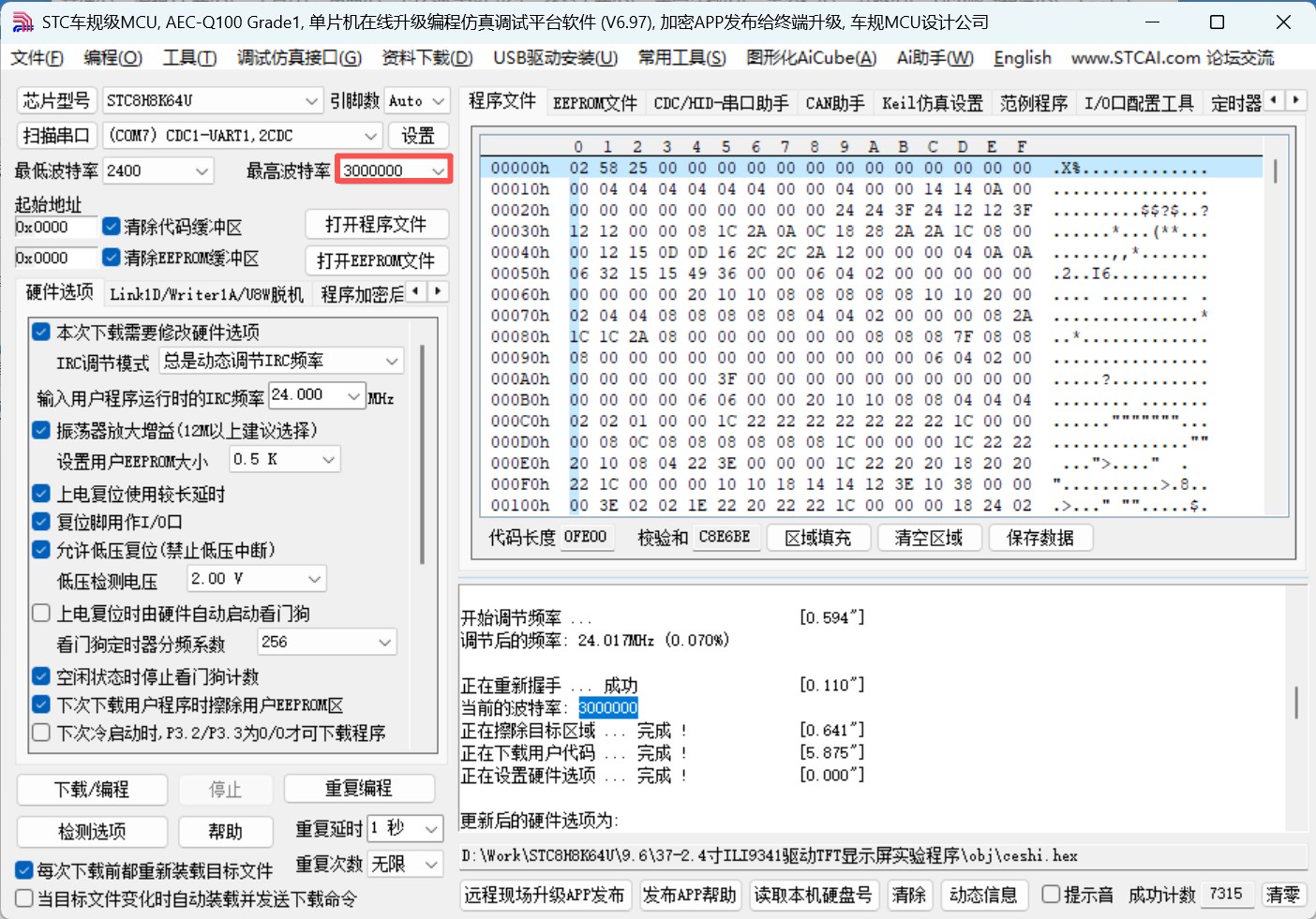

烧录工具使用【一箭双雕之USB转双串口】工具,
工具使用开源的做自动停电上电烧录器固件
STC-ISP 软件使用【本楼附件中
开放高波特率的 AiCube-ISP V6.97 临时版
烧录时,最高波特率可达3Mbps;
演示视频:
STC8H8K64U最高波特率使用 3Mbps,烧录64K程序耗时17秒左右:
1Mbps / 2Mbps / 3Mbps 实际效果一样1Mbps足够了
STC32G12K128最高波特率使用 3Mbps,烧录128K程序耗时34秒左右;
STC32G144K246最高波特率使用 3Mbps,烧录246K程序耗时66秒左右;

发表于 2026-7-12 10:45:31 | 显示全部楼层
烧录64K程序耗时17秒左右
1Mbps / 2Mbps / 3Mbps 实际效果怎么相同
