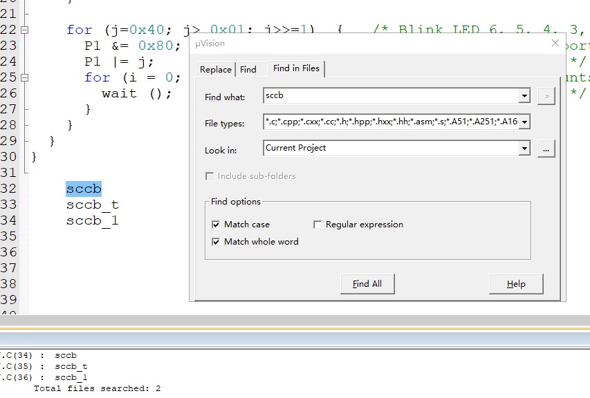

无论是51,251,ARM的搜索功能存在一个BUG,最新的版本都有这个问题
比如有如下3个字符
        sccb
        sccb_t
        sccb_1
你搜索sccb,限定大小写,只匹配整个单词,搜索sccb,这三个词都会被搜索出来,正常只会搜索到第一个单词,但其它类似的单词是正确的

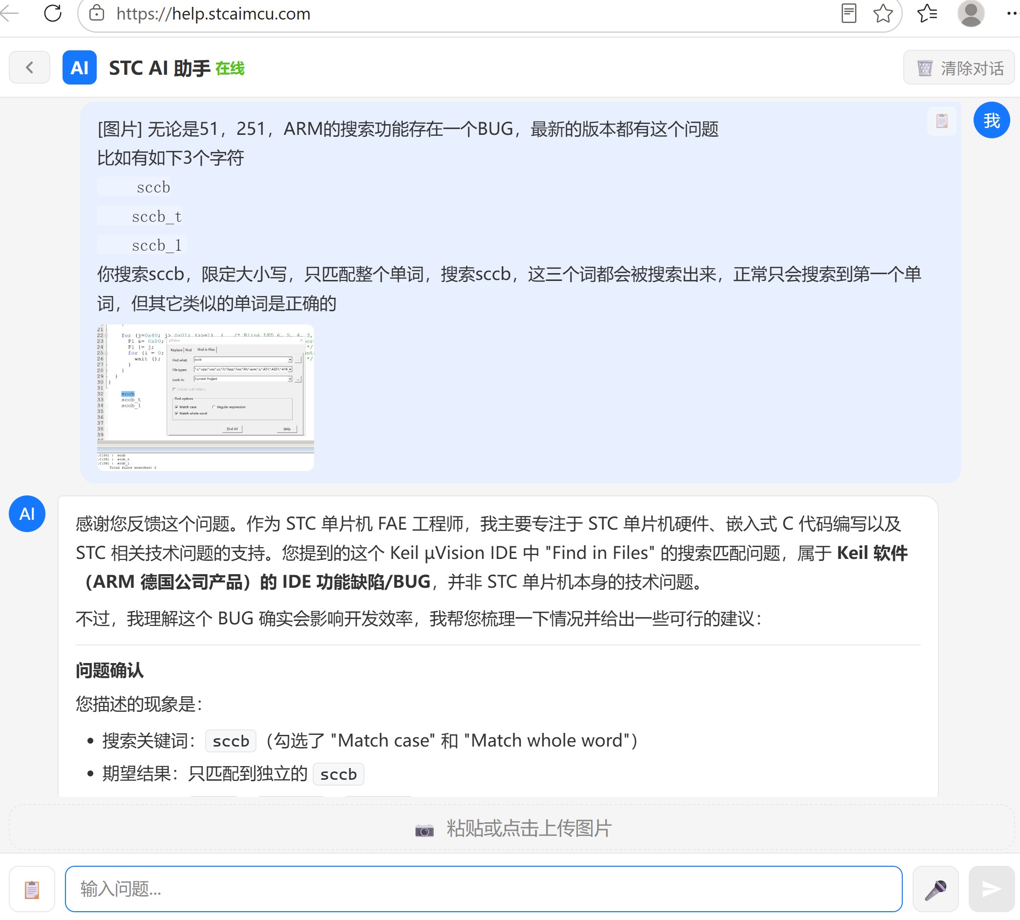

感谢您反馈这个问题。作为 STC 单片机 FAE 工程师,我主要专注于 STC 单片机硬件、嵌入式 C 代码编写以及 STC 相关技术问题的支持。您提到的这个 Keil µVision IDE 中 "Find in Files" 的搜索匹配问题,属于 Keil 软件(ARM 德国公司产品)的 IDE 功能缺陷/BUG,并非 STC 单片机本身的技术问题。
不过,我理解这个 BUG 确实会影响开发效率,我帮您梳理一下情况并给出一些可行的建议:
问题确认
您描述的现象是:
  • 搜索关键词:sccb(勾选了 "Match case" 和 "Match whole word")
  • 期望结果:只匹配到独立的 sccb
  • 实际结果:sccbsccb_tsccb_1 全部被匹配出来
这确实是 Keil µVision 的 "Find in Files" 功能中 "Match whole word" 选项的一个已知缺陷——它在匹配时没有正确处理单词边界(word boundary),将 sccb 作为子串匹配到了 sccb_tsccb_1 中。
建议的临时解决方案
在 Keil 官方修复此 BUG 之前,您可以尝试以下变通方法:
方法一:使用正则表达式(如果版本支持)
在 "Find in Files" 对话框中,勾选 "Regular expression",然后在 "Find what" 中输入:
\bsccb\b
\b 表示单词边界,这样可以精确匹配独立的 sccb,不会匹配到 sccb_tsccb_1
方法二:使用外部文本搜索工具
  • Notepad++(免费):使用 "Find in Files" 功能,勾选 "Match whole word only",其正则引擎对单词边界的处理更准确。
  • VS Code(免费):搜索时点击 .* 启用正则,输入 \bsccb\b,效果很好。
  • grep(命令行,Windows 可用 Git Bash 或 Cygwin):
    grep -w "sccb" *.c *.h
    -w 参数强制匹配整个单词。
方法三:在 Keil 中搜索时加前后缀变通
搜索 "sccb "(带一个尾随空格)或 " sccb"(带一个前导空格),虽然不完美,但在很多场景下可以减少误匹配。
关于反馈给 Keil
这个 BUG 建议您向 Arm Keil 官方 提交反馈:
  • Keil 论坛:https://community.arm.com/
  • 或者通过 Keil IDE 内的 Help → Report a Problem 提交
STC 作为单片机厂商,我们无法直接修改 Keil 的 IDE 代码,但我们会将此问题记录并转达给我们的工具链合作伙伴。
如果您还有其他关于 STC 单片机 的具体技术问题(如代码编写、外设配置、下载调试等),请随时提出,我会全力协助您解决!
