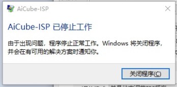

就是一开始VOLED可以正常显示,过段时间软件会弹出错误提示,ISP界面卡死。点按钮之后软件关闭。

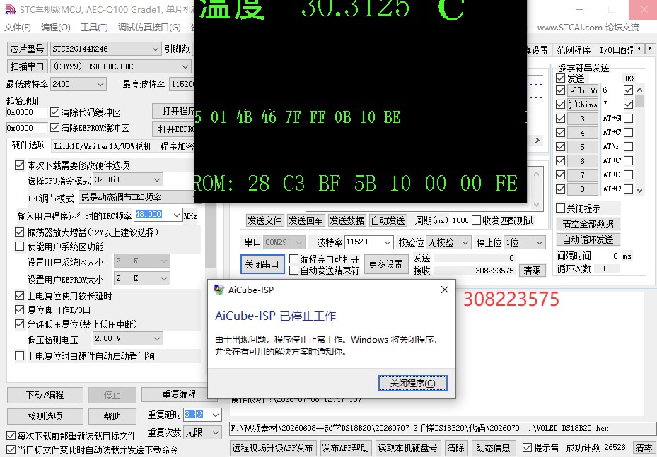

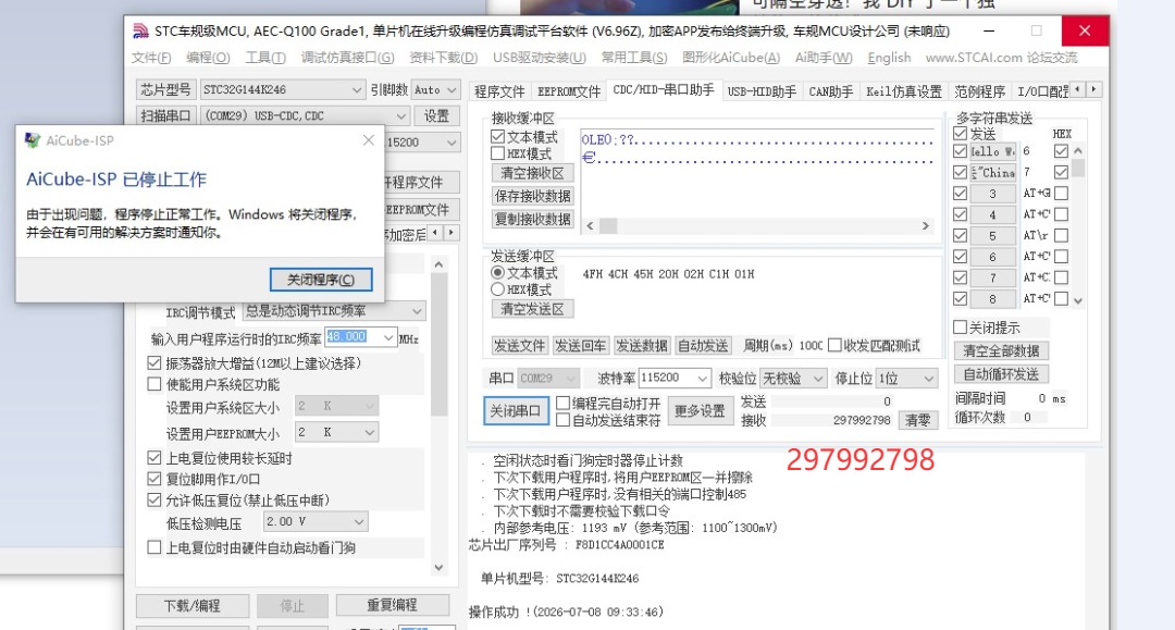

今天又出现了,于是好奇做了两次测试,先将“接收”统计清零,打开串口之后放着不管它
一次是在 297992798,一次是在 308223575,(3亿左右)
然后弹出错误窗口。

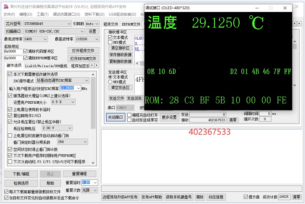

不过刚刚又换了个旧版 V6.95J 版本的ISP,结果发现,旧版ISP里可以一直接收数据,字节数超过上面那两个数量之后依旧正常发送。
截止到截图时,ISP接收的字节数是 402367533(超过4亿)
