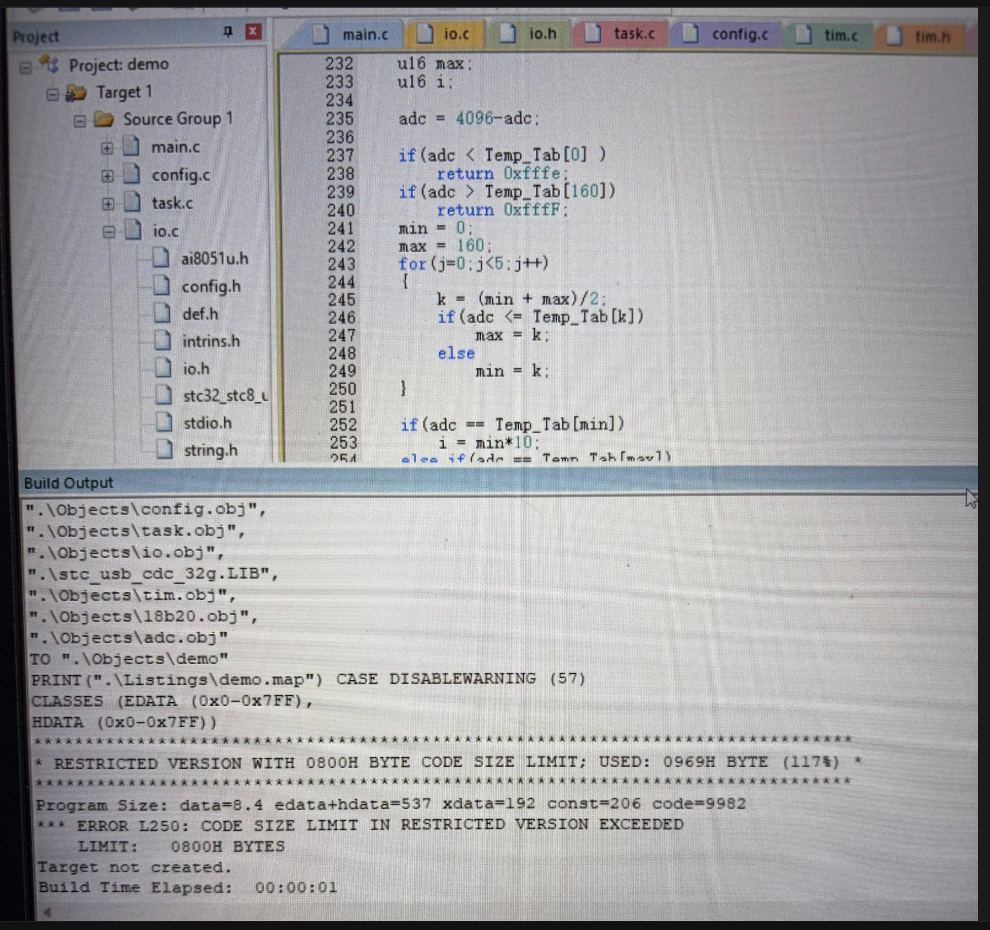

发表于 2026-7-9 11:03:36 | 显示全部楼层 |阅读模式
帮分析截图,编译错误

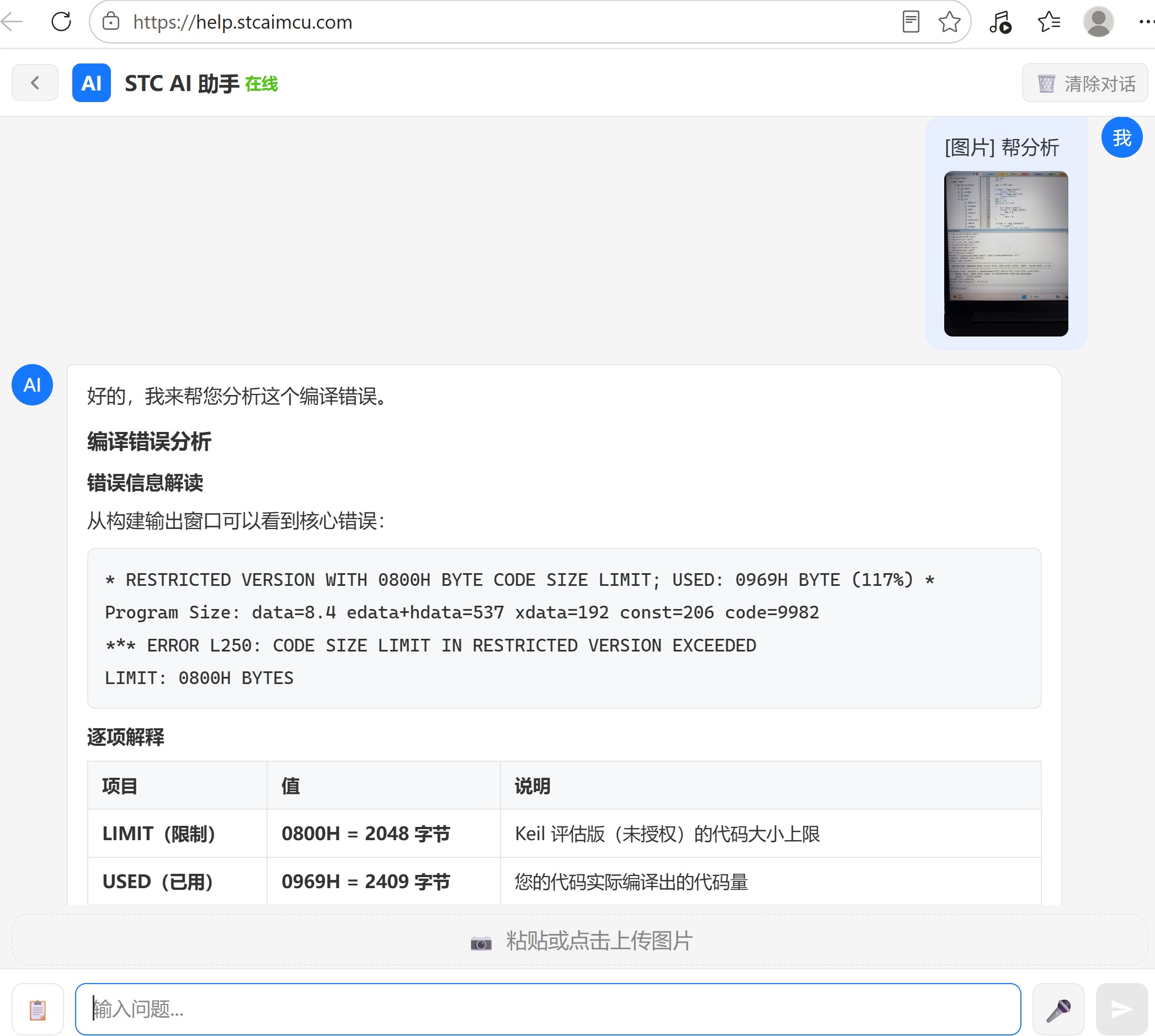

好的,我来帮您分析这个编译错误。
编译错误分析
错误信息解读
从构建输出窗口可以看到核心错误:
* RESTRICTED VERSION WITH 0800H BYTE CODE SIZE LIMIT; USED: 0969H BYTE (117%) *
Program Size: data=8.4 edata+hdata=537 xdata=192 const=206 code=9982
*** ERROR L250: CODE SIZE LIMIT IN RESTRICTED VERSION EXCEEDED
LIMIT: 0800H BYTES
逐项解释
项目 值 说明
LIMIT(限制) 0800H = 2048 字节 Keil 评估版(未授权)的代码大小上限
USED(已用) 0969H = 2409 字节 您的代码实际编译出的代码量
超出比例 117% 超出限制约 17%
总 code 大小 9982 字节 这是完整编译的代码量,但评估版只允许前 2048 字节
根本原因
您使用的是 Keil C51 或 C251 的评估版(未破解/未授权版本),该版本限制生成的代码大小不能超过 2KB(0800H)。您的项目编译后代码总大小为 9982 字节,远超限制,因此链接器报错 ERROR L250,无法生成目标文件。
解决方案
方案一:购买正版 Keil 授权(推荐)
  • 访问 Keil 官网购买 C51(8位)或 C251(32位)编译器授权
  • 授权后无代码大小限制
方案二:使用免费的 SDCC 编译器
  • SDCC(Small Device C Compiler)是开源免费的 8051 编译器,无代码大小限制
  • 可在 STC-ISP 下载软件中配置使用 SDCC 编译
  • 但需要修改部分代码以适配 SDCC 语法
方案四:精简代码(临时过渡)
  • 将 code 从 9982 字节精简到 2048 字节以内(不现实,您的项目规模较大)
  • 或者将功能拆分为多个小项目分别编译(不实用)
关于您项目中的其他信息
从代码片段看,您正在开发一个 ADC 转温度查表 的功能,使用了 Temp_Tab[160] 数组(160个元素的温度表格),通过二分查找算法定位温度区间。项目还包含了 USB-CDC 库(stc_usb_cdc_32g.LIB)、定时器、18B20 温度传感器、ADC 等功能模块,整体代码量较大,2KB 限制远远不够。
总结
问题 结论
代码是否有语法错误? 没有,编译通过,只是链接时超出限制
为什么之前能编译现在不行? 可能是之前使用过破解补丁失效,或换了新电脑未激活
最直接的解决方法? 购买正版 Keil 授权 或 .....
