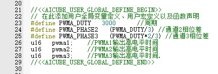

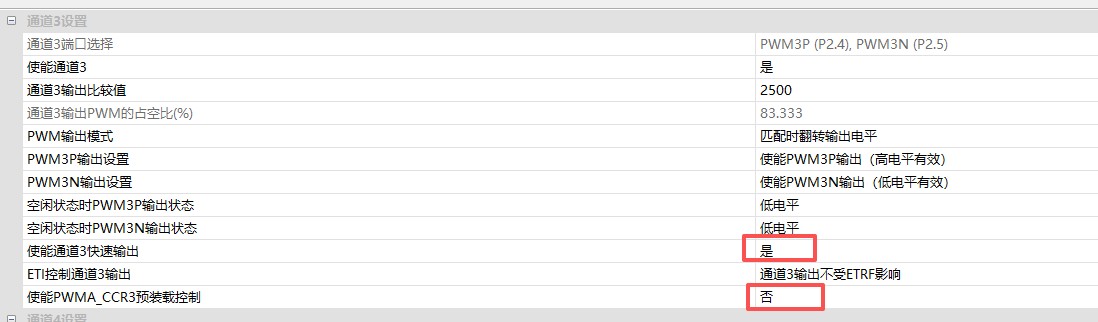

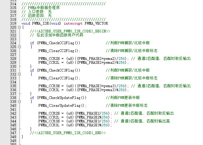

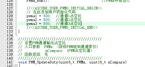

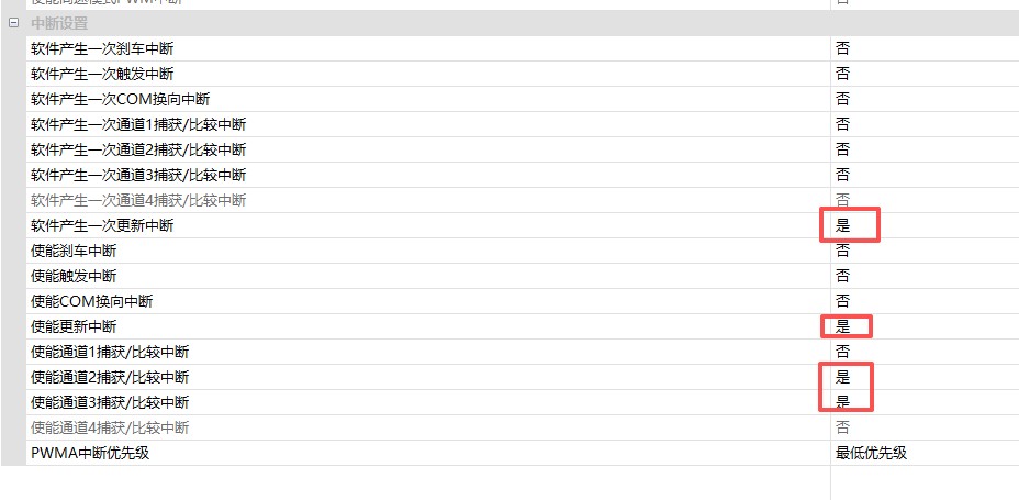

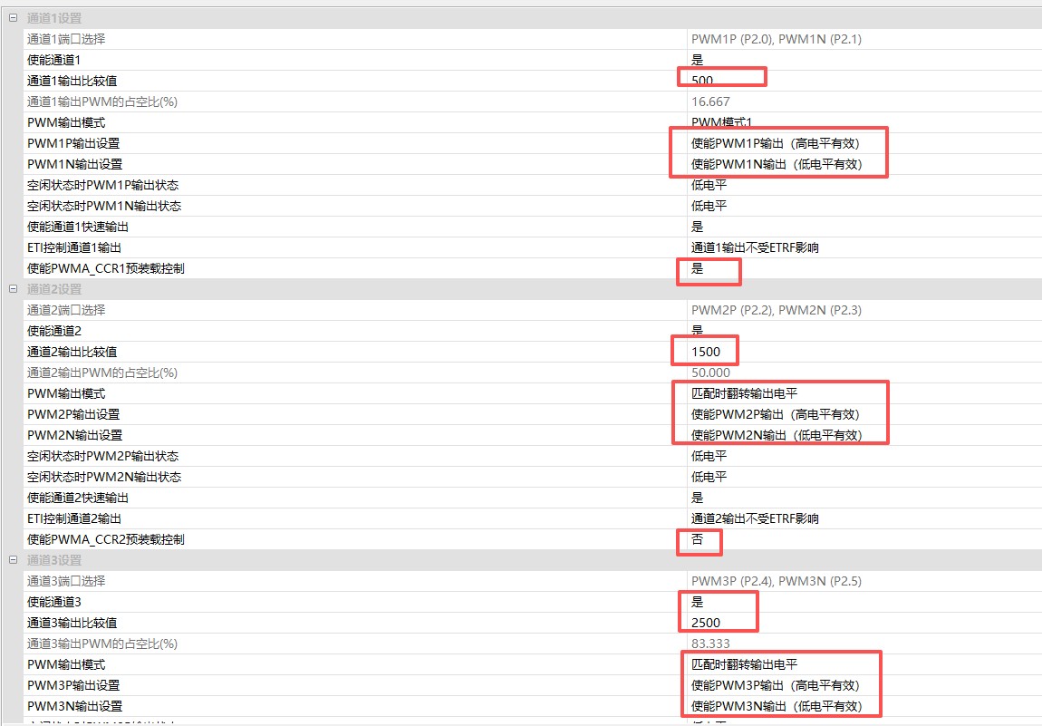

参考例程【PWMA-3个相位差180度的PWM互补输出P2口-匹配取反输出】,使用AiCube配置如下:
代码修改(pwm.c):

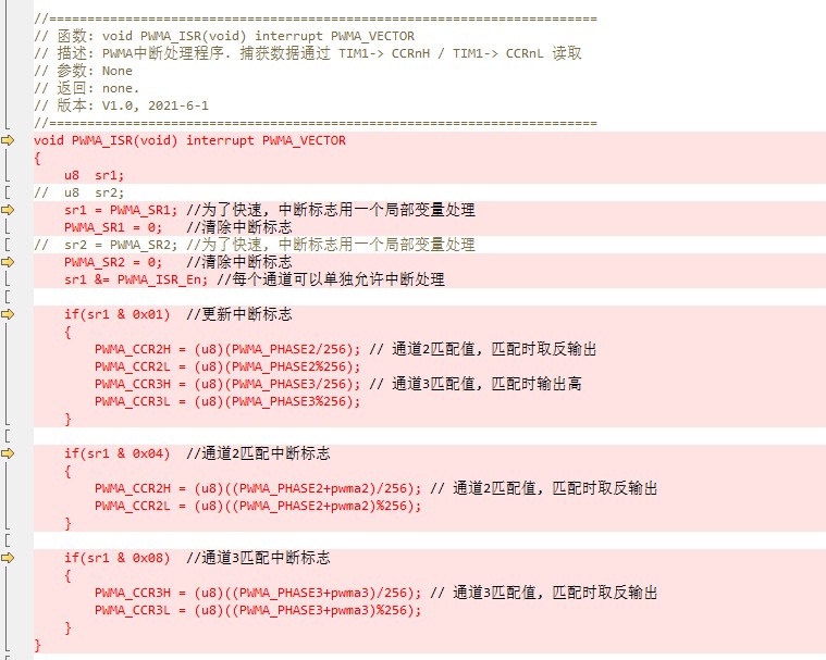

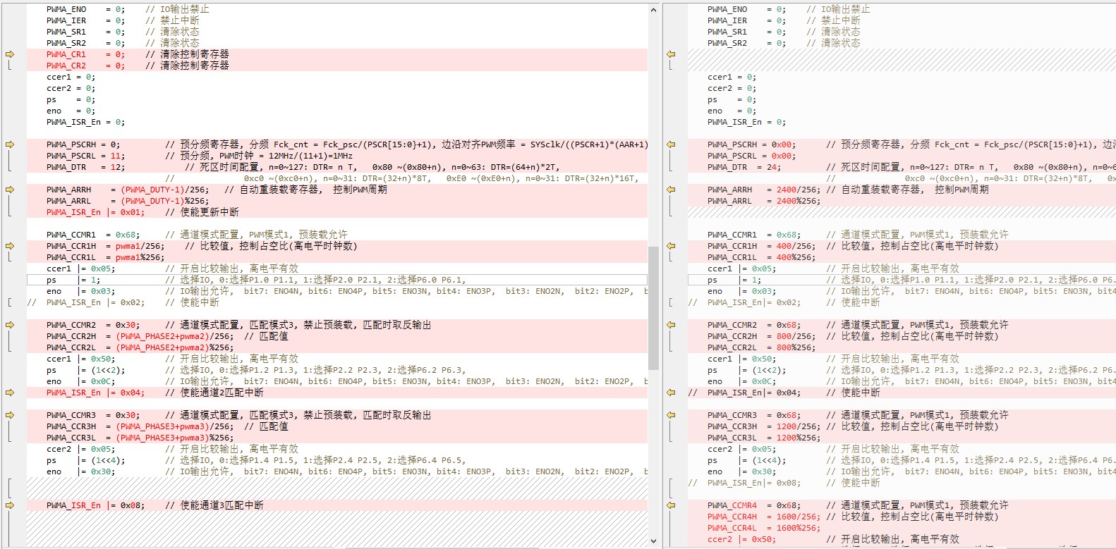

传统例程有相位差和无相位差pwm例程比较:

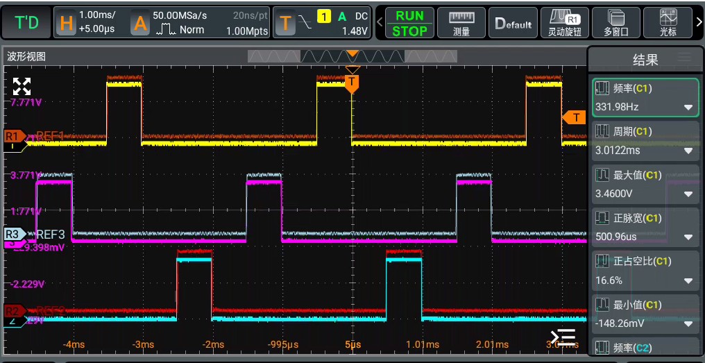

波形输出:
