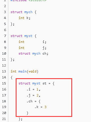

C语言有 这种结构体的初始化方法

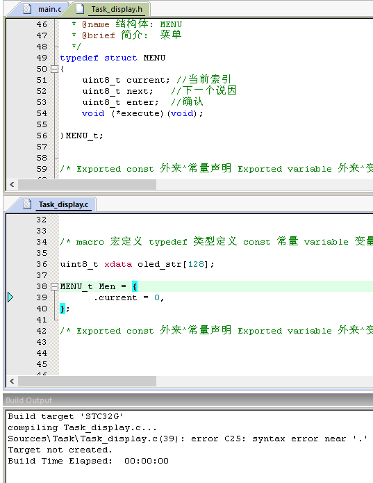

keil c251 怎么设置才能支持这种语法

没这样用过,我一般是定义好之后,再给初值。

定义结构体变量时可以直接赋值,跟数组一样直接将值一一写入就行,例如:
MENU_t Men = {0,1,2,...};
相当于:
Men.current = 0;
Men.next = 1;
Men.enter = 2;
