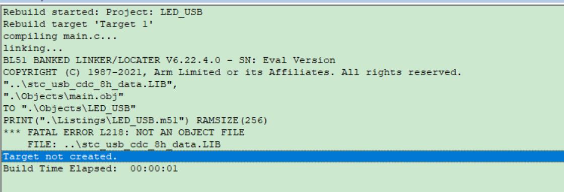

Keil C51 报错 L218: NOT AN OBJECT FILE 怎么解决
发表于 2026-7-7 20:12:16 | 显示全部楼层 |阅读模式

这是完整的程序,报这个错误怎么解决
 楼主| 发表于 2026-7-7 20:12:46 | 显示全部楼层
查了ai啥的,都解决不了,到底什么错误这个,初学者希望大家多多指点下

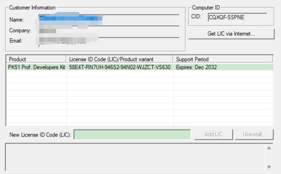

你的kile激活了么,错误信息里面写着你的keil是试用版本  详情 回复 发表于 2026-7-7 20:37

这个应该是激活了吧
 楼主| 发表于 2026-7-7 21:01:27 | 显示全部楼层
你看下我下面的图片,应该是激活了吧

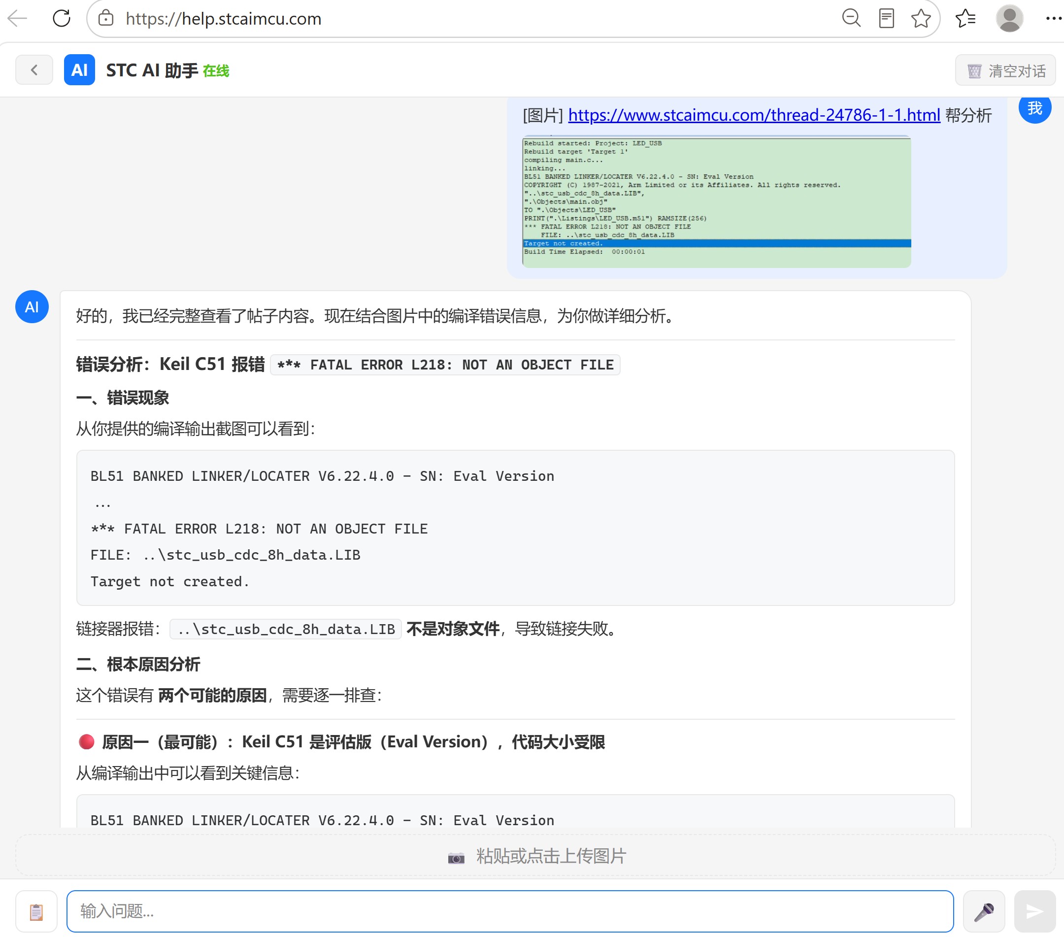

好的,我已经完整查看了帖子内容。现在结合图片中的编译错误信息,为你做详细分析。
错误分析:Keil C51 报错 *** FATAL ERROR L218: NOT AN OBJECT FILE
一、错误现象
从你提供的编译输出截图可以看到:
BL51 BANKED LINKER/LOCATER V6.22.4.0 - SN: Eval Version
FILE: ..\stc_usb_cdc_8h_data.LIB
Target not created.
链接器报错:..\stc_usb_cdc_8h_data.LIB 不是对象文件,导致链接失败。
二、根本原因分析
这个错误有 两个可能的原因,需要逐一排查:
🔴 原因一(最可能):Keil C51 是评估版(Eval Version),代码大小受限
从编译输出中可以看到关键信息:
Eval Version 表示你的 Keil C51 是评估版(未激活/未注册)。评估版有以下限制:
  • 编译生成的代码大小限制在 2KB 以内
  • 当链接的库文件(.LIB)或目标代码总大小超过 2KB 时,链接器会拒绝链接,并报出各种异常错误
L218: NOT AN OBJECT FILE 就是评估版限制的典型表现之一——链接器在评估模式下无法正确解析库文件格式,直接将其判定为"非对象文件"。
虽然你在帖子中说"应该是激活了吧",但从编译输出来看,链接器明确显示为 Eval Version,说明 Keil 并未成功激活。
🔴 原因二:库文件路径或文件本身损坏
如果 Keil 已激活但仍报此错,则可能是:
  1. 库文件路径不正确 — 链接器找不到 ..\stc_usb_cdc_8h_data.LIB 文件
  2. 库文件损坏 — 文件不是有效的 LIB 格式
  3. 库文件版本不匹配 — 库文件是用不同版本的 Keil 编译的
三、解决方案
✅ 方案1:激活 Keil C51(推荐)
步骤:
  1. 以管理员身份运行 Keil uVision
  2. 点击菜单 File → License Management
  3. 在 License Management 窗口中查看当前状态
  4. 如果显示为 Eval Version,说明未激活,需要输入正版 License ID 码(LIC)
  5. 输入正确的 LIC 后点击 Add LIC 完成激活
  6. 激活成功后,重新编译项目
注意:Keil C51 的评估版限制是 2KB 代码,而 STC 的 USB 库(stc_usb_cdc_8h_data.LIB)本身就有数 KB,加上用户代码,必然超出限制,所以链接器报错。
✅ 方案2:确认库文件路径正确
检查项目设置中的库文件路径:
  1. 在 Keil 中右键点击 Target 1 → Options for Target 'Target 1'
  2. 切换到 Linker 标签页
  3. 查看 Misc Controls 或 Library 中指定的库文件路径
  4. 确保 ..\stc_usb_cdc_8h_data.LIB 文件确实存在于项目上级目录中
✅ 方案3:重新添加 STC 库文件
如果库文件损坏,可以重新操作:
  1. 打开 AiCube-ISP 下载软件(或 STC-ISP)
  2. 点击 "Keil仿真设置" 或 "添加型号和头文件到Keil"
  3. 重新添加 STC8H 系列的支持文件
  4. 这会重新生成正确的库文件到 Keil 的 C51\LIB 目录
✅ 方案4:不使用库文件,改用源码方式
如果暂时无法激活 Keil,可以改用 USB 的源码方式(不依赖 .LIB 文件):
  • 从 STC 官方例程中复制 stc_usb_cdc_8h_data.c 源码文件直接加入项目编译
  • 这样就不需要链接 .LIB 库文件了
四、总结
排查项 判断方法 解决
Keil 是否激活 看编译输出是否有 Eval Version 激活 Keil C51
库文件是否存在 检查 ..\ 目录下是否有该文件 重新添加 STC 库
库文件是否损坏 尝试用其他项目链接同一库 重新安装 STC 库支持
最可能的结论:你的 Keil C51 是 评估版(未激活),代码大小超过 2KB 限制,导致链接器无法正确解析库文件,报 L218 错误。激活 Keil C51 后即可解决。
🔍 搜索 "https://www.stcaimcu.com/thread-24786-1-1.html 帮分析"
📌 相关论坛讨论
  1. 请大家帮我分析烙铁运放电路
  2. 大伙帮我分析我对 Ai8051 实验箱温度获取的原理理解存在的问题。
  3. 在用8H4K64TL,按键唤醒掉电模式会偶尔碰到自行复位两次的问题,请求社友帮分析
⏱️ 查找用时 3.6s | 总回答用时 15.7s

应该还是注册问题
