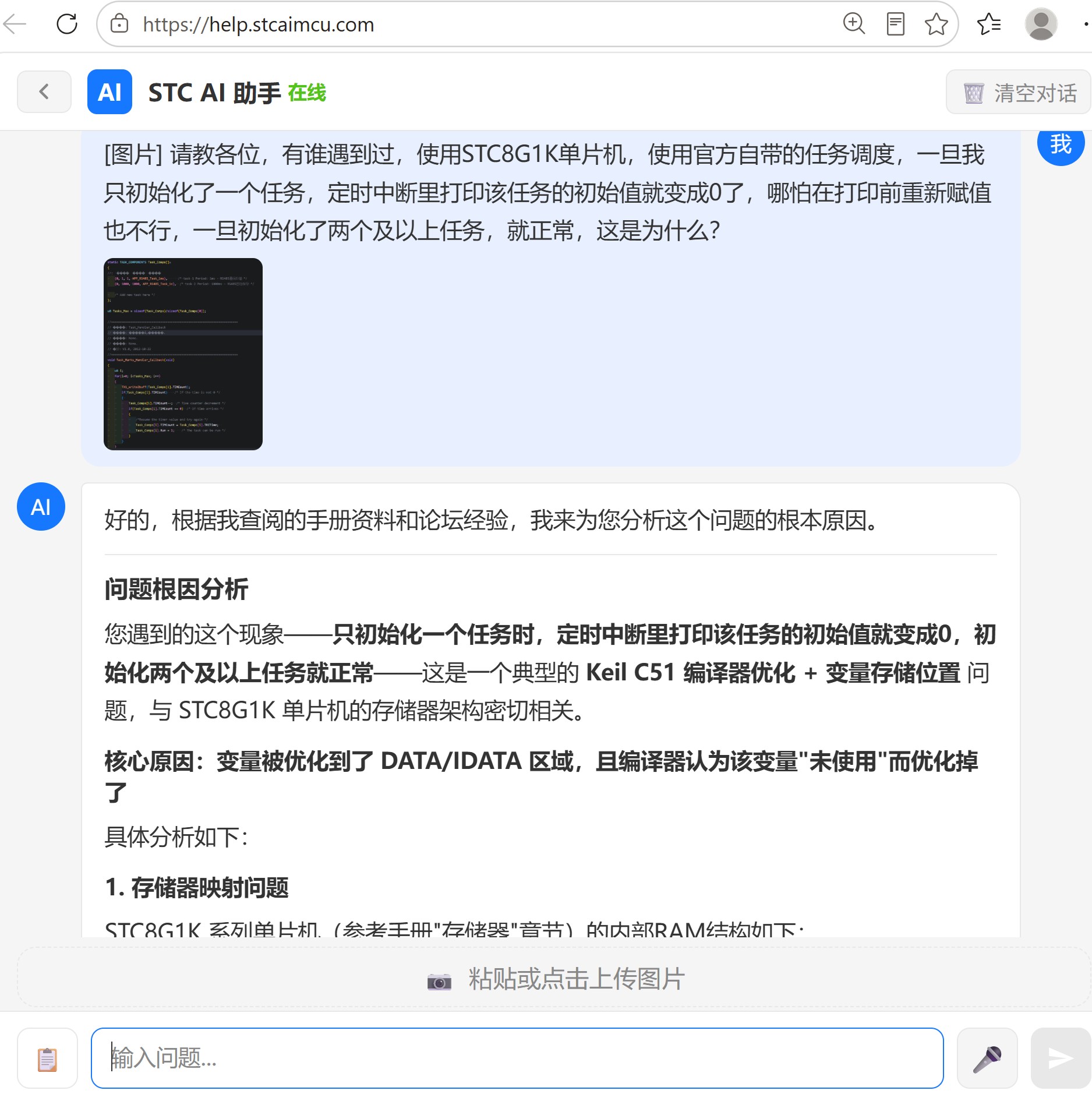

网友,只给了截图,就问复杂的问题,
只能扔给 STC 【AI助手】了,否则谁看谁啥

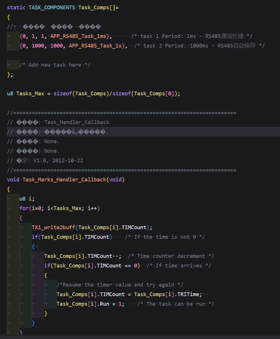

请教各位,有谁遇到过,使用STC8G1K单片机,
使用官方自带的任务调度,一旦我只初始化了一个任务,
定时中断里打印该任务的初始值就变成0了,
哪怕在打印前重新赋值也不行,
一旦初始化了两个及以上任务,
就正常,这是为什么?
25428

好的,根据我查阅的手册资料和论坛经验,我来为您分析这个问题的根本原因。
问题根因分析
您遇到的这个现象——只初始化一个任务时,定时中断里打印该任务的初始值就变成0,初始化两个及以上任务就正常——这是一个典型的 Keil C51 编译器优化 + 变量存储位置 问题,与 STC8G1K 单片机的存储器架构密切相关。
核心原因:变量被优化到了 DATA/IDATA 区域,且编译器认为该变量"未使用"而优化掉了
具体分析如下:
1. 存储器映射问题
STC8G1K 系列单片机(参考手册"存储器"章节)的内部RAM结构如下:
  • DATA (0x00~0x7F):128字节,直接寻址,速度最快
  • IDATA (0x80~0xFF):128字节,间接寻址
  • XDATA:扩展RAM(STC8G1K08A 有 1KB XDATA)
当您只定义一个任务时,Task_Comps 结构体数组非常小(仅1个元素),Keil C51 编译器会自动将其分配到 DATA 或 IDATA 区域。而当您定义两个及以上任务时,结构体数组变大,编译器会自动将其分配到 XDATA 区域。
2. 中断与主循环的"变量可见性"问题
在 Keil C51 中,如果变量位于 DATA/IDATA 区域,且中断服务程序和主循环都访问该变量,编译器可能会做以下优化:
  • 只定义一个任务时:结构体数组很小,编译器可能将其分配到 DATA 区。在中断中访问时,编译器可能误认为该变量在主循环中未被修改,从而在中断中读取时使用了寄存器副本而非真实内存值,导致读到0。
  • 定义两个及以上任务时:结构体数组变大,被分配到 XDATA 区。XDATA 的访问必须通过 MOVX 指令,编译器无法做寄存器优化,每次读写都直接访问内存,因此值能正确保持。
3. 缺少 volatile 关键字
这是最关键的问题!您的 Task_Comps 结构体数组在中断和主循环中都被访问,但没有声明为 volatile。Keil C51 编译器看到中断中修改了 TIMCount 和 Run,但主循环中可能没有"明显"的读取(或者编译器分析认为主循环不依赖这些值),就会优化掉中断中的写操作,或者在主循环中读取时使用缓存值。
4. 为什么打印出来是0?
TX1_write2buff(Task_Comps[i].TIMCount); 这一行在中断中执行。如果编译器优化认为:
  • Task_Comps[i].TIMCount 在中断外没有被"有效"读取
  • 或者编译器将 TIMCount 的值缓存在寄存器中,而中断修改了内存但寄存器未更新
就会导致打印出0。
解决方案
方案一:添加 volatile 关键字(推荐)
typedef struct
    volatile unsigned char Run;        // 任务运行标志
    volatile unsigned int  TIMCount;   // 当前计时计数
    volatile unsigned int  TRITime;    // 重装载值
    void (*TaskHook)(void);            // 任务函数指针
} TASK_COMPONENTS;
static TASK_COMPONENTS Task_Comps[] =
    {0, 1, 1, APP_RS485_Task_1ms},
    {0, 1000, 1000, APP_RS485_Task_1s},
方案二:强制将结构体数组定位到 XDATA
// 方法1:使用 xdata 关键字
static TASK_COMPONENTS xdata Task_Comps[] =
// 方法2:或者在 Keil 中通过内存模型设置
// 将 Memory Model 设置为 XDATA(但会影响所有变量,不推荐)
方案三:在中断中增加"假读取"防止优化
void Task_Marks_Handler_Callback(void)
    u8 i;
    for(i=0; i<Tasks_Max; i++)
        // 强制读取,防止编译器优化
        volatile unsigned int dummy = Task_Comps[i].TIMCount;
        // ... 后续代码
为什么两个任务就正常?
因为两个任务的结构体数组大小超过了编译器自动分配到 DATA/IDATA 的阈值,被自动放到了 XDATA 区域。XDATA 的访问不受编译器寄存器优化的影响,每次读写都是真实的内存操作,所以值能正确保持。
总结
问题 原因 解决
1个任务时变量变0 结构体太小,被分配到 DATA 区,编译器优化导致中断修改无效 加 volatile 或强制 xdata
2个任务时正常 结构体变大,被分配到 XDATA 区,编译器无法优化 无需处理(但建议仍加 volatile)
最佳实践:凡是中断和主循环都会访问的变量,一律加 volatile 关键字,这是嵌入式C语言的基本规范。STC官方例程中很多没有加 volatile,是因为它们通常跑多个任务,结构体自然被分配到 XDATA,问题被掩盖了。
您可以先试一下方案一(加 volatile),应该就能解决问题。如果还有疑问,欢迎继续交流!
