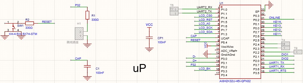

上电复位一直没效果
按理来说,应该很稳定才对,有大佬懂吗?复位再并电容也不行,没经验,求教 ...

目前依靠按键复位,但也不稳定,多出现复位不成功 程序卡住的现象

发表于 2026-7-7 09:55:04 | 显示全部楼层
P54默认是普通IO,不是复位,如果要复位需要配置一下

发表于 2026-7-7 09:57:27 | 显示全部楼层
再一个电路最好上拉

 楼主| 发表于 2026-7-7 10:07:32 | 显示全部楼层
jw*** 发表于 2026-7-7 09:57
再一个电路最好上拉
p5.4有设置其复位作用,但通过复位后观察lcd,多数复位不成功,lcd显示残缺(已验证代码和器件)
上拉指的是那个地方啊?
那就用简单的的程序测试,比如主循环取反一个IO输出方波,有方波输出就是复位成功了。  详情 回复 发表于 2026-7-7 10:54

发表于 2026-7-7 10:54:43 | 显示全部楼层
上拉指 ...
复位是硬件实现的,有最高优先级,没遇到复位不了的。
请使用简单的的程序测试,避免复杂程序本身的问题,比如在主循环中取反一个IO输出方波,有方波输出就是复位成功了。

发表于 2026-7-7 11:22:58 | 显示全部楼层
复位脚阻抗比较高,一般需要外接电容器保证复位时长并且抗干扰,
单片机复位后,但LCD自身没有复位处理就容易导致乱码,这不是单片机自身问题,需要在单片机重启后强制对LCD屏进行复位和初始化.
