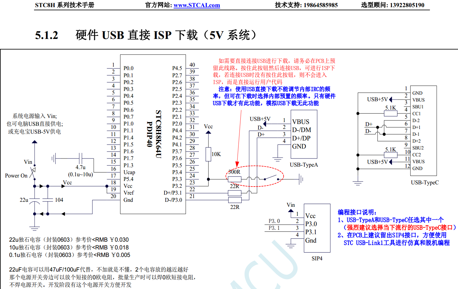

请教USB-HID的问题,USB连接后,
电脑识别USB-HID困难,但有时能识别到,
下载程序后,用到HID例程,
然后电脑就识别不到芯片,说USB设备好像不对。
PCB自己画,我猜测是不是USB走线不规范引起的,
因为我在上面还加了一个CH340N,
虽然没有焊上去,可能会不会D-,D+上面连线多了,产生干扰。
再画一个PCB试试。

估计你原理图是错的,而不是走线不对称的问题,抄下面这个图
STC-USB Link1D ,配如下全套 STC-ISP 下载生态线
【专业仿真器,全自动在线下载器/自动停电上电,脱机烧录器/可限制次数,USB转双串口工具】

如果要加CH340,就需要在CH340前面加开关或者短路帽

神*** 发表于 2023-5-31 16:09
估计你原理图是错的,而不是走线不对称的问题,抄下面这个图:
请问这两个22R电阻和300R的电阻是负责什么的? 可以不要吗?

可以直接短路
