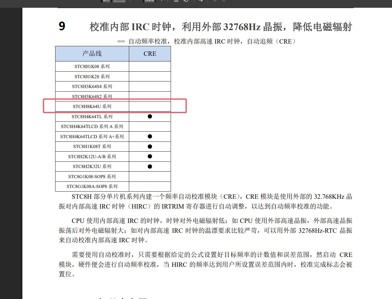

stc8H8K64U LQFP64主晶振和rtc晶振用的同一组引脚?这俩不能同时接?

要么高速晶振要么32768晶振只能2选1,但是可以32768追频校验内部高速晶振。
注意 8H8K64U没有 追频

1# so*** 要么高速晶振要么32768晶振只能2选1,但是可以32768追频校验内部高速晶振
2# _奶*** 纠正:注意 8H8K64U没有追频(附截图说明)

方案四:关于"32768追频"的说明
1#回复提到"可以32768追频校验内部高速晶振",但2# _奶*** 纠正:**STC8H8K64U没有追频功能**。
追频功能(用外部32.768KHz校准内部高速IRC)是部分较新STC型号(如STC32G系列、Ai8H系列等)才支持的特性,STC8H8K64U不支持此功能。
