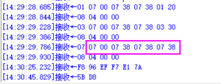

代码如下,代码水平不般,实际执行后会出现第0个元素存入无效,其它3个元素正常,望大神们伸下援手。
for(x=0;x<CH_Col;x++)
           shift_temp =0;
                 temp1=0;
                 temp2=0;
                 temp3=0;
                 shift_temp = Prog_result_OK[x];
                 UartSendByte(shift_temp);
           temp1 = (shift_temp & 0x01) << 5;   //第1位数据移到第6位
           temp2 = (shift_temp & 0x02) << 3;   //第2位数据移到第5位
           temp3 = (shift_temp & 0x04) << 1;   //第3位数据移到第4位
                 shift_temp  = temp1 | temp2 | temp3;   //或运算
                 Indicator_result_OK[x] = shift_temp;
                 Delayus(10);
                 UartSendByte(Indicator_result_OK[x]);
实际串口输出,红色框是结果,正常应该是4组07 38,但第一组,没有出现38,而是00.

发表于 2023-6-1 17:39:14 | 显示全部楼层
如电话沟通使用下列帖子的例程进行测试:
https://www.stcaimcu.com/forum.p ... =2461&pid=16822

感觉像是别的地方写越界了,与数组本身并没太大关系。(深度怀疑UartSendByte方法)
感谢您电话给于的帮助,在您提供的例程上我逐渐增加了接近我这里实际情况的代码,最终发现为#define的常量重定义导致编译时数组做为报警项并未正确编译进程序,实际程序使用到该数组时指针可能是错误的随机地址,输出也就是错误的,不过实际程序展现来看,这个错误值倒是固定值,不过并没有意义。

hsr*** 发表于 2023-6-2 10:47
感觉像是别的地方写越界了,与数组本身并没太大关系。(深度怀疑UartSendByte方法) ...
您分析对了,,最后发现是我大意了没有去处理警告信息,实际这个数组并没能正确的编译。
