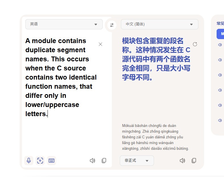

发表于 2026-7-4 17:24:55 | 显示全部楼层
如图

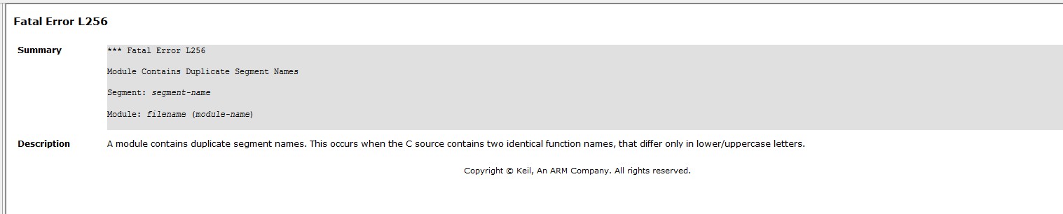

发表于 2026-7-7 16:28:32 | 显示全部楼层
865
25122
发表于 2026-7-7 16:28:50 | 显示全部楼层

 楼主| 发表于 2026-8-29 11:07:10 | 显示全部楼层
确实是函数名重复导致的,谢谢
